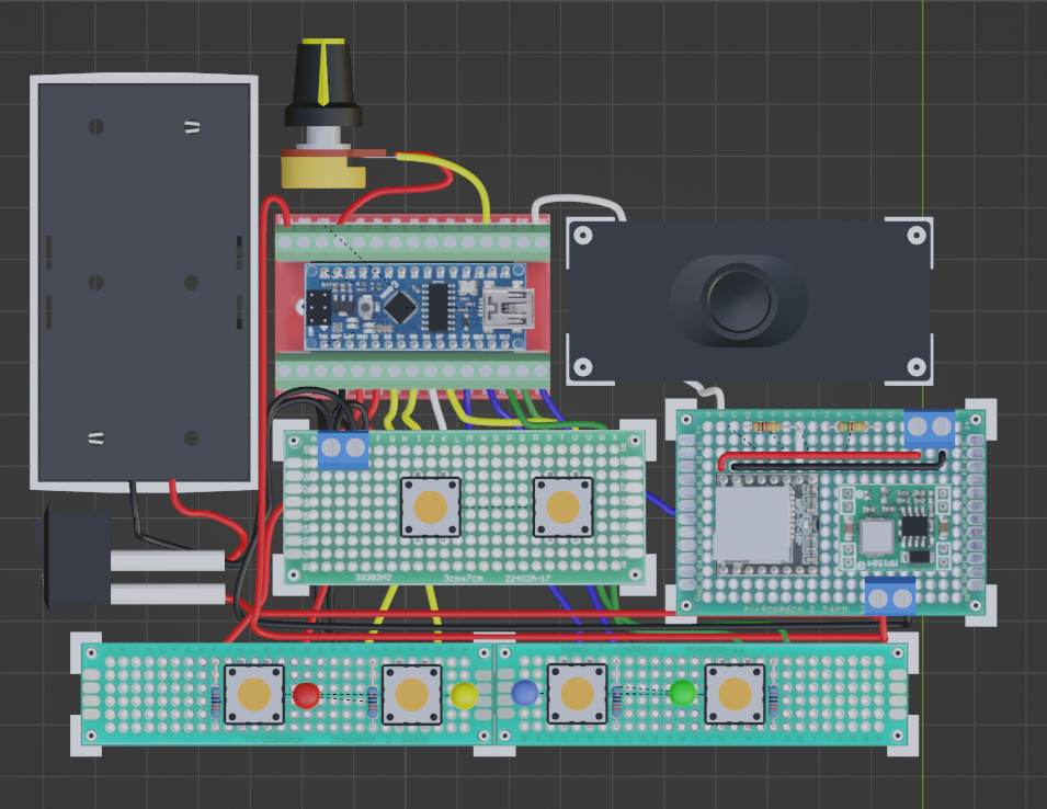

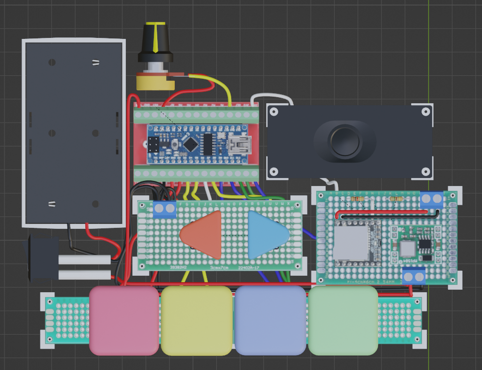

    La parte electrónica ya está hecha (a falta de editar los sonidos y canciones, que solo puse algunos de pruebas):
    Ahora estoy haciendo la parte 3d y hace mil que no uso Blender, estoy volviendo a aprender y acostumbrándome a la nueva interfaz...
    He medido con un calibre las piezas electrónicas ylas he reproducido lo más fielmente posible para que al imprimir todo encaje ensu sitio.
Nombre: 1 electronica.png
Visitas: 66
Tamaño: 728.2 KB
ID: 244996 Clic en la imagen para ver su versión completa.
Nombre: 1 electronica_.png
Visitas: 64
Tamaño: 780.0 KB

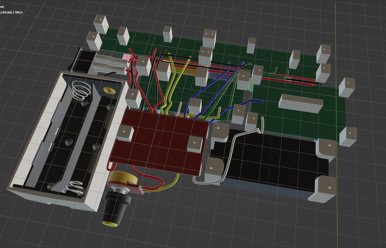

    He añadido unos soportes para atornillar laspiezas electrónicas:

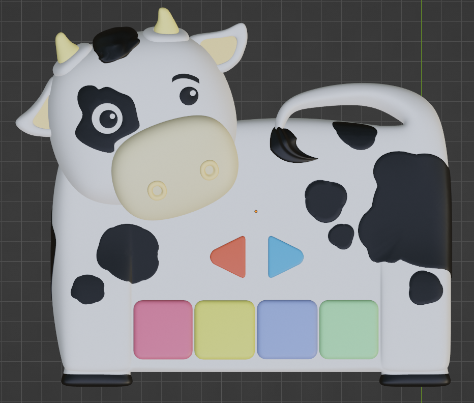

    Y ahora estoy con la carcasa exterior que comoveis es bastante sencilla (mis dotes de modelado, por ahora, dejan mucho quedesear... jeje )
Nombre: 3 carcasa.png
Visitas: 77
Tamaño: 568.7 KB

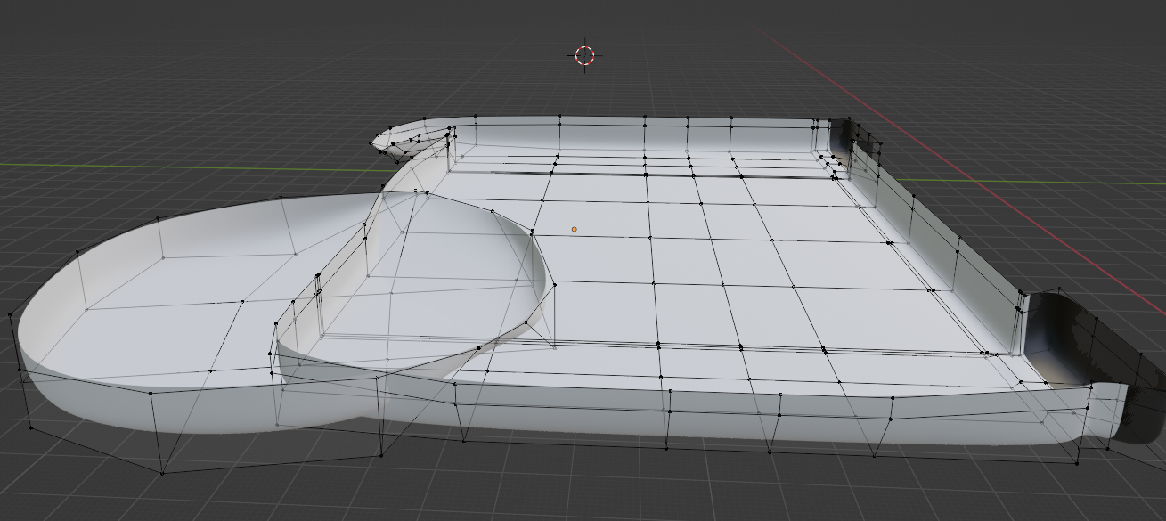

    Bien, esta carcasa engloba todas las piezaselectrónicas.
    Ahora tengo que cortarla por la mitad, darle unsolidify y hacer boolean con los botones etc.

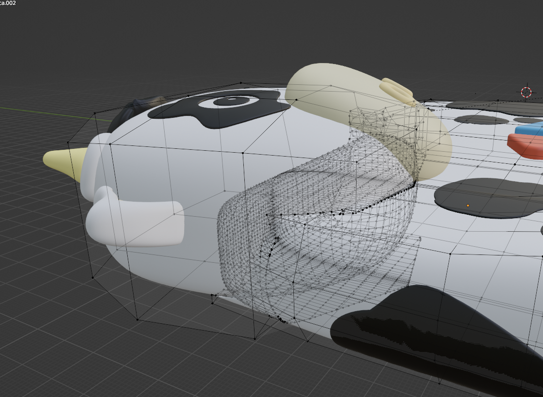

    ¿Cómo uno la cabeza con el cuerpo? ¿Cómo lo haríais de forma sencilla?

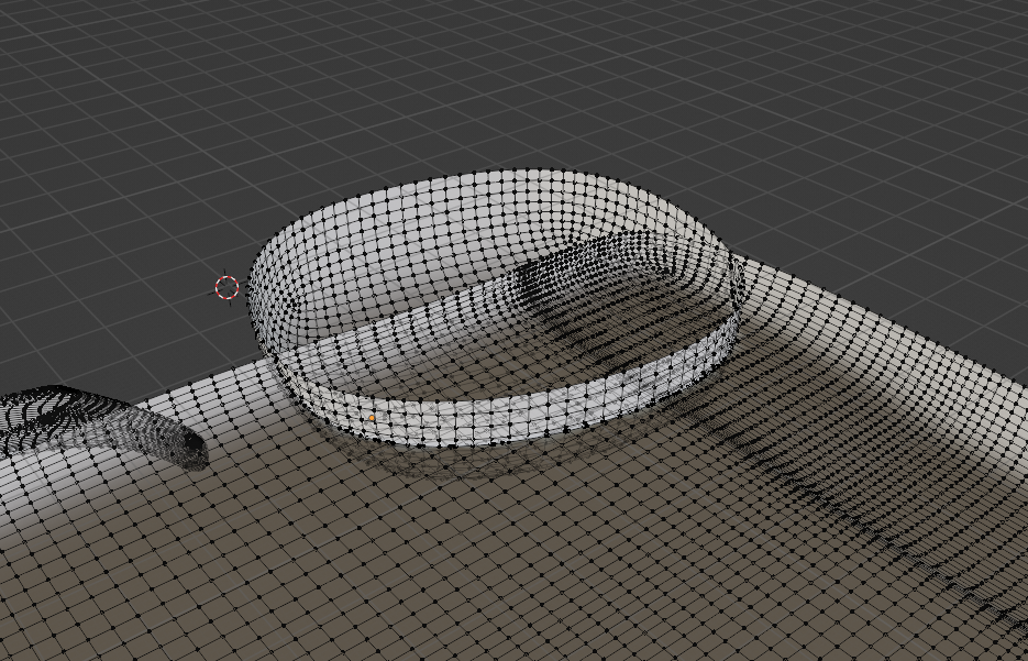

    Al cortarlo con el cuchillo en modo bisectriz quedan unas intersecciones :
Nombre: 4 corte.png
Visitas: 53
Tamaño: 611.4 KB
ID: 244999 Clic en la imagen para ver su versión completa.
Nombre: 5 corte.png
Visitas: 55
Tamaño: 1.08 MB
    ¿Voy borrando lo que sobra y uniendo con cuidadolos vértices de las dos mallas?

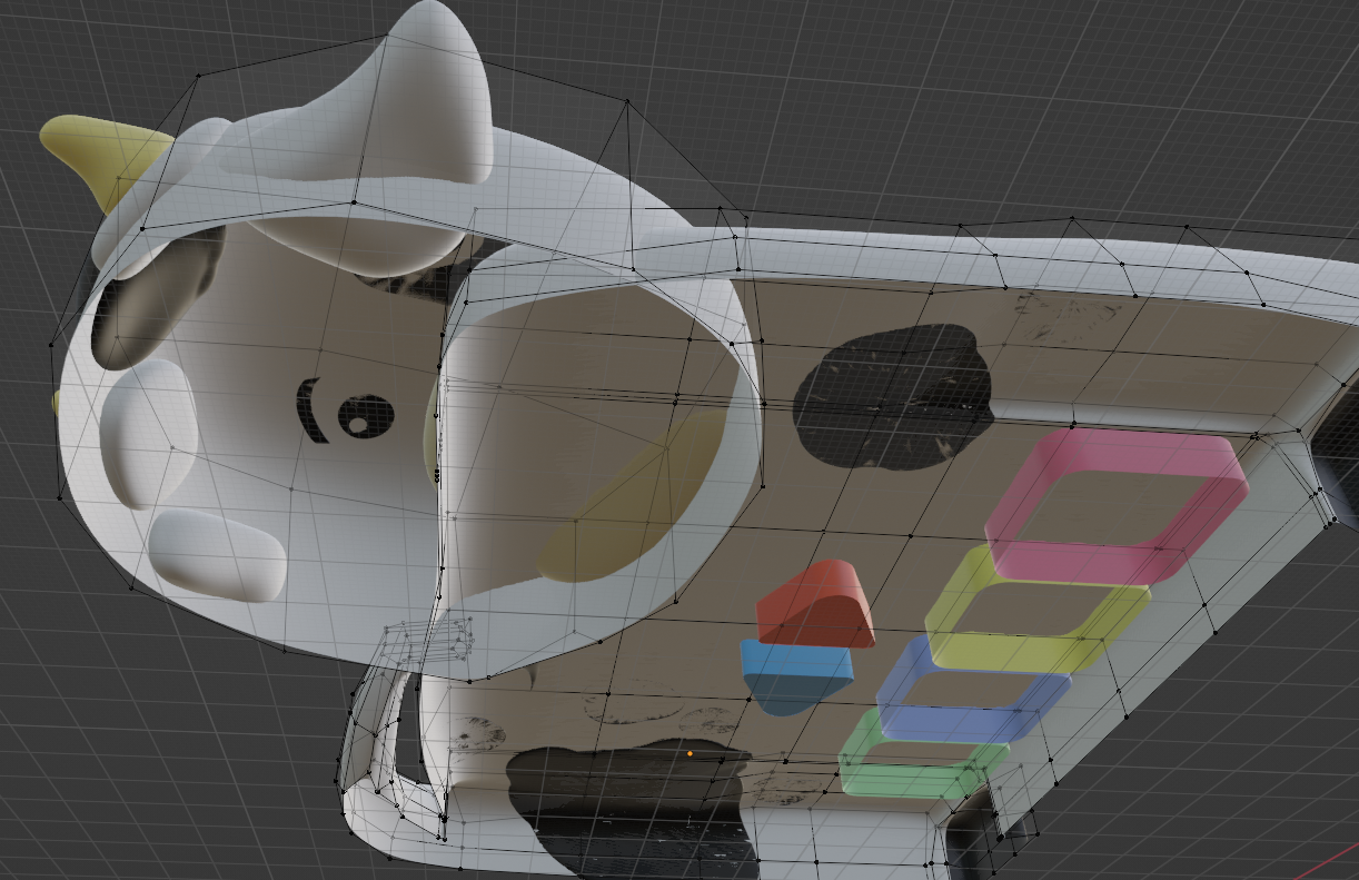

    Si intento hacer antes un boolean como union meconvierte la malla del cuerpo añadiendo muchos vértices
Nombre: 13_union.png
Visitas: 66
Tamaño: 546.9 KB
    He intentado duplicar la cabeza y hacer dosboolean de diferencia por separado y ahora quedaría así cada objeto al unirlos,ahora tocaría ir borrando vértices y uniendo el resto...
Nombre: 15_boolean.png
Visitas: 61
Tamaño: 866.5 KB
    En fin, que seguro que es sencillo, pero si me podéis dar una pista de cómo lo haríais de la forma más sencilla que creáis seagradece.S
    Sigo buscando info y tutoriales a ver si se me ocurre algo.
    Supongo que lo más sencillo será añadir edge loops e ir uniendo las dos mallas, ¿no? aunque si añado los loops se vuelven más afilados los bordes en el subsurf...

    A ver, si lo que buscas en conseguir una pieza bien modelada sin caras internas, etc, lo que dices de trabajar vértice a vértice es lo correcto.
    Pero si solo buscas un resultado rápido, con simples booleanas o hasta con la booleana de unión, puedes conseguir la pieza para luego imprimirla sin problemas.
    Y hasta podrías hacer booleanas de unión y luego hacer un Remesh de la pieza conseguida, para dejarla (digamos) perfecta.

    Ahora mismo las mallas son cerradas, pero mi idea es partirlas a la mitad, para hacer una parte superior de la carcasa y una parte inferior. Y quedaría abiertas.
    Quizás las uno con un join, las parto a la mitad como en una de las imágenes que puse (para que el corte quede a la misma altura en las dos mallas). Y ahora trataría las parte superior e inferior por separado; Volvería a separar las dos mallas de cada parte y les haría el boolean que parece que en tu ejemplo ha quedado bastante bien...
    Luego pruebo y os comento.
    Muchas gracias.

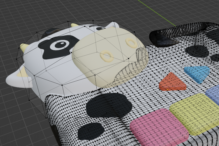

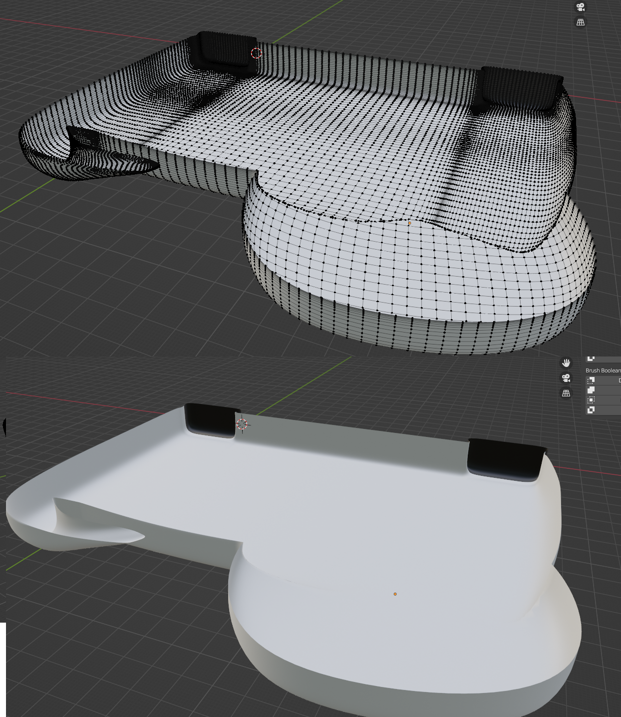

    He probado con la opción de bool Tools pero se queda así, no se une tan bien como en tu ejemplo:
Nombre: booltool.png
Visitas: 41
Tamaño: 1.15 MB
    La "Pared" del medio no ha sido eliminada...

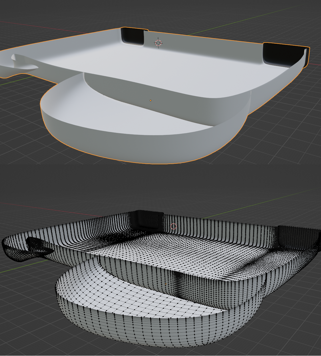

    Pero bueno, como ha unido bien el resto de la malla he ido borrando todos esos vértices y ha quedado bien:
Nombre: booltool_2.png
Visitas: 45
Tamaño: 1.62 MB
    Ahora me queda hacer lo mismo con la parte superior de la carcasa... .
