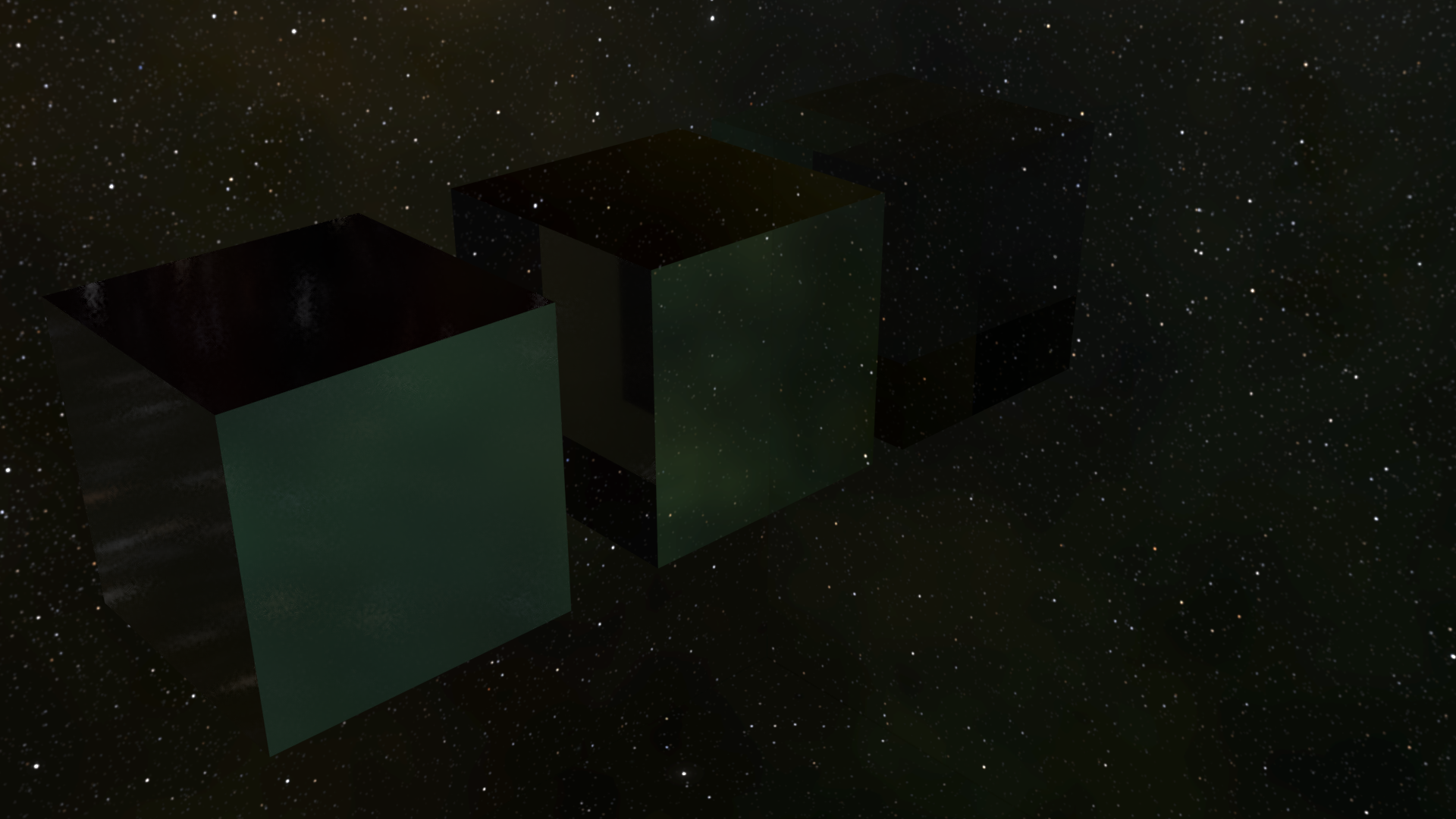

    Soy nuevo en Blender y en mis primeras escenas al crear algún tipo de material como metal o vidrio siempre me refleja el HDRI que haya puesto de fondo, lo que me gustaría es que se viera el HDRI, pero que el material no se viera alterado. Sabéis si es posible? Estoy usando la versión 2.79 Muchas gracias.

    La imagen es rara, los metales y los vidrios tienen que reflejar la imagen hdri, pero en tu caso queda raro. No sé si por los materiales (se puede controlar el reflejo con el roughness del Glossy en Cycles, o con mirror => reflectivity en Blender internal creo), por la imagen HDRI (demasiado oscura y sólo con estrellas) o por el modelado en caso de materiales tipo vidrio, ya que en estos es importante que tengan cierto grosor y no sean sólo caras (como en el caso de un cubo por defecto). De todos modos, si no quieres que refleje nada, salvo los objetos de la propia escena, siempre puedes poner un plano con una imagen (no hdri) de fondo.

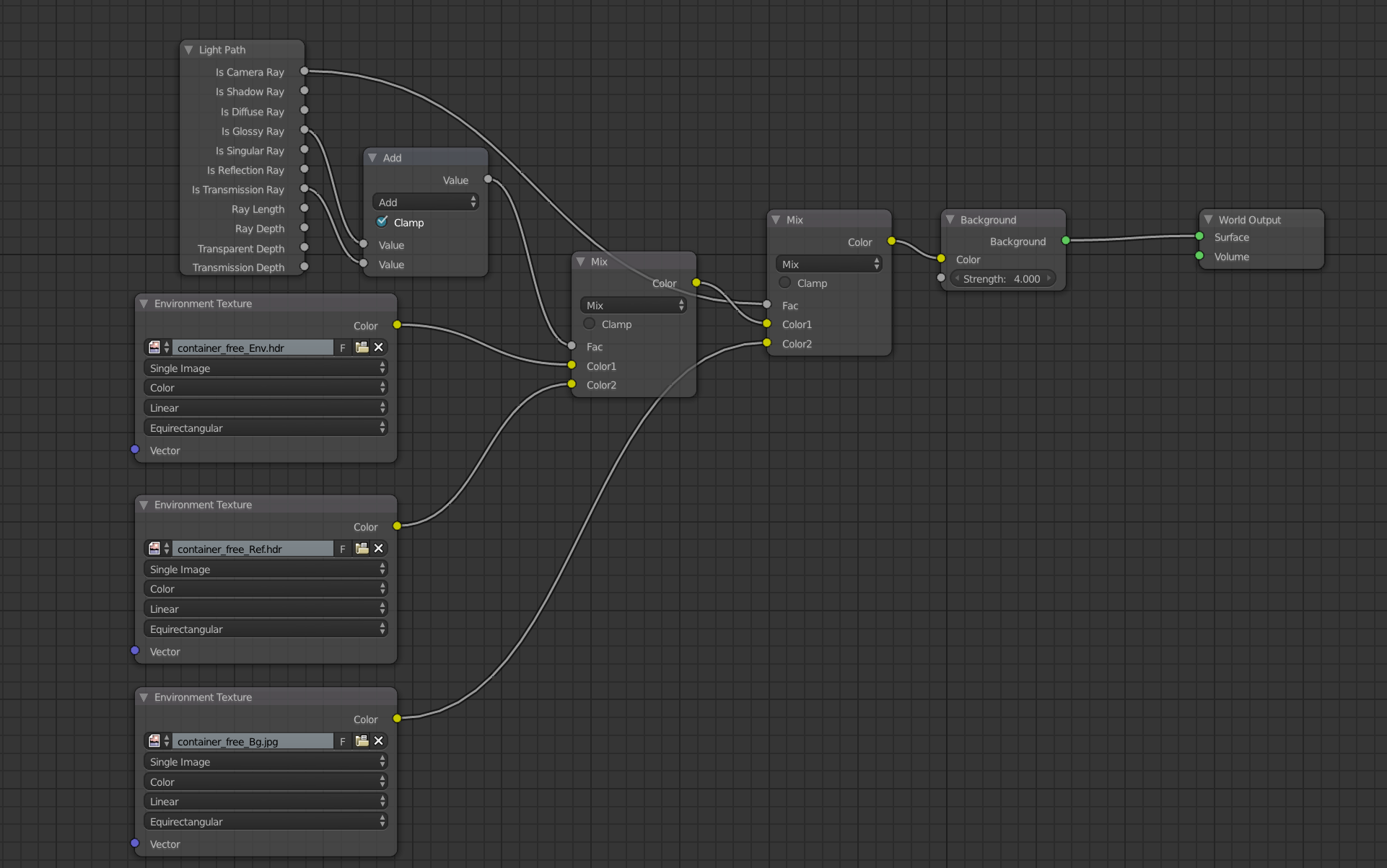

    He encontrado esta configuración de nodos para Cycles, quizá algo complicado si no llevas mucho tiempo con Blender, pero poder puede hacerse.
Nombre: NiceWorld.png
Visitas: 605
Tamaño: 195.4 KB

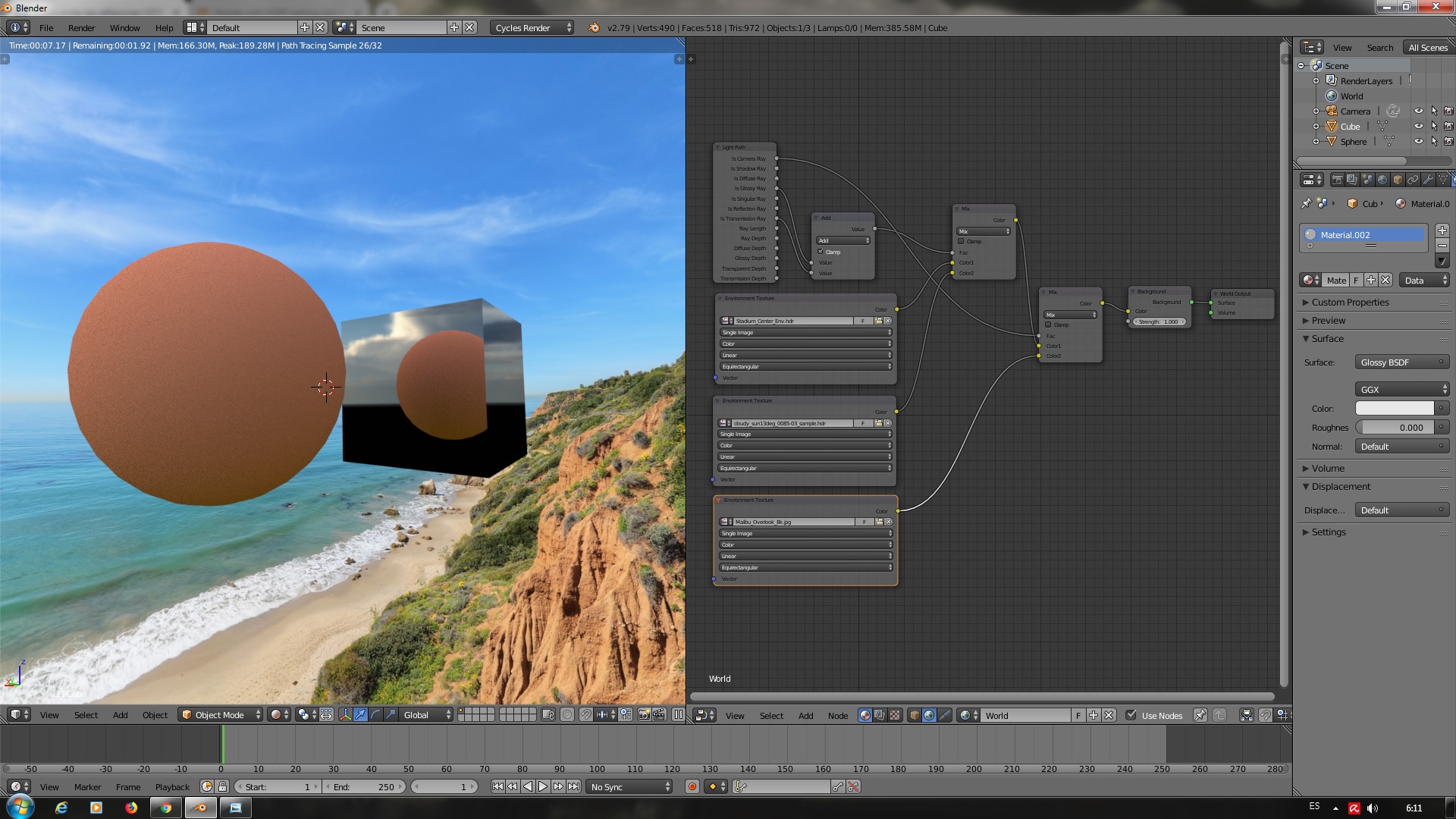

    Lo que hace esto es separar la imagen de fondo, los reflejos y la iluminación. Pudiendo usar diferentes imágenes para cada cosa. El Environment de abajo sería para la imagen de fondo (sin reflejos), el del centro para los reflejos, y el de arriba para la iluminación. Lo acabo de probar con tres imágenes diferentes y funciona, también puedes poner sólo un color en vez de una imagen (aunque se ve bastante triste ya que sólo refleja ese color).
Nombre: HDRInodos.jpg
Visitas: 730
Tamaño: 514.9 KB
    Como se ve la imagen de fondo ya no se refleja en el material, y se refleja otra diferente. El caso es que, si el material es un Glossy o un glass, algo se tiene que reflejar ya que, si no serían materiales difusos. Saludos.
