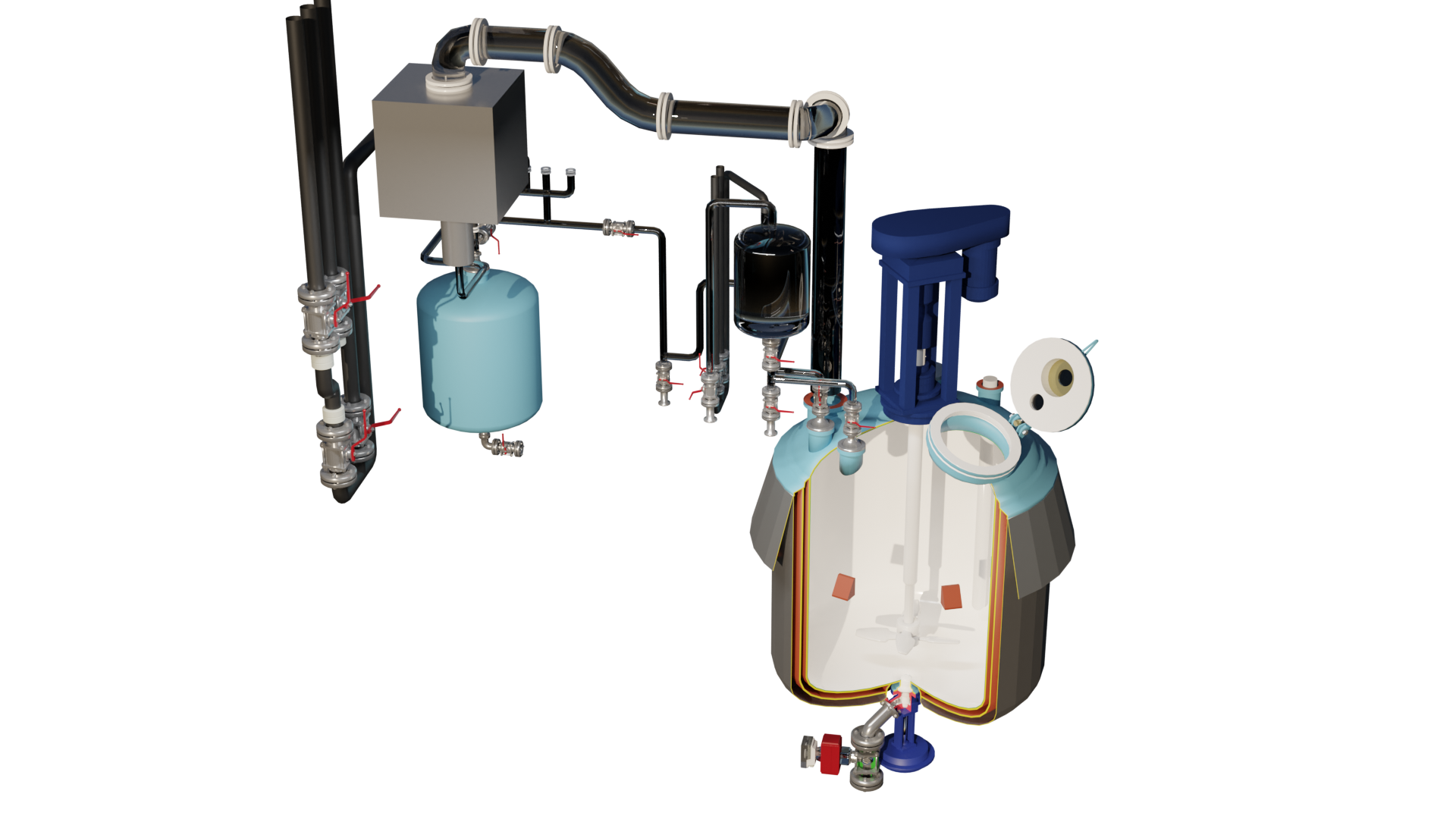

    Buenas, estoy trabajando con Blender en un proyecto un poco grande, un edificio industrial con muchos equipos ("máquinas"), para ello muchos de los equipos los hago en archivos separados para luego anexarlos al proyecto final utilizando Append.
    Como al final habrá muchos objetos intento minimizar todo lo posible el tamaño del archivo.
    El problema que me estoy encontrando es que al anexar un nuevo objeto con append, aunque utilice los mismos materiales que en otros objetos que ya existen en el proyecto principal los materiales del objeto "appendado" (o importado) se duplican con un .001 (o .002 o 3 y así).
    Lógicamente sé que puedo disminuir el número de materiales reasignando a los objetos importados los materiales ya existentes en el proyecto y poder así eliminar las nuevas copias de materiales creadas, pero en algunos objetos hay muchos materiales y es muy tedioso.
    Sabéis si hay algún modo de simplificar la tarea? por ejemplo, hay alguna posibilidad de ajustar la función append para que busque si los materiales ya existen y no los duplique? o algún modo de reunificar los materiales?
    No sé si me explico, a lo mejor es una tontería, pero no lo sé ver.
    Dejo un ejemplo de alguno de los equipos que importo al proyecto final, como se puede ver un sólo objeto de estos ya tiene unos cuantos materiales (de momento sin texturas, ya se hará).

    Gracias por responder Solimán, pero aun así continuaría teniendo dos materiales iguales con distinto nombre, no?
    Parece no tener mucha importancia a priori, peo a nivel de tamaño del archivo se nota mucho la duplicidad de materiales, además no es duplicidad, cada nuevo append aun usando los mismos materiales genera una nueva copia, con lo que el tamaño del archivo se incrementa con cada nuevo append.
    Creo que al final lo único que se puede hacer es reasignar los materiales originales sustituyendo a los del objeto importado (que son los mismos con un numeral detrás). Es curioso que Blender no lo haya tenido en cuenta y no lo haya puesto como opción en las opciones de Append.
