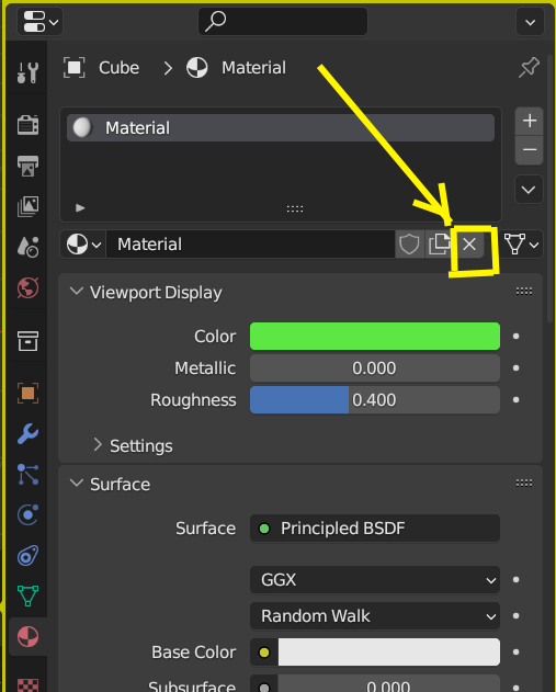

    Sin embargo, me encuentro con el problema de que las texturas también se copian y pegan
    El material lo puedes borrar directamente desde materiales, pero no creo que el cargar una textura te vuelva lento en el visor, a no ser que estemos hablando de texturas de 4K o de 8K
    Tal vez lo que te carga la escena sea que tengas modificador de subdivisión, etc.
