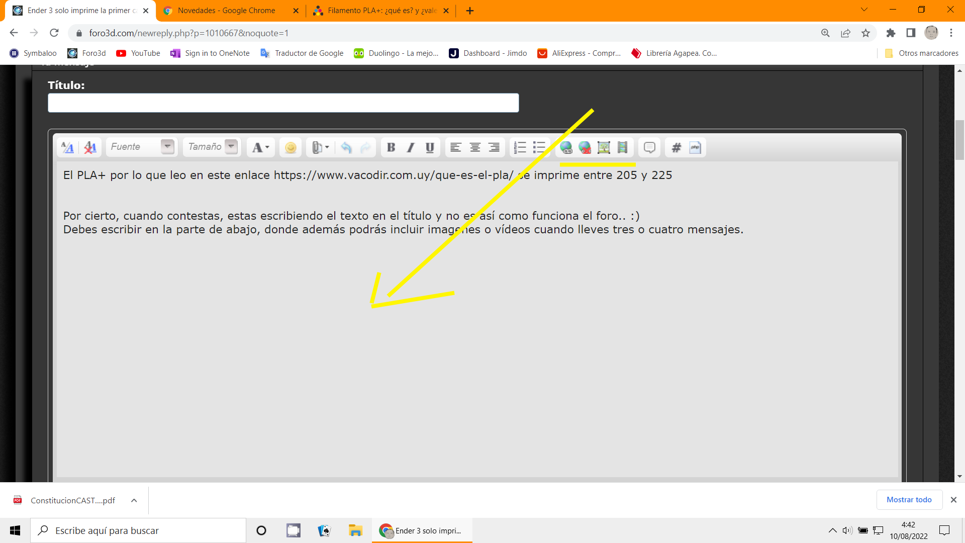

    Por cierto, cuando contestas, estas escribiendo el texto en el título y no es así como funciona el foro..
    Debes escribir en la parte de abajo, donde además podrás incluir imagenes o vídeos cuando lleves tres o cuatro mensajes.
