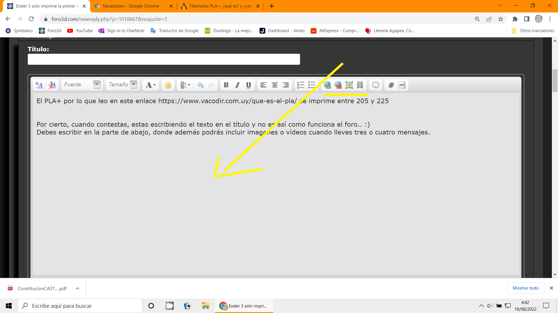

Por cierto, cuando contestas, estas escribiendo el texto en el título y no es así como funciona el foro..
Debes escribir en la parte de abajo, donde además podrás incluir imagenes o vídeos cuando lleves tres o cuatro mensajes.

No me dejaba contestar aquí, la unica forma en que podia era en el titulo. Si, el PLA+ lo he impreso a varias temperaturas, pero no se adhiere a la cama, que es de cristal, solo a 250 o 260 grados la he podido adherir.

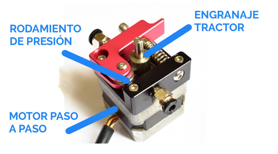

Por cierto, otro fallo posible es que la palanca del extrusor se haya roto y no tenga fuerza para empujar el filamento. Tendrías que mirar la fuerza que hace esa palanca.
