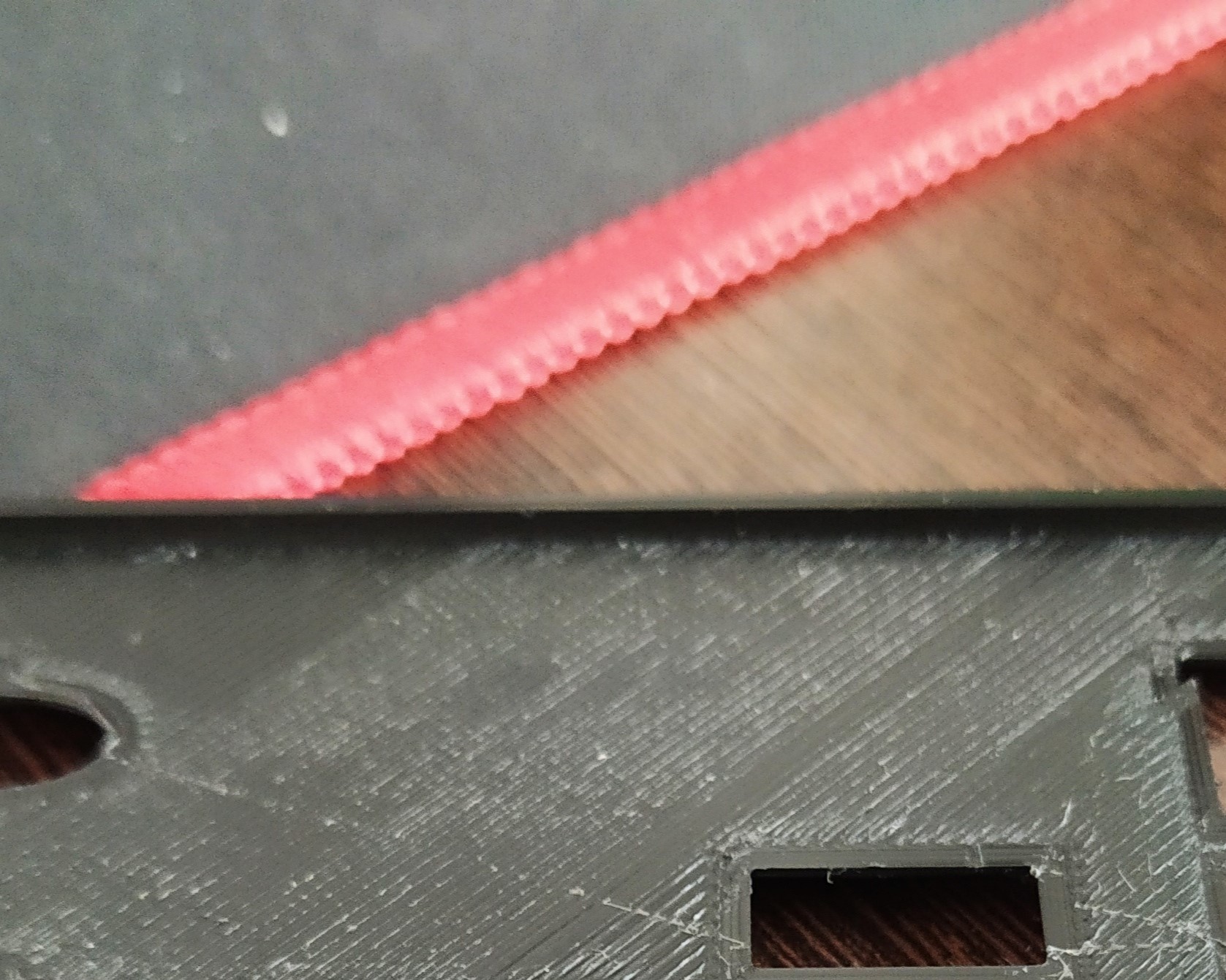

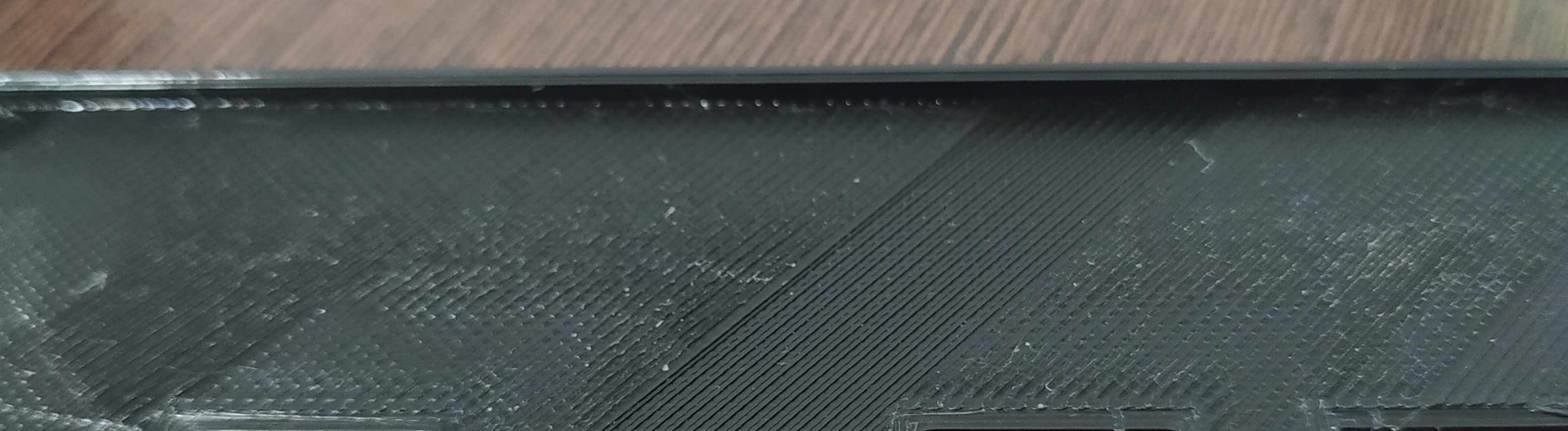

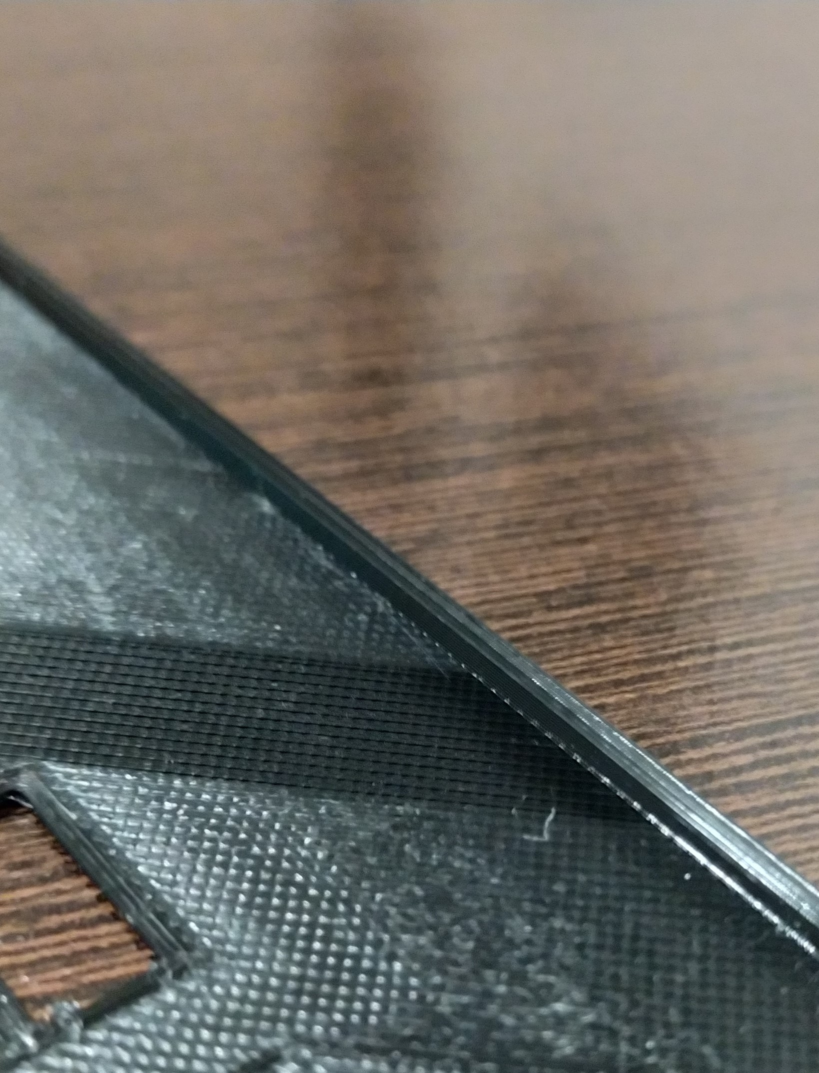

    Buenas estoy teniendo problemas con mi impresora Ender 3 Pro y ya no se ni que ajustes tocar porque he probado ya de todo.
    Resulta que la impresora me está imprimiendo mal, la 1 capa la hace bien pero las siguientes capas se quedan como si el extrusor estuviese arrastrando por la capa anterior y hay zonas en las que imprime con algo de brillo y liso y hay zonas en las que imprime y se queda como rasposo y mate, empecé cambiando en cura la calidad de impresión de low a standard e imprimía mejor pero a los días volvia a fallar ahora he cambiado la calidad a dynamic y lo mismo sigue fallando.
    Pensé que era el extrusor que echaba demasiado hilo pero lo he comprobado haciendo una extrusión de 10 milímetros y lo ha extruido exacto, he calibrado la cama 100 veces y nada, creo que el problema viene del cura que lo tengo mal configurado pero no se ya ni que tocar ya que la tengo configurada para Ender 3 con las opciones que te trae predeterminadas el mismo cura y deberían estar bien por lógica. Me gustaría que me echaseis una mano es más si hay alguien en el Foro de la zona de La Safor (Gandia) y me puede ayudar aunque sea pagando se lo agradecería ya que llevo 1 mes con problemas y no veo la luz.

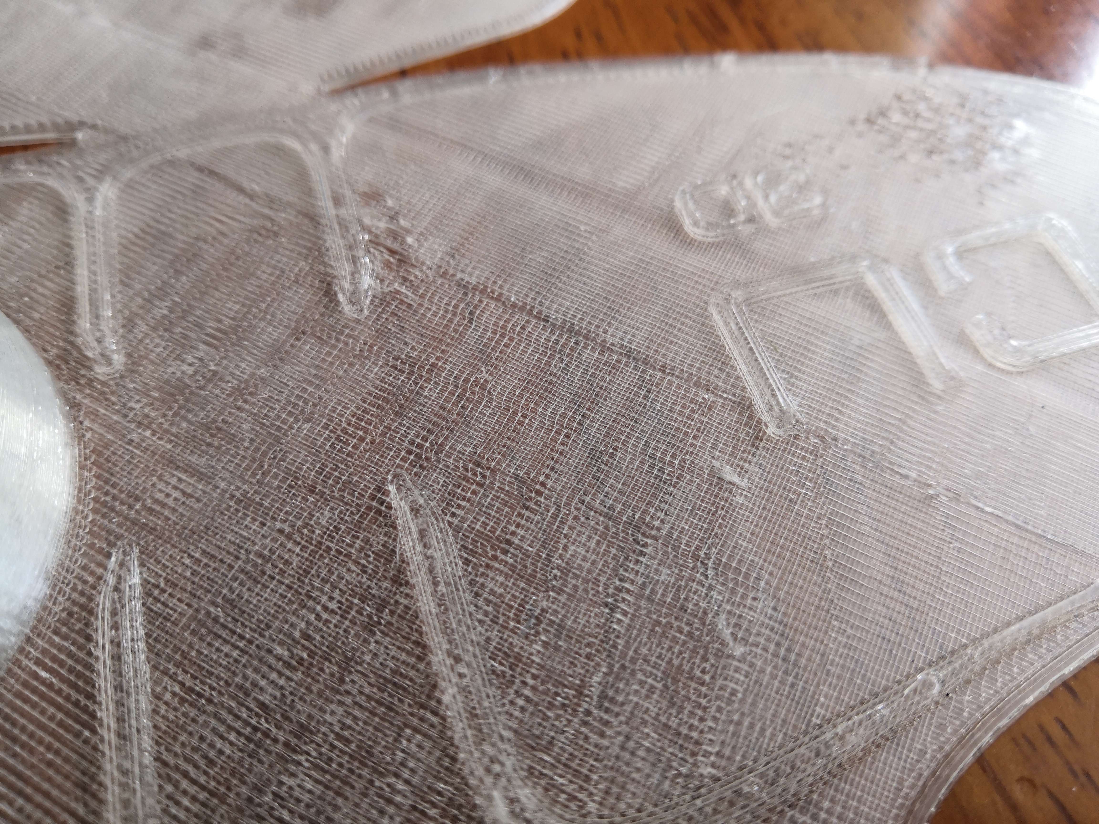

    Me esta pasando lo mismo en mi Ender 3, sobre todo en superficies grandes, incluso llegaba a atascarse el extrusor al no poder expulsar el plástico por falta de espacio, toqueteando el flow y la expansión horizontal lo he podido mitigar bastante, pero no corregido del todo, juraría que me pasa desde que actualice a cura 4.5.

    Al final he desinstalado la 4.5 y he vuelto a instalar la 4.4.1 y parece que a desaparecido el problema,te dejo el enlace para descargarla por si quieres probar. https://github.com/Ultimaker/Cura/releases/tag/4.4.1
    Edito: Pues ya ha terminado la pieza y efectivamente, con Cura 4.4.1 ya imprime bien, como lo había hecho siempre, yo creo que la 4.5 tiene algún problema con el cálculo del flujo o de la altura de capa, y por eso se produce ese fallo, como curiosidad, con la 4.5 hice una impresión de prueba de tolerancia para ajustar la expansión horizontal, y la tuve que configurar a -0.6 y sin embargo con la 4.4.1 lo he tenido que bajar a 0.1, para obtener el mismo resultado, lo que es una medida mucho más normal.

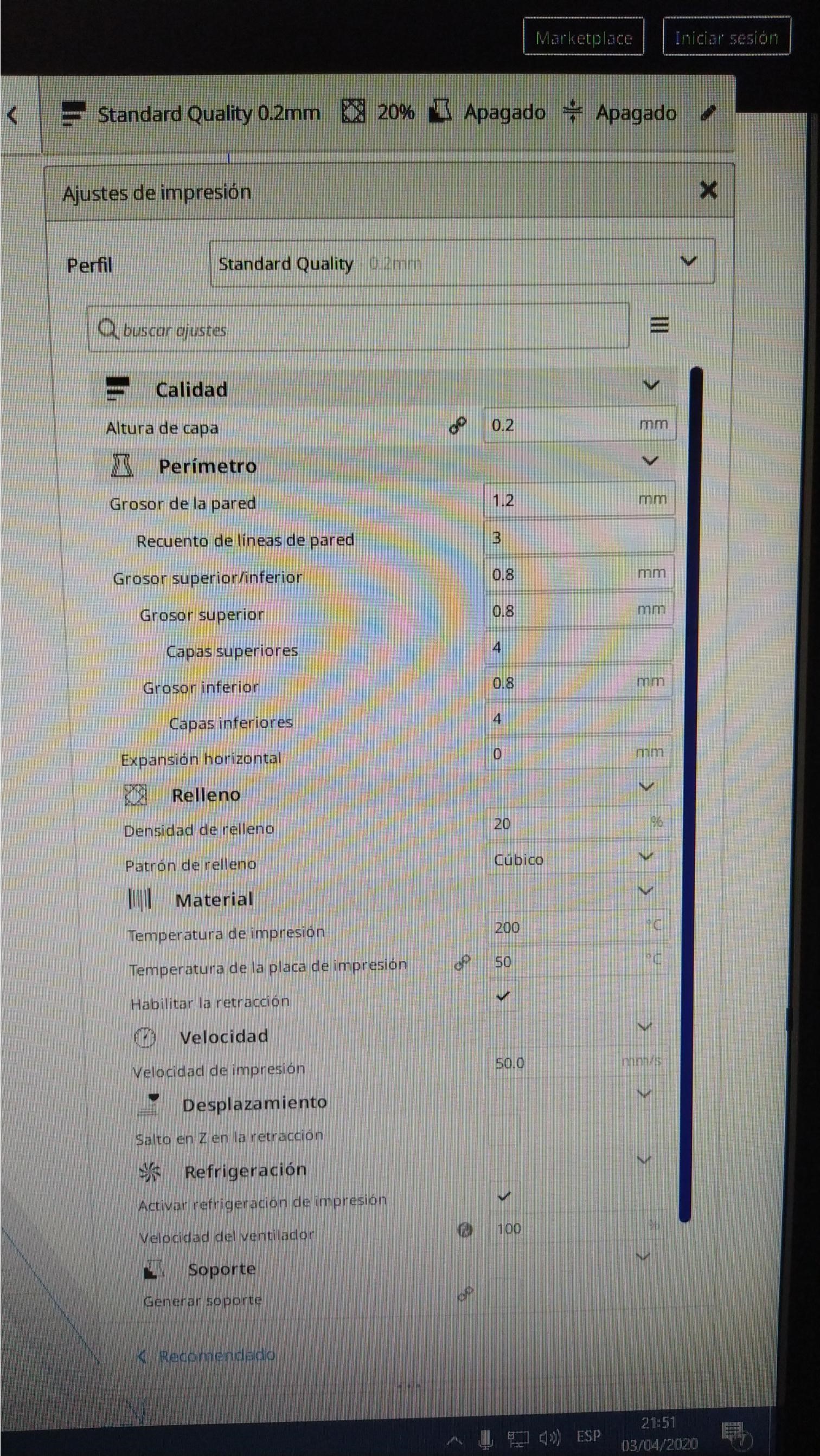

    Yo sigo igual, instale la 4.4.1 y sigue imprimiendo igual de mal, antes lo que es la superficie me la dejaba con mejor acabado y ahora no hay manera incluso hay zonas como explico en el 1 mensaje que se queda como rasposo cuando antes se quedaba de maravilla. Siempre imprimo lo mismo y noto la diferencia muchísimo de cómo imprime ahora a como imprimía antes, la putada es que de las 2 impresoras ambas me fallan por lo mismo. ¿Me podrías pasar una fotografía de tu configuración en Cura?
    Edito: Aparte de quedarse rasposo noto que al desplazarse de una parte a otra el Hotend toca con la capa anterior y como que presiona la pieza y las líneas quedan más resaltadas y la cama está bien calibrada.

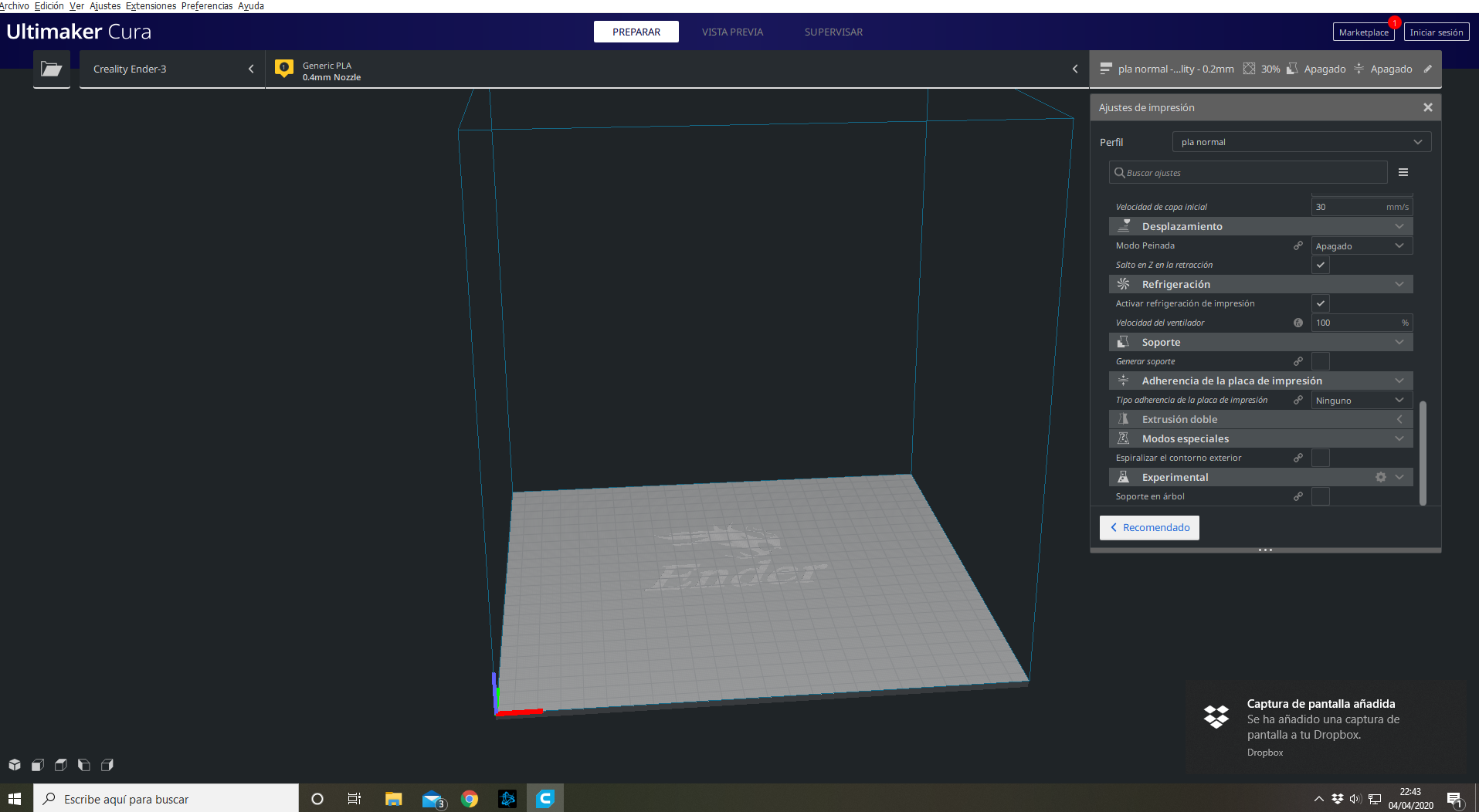

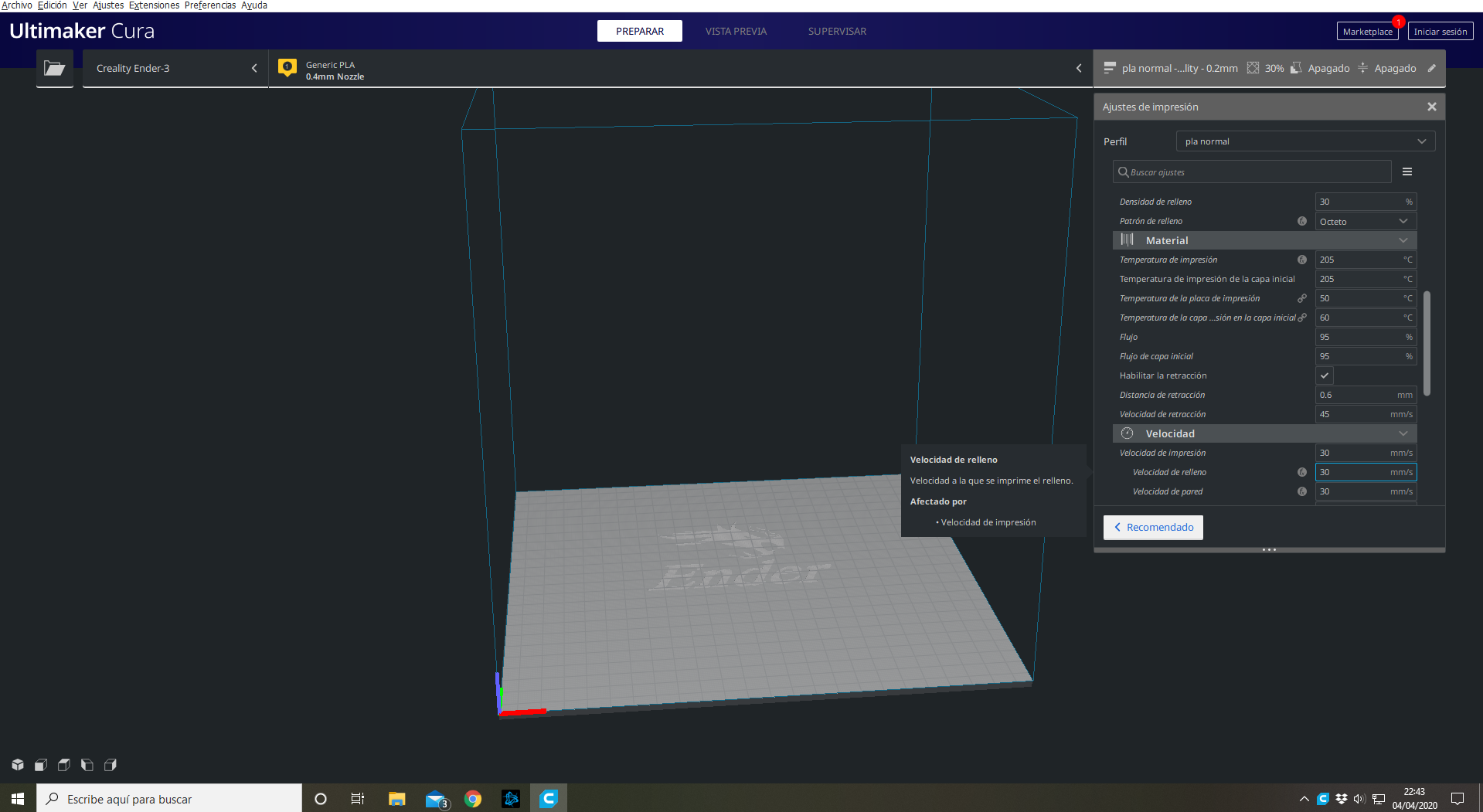

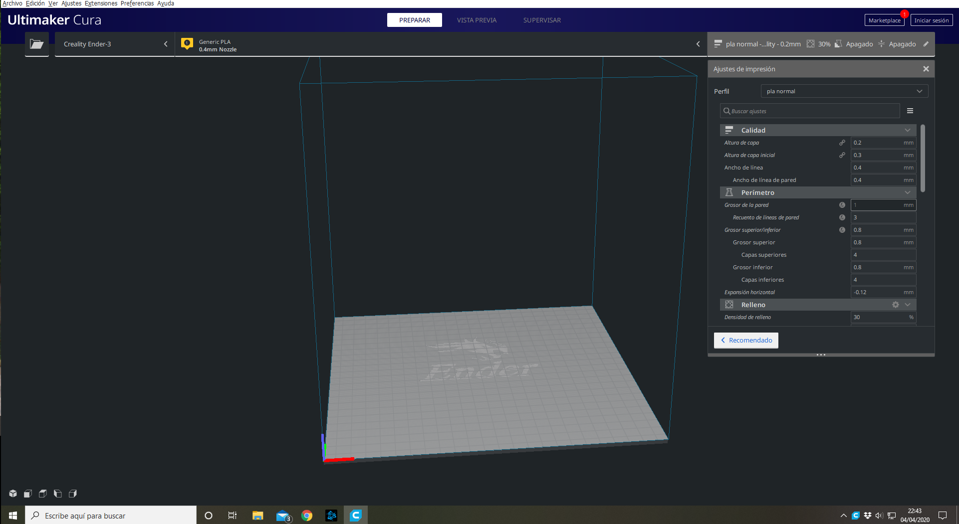

    esta es la configuracion que le tengo yo.
Nombre: 1.png
Visitas: 123
Tamaño: 306.1 KB
ID: 231581Clic en la imagen para ver su versión completa.
Nombre: 2.png
Visitas: 100
Tamaño: 303.3 KB
ID: 231582Clic en la imagen para ver su versión completa.
Nombre: 3.png
Visitas: 101
Tamaño: 342.2 KB
    ¿desinstalaste por completo primero la 4.5 antes de instalar la 4.4?
