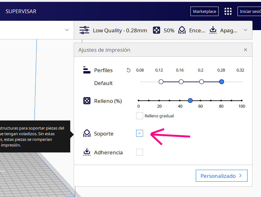

    Si el modelo necesita soportes y no se los pones, puede pasar eso.
    Mira que tengas en CURA activada la opción de "Soporte".
