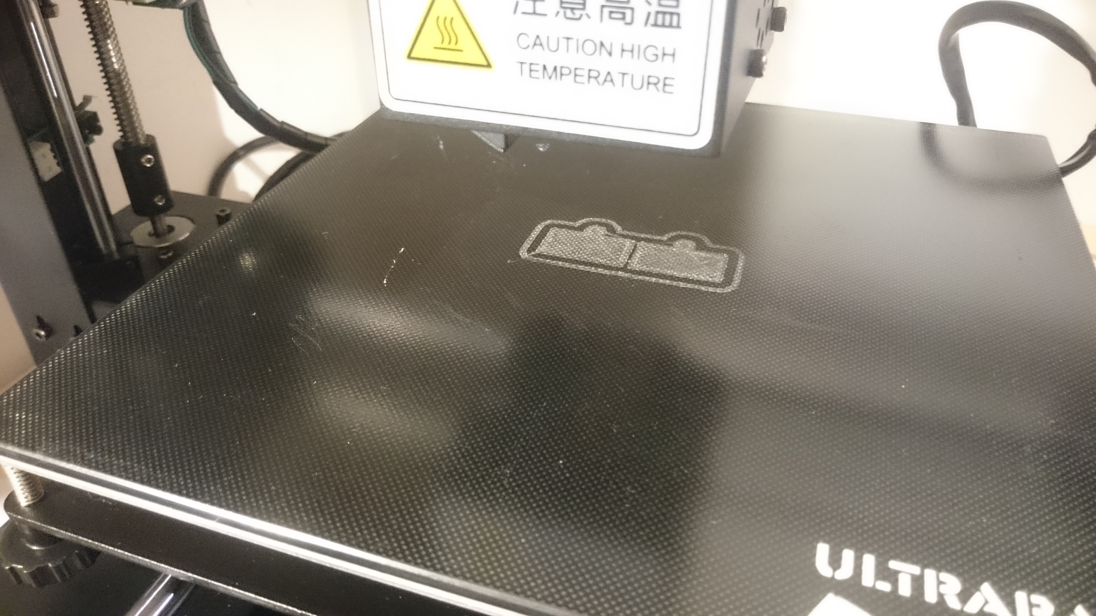

    Buenas, me acaba de llegar hace tres horas mi primera impresora 3D, una Anycubic I3 MEGA, he seguido las instrucciones de montaje y un par de vídeos para calibrarla nivelar y pensé que estaba todo correctamente, pero me surgen un par de problemas:
    1º - La impresora venía con una tarjeta SD con una figura de un par de buhos, es como quien dice la página de prueba. Pues una vez que alcanza la base ultrabase Anycubic la temperatura de 60º y el extrusor la temperatura de 200º empieza a imprimir, lógicamente primero he metido el filamento que es PLa de 1.75 milímetros y en la opción de Tools, le he dado a la opción de Filament y por último a Filament IN y me lleva el filamento hasta el estrusor. Y me crea una base de la figura, pero sólo hace eso, luego sigue haciendo como que imprime, pero se va alejando poco a poco la base del extrusory no avanza la impresión, sólo queda hecho la base de la figura, he nivelado la impresora varias veces con un folio, dejándolo ajustado que el folio casi se dobla al moverlo, pero nada, siempre me hace lo mismo, me hace una base de la figura y luego veo que se mueve como que está imprimiendo, pero sólo veo alejarse poco a poco el extrusorde la base sin que avance la pieza a imprimir, pongo una foto:

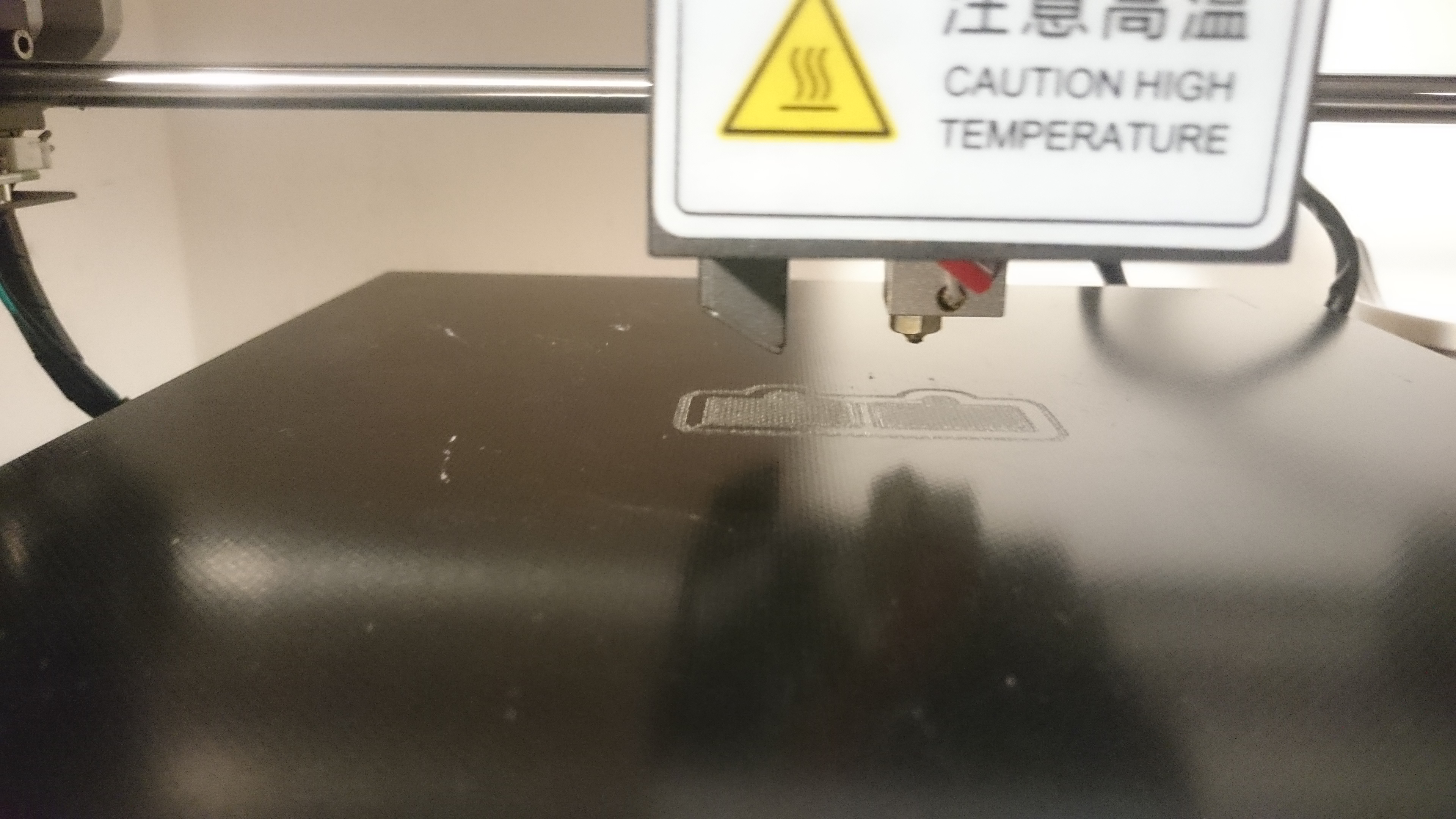

    En esta otra fotografía se ve perfectamente la distancia qué tiene ya el extrusor de la base, pero el extrusor se sigue moviendo como que quiere imprimir, pero lógicamente no imprime nada a esa distancia.

    Como soy novato de tan sólo tres horas de experiencia enredando imagino que sea un fallo de novato absoluto.
    2º - Otra pregunta, como no hay pieza qué retirar de la cama caliente, cómo puedo limpiar o quitar esa base que creó? Porque con la espátula no se quita. Gracias.

    En cuanto al fallo, no sé si la montaste tu, o ya viene montada, tal vez podría ser un fallo de algún cable, aunque si te imprime la base es un poco raro.
    Yo probaría a crear un cubo de 2 centímetros, con CURA, pero nos se si utilizas CURA u otro programa diferente.

    Podría ser que ya se te hubiese atascado el filamento.
    Haz una prueba de carga de filamento, que en mi caso es desde la pantalla LCD, seleccionar CONTROL > FILAMENT > LOAD
    Y tendría qué salir el filamento si está bien y no atascado.
    Si eso funciona bien pues no se la verdad, tal vez está demasiado bajo el cabezal y al rozar con el cristal se te atasca.
    Sería cuestión de volver a calibrar con el papel por debajo, que se pueda mover, aunque rozando.

    Es un lío el desatascarlo, pero hay que desmontar todo el cabezal, sacar el hot end (o el Nozzle) y calentarlo para qué se derrita el plastico que hay dentro.
    Yo he llegado a la conclusión que lo mejor es comprarse 4 o 6 Nozzles y cambiarlo cuanto se atasca.
    https://www.amazon.es/Makerbot-Creal...P/foro3dcom-21.
    Luego puedes calentarlos y limpiarlos con agujas largas y paciencia.
    Yo tengo un calentador tipo pistola, que es como un secador de pelo, y da mucho calor, solo tienes que poner la boquilla delante (con unas tenazas cogido) y una aguja y se calienta; metes la aguja y al tirar, se pega el filamento a la aguja y sale bien (a veces cuesta).
    Con un mechero también vale, pero te deja el Nozzle negro.

    Nada ya está solucionado, le di a eso de Filament IN y después de un rato cosa de un minuto empezó a expulsar filamento por el Nozzle, le volví a mandar a imprimir y ahora ya sale perfectamente, no entiendo porqué pudo pasar ya que, cuando le mandaba a imprimir también calentaba el extrusor hasta los 200º, sea como sea ya está imprimiendo mis primeras figuras. Muchas gracias y ahora me veréis más por aquí.
