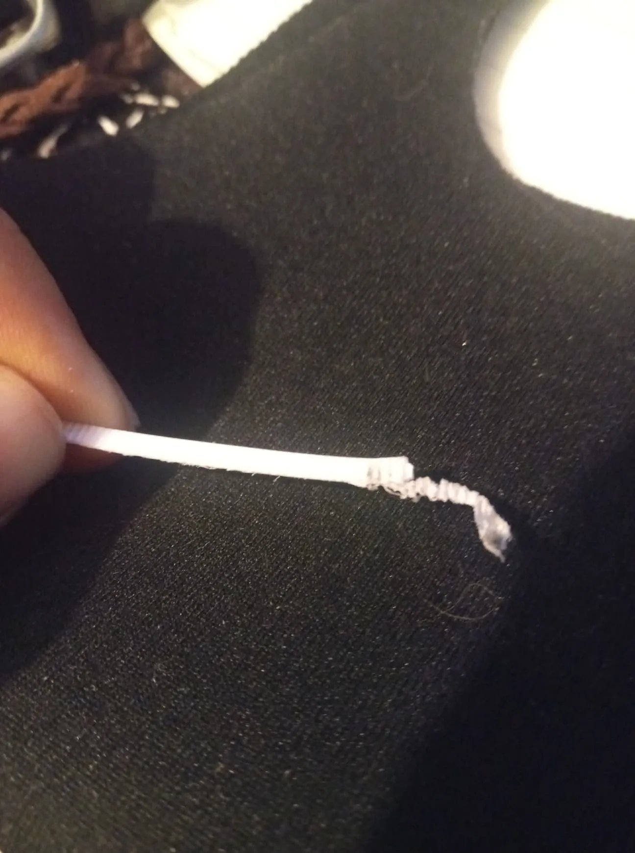

    Hola. Hace poco me he comprado una Ender 3 y la primera semana trabajo super bien y sin errores, ahora me encuentro con el problema de que a mitad de la impresión deja de correr filamento debido a que se troceo o se corto en la parte del extrusor.
    No sé si se deba a la calidad del filamento (Es PLA) o a la presión que ejerce la extrusión. Cuando sucede esto veo pedacitos de plástico y literalmente el plástico barrido o cortado por lo que deja de darle filamento al Hotend y deja de imprimir, al sacar el filamento que ya no pudo derretirse noto que la marca de los dientes del extrusor se notan mucho.
    Espero que alguien me pueda ayudar por favor. Adjunto fotografía del filamento troceado.

    ¿Tienes el filamento hace mucho tiempo? Hay algunos que se degradan con la humedad.
    Es raro ver el filamento tan "cortado".
    O tal vez la temperatura de extrusión no es la adecuada, ¿has probado a subir cinco o diez grados la temperatura?

    Hola! El filamento y la impresora los he comprado al mismo tiempo, exactamente hace 10 días y la temperatura la suelo tener en 215 grados.

    Pues parece estar todo bien.
    No creo que sea un problema de las retracciones...
    Que laminador utilizas..¿CURA?
    Yo me bajaría un modelo de level test o un cubo de calibración para ver si es problema del modelo o del laminador.
