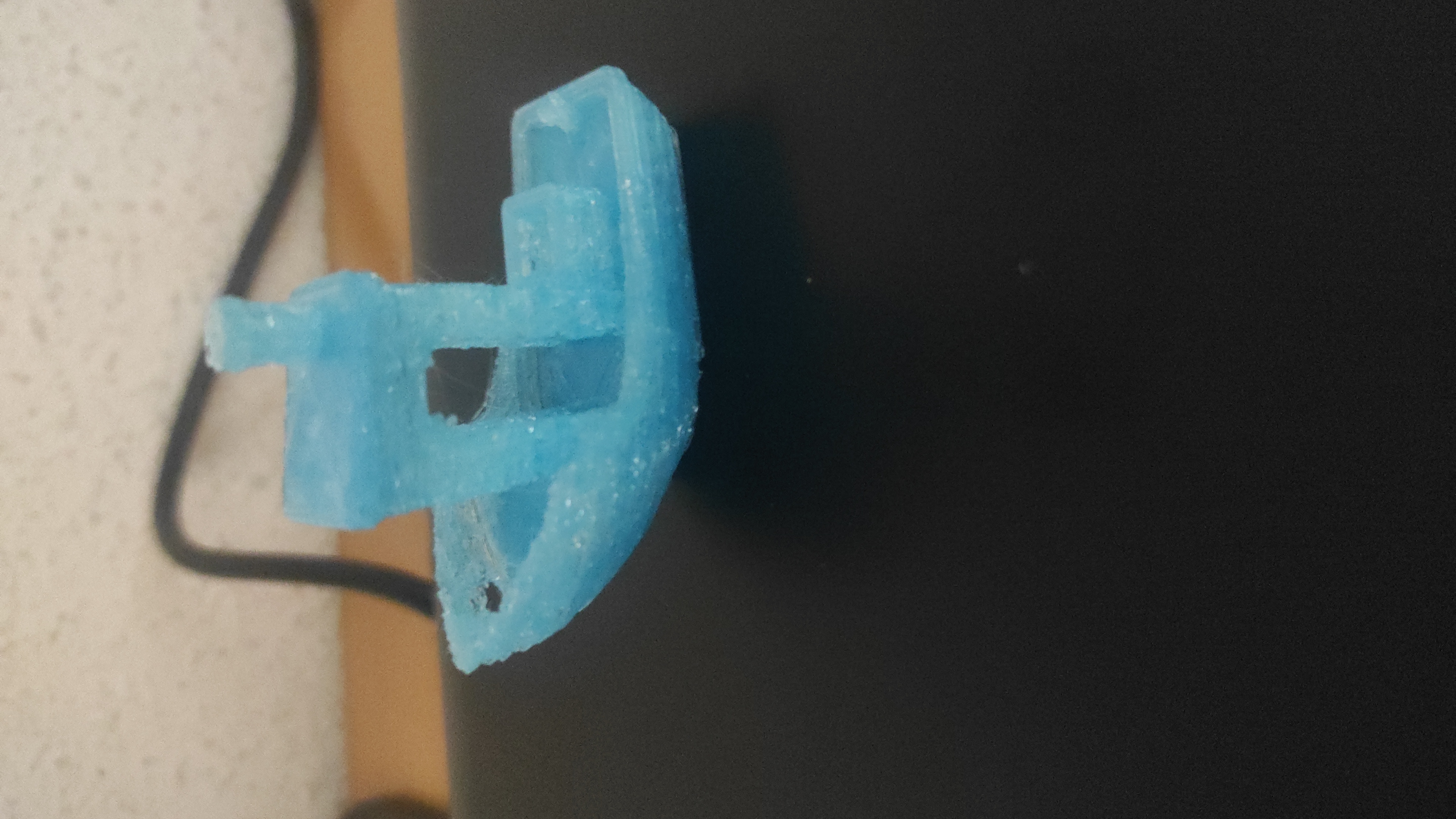

    Buenas tardes!!! Esta navidad cambie en mi Ender 3 Pro el extrusor de serie por un Redrex Dual Gear Extruder y el HotEnd por un Micro-Swiss M2583, le tuve que corregir los pasos, pero me dio un valor de 155, muy alto según los parámetros que he estado viendo. El caso es que al medir el filamento extrusor es correcto y concuerda con los valores que le indico. El caso es que desde entonces no termina de imprimir con la misma calidad que lo hacía antes, el filamento es el mismo y los valores de configuración también:
    Altura de capa= 0.28
    Ancho de capa= 0.4
    Temperatura= 205 grados.
    En principio la cama está bien calibrada y las excéntricas están bien, si como las correas. Pero las impresiones no me salen con la misma calidad.
    ¿Sabéis si estos 2 componentes necesitan alguna configuración extra?
    Gracias y un saludo.

    Bueno, pones que 205 grados pero no dices que material. Supongo que estás usando PLA.
    El PLA puede variar, igual va bien con 190 o con 210, pero lo ideal es hacer una prueba de temperatura.

    Hoy imprimiré la torre de temperatura a ver que resultado me da. Pongo una fotografía de un benghy que hice ayer y se ve en las últimas capas de la proa como si faltara filamento, el resto de la impresión está aceptable.
    Sep 2022
    5
    Os dejo la fotografía a ver si os dice algo y pudiera solucionar el problema.
    Gracias por adelantado y un saludo.
