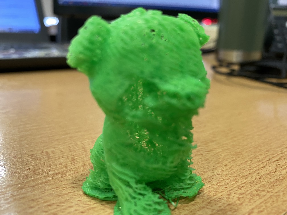

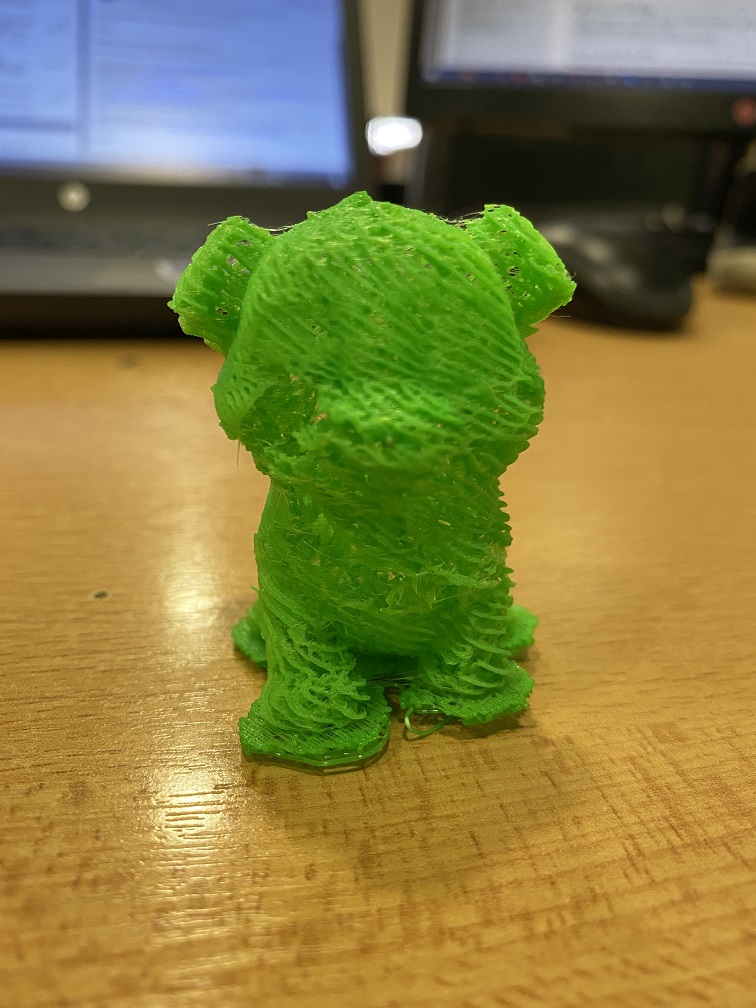

    Los molesto porque luego de hacer unas 5 impresiones con mi Ender 3D las cuales fueron realizadas desde los archivos de ejmplo que traer en la memoria microSD (dog, cat, pig). Realicé unas nuevas impresiones y el resultado no fue el esperado.
    Respecto de las imágenes que adjunto, el perrito es el que trae la Ender, realicé la impresión sin realizar ninguna modificación y obtuve lo de la imagen

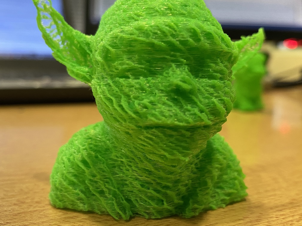

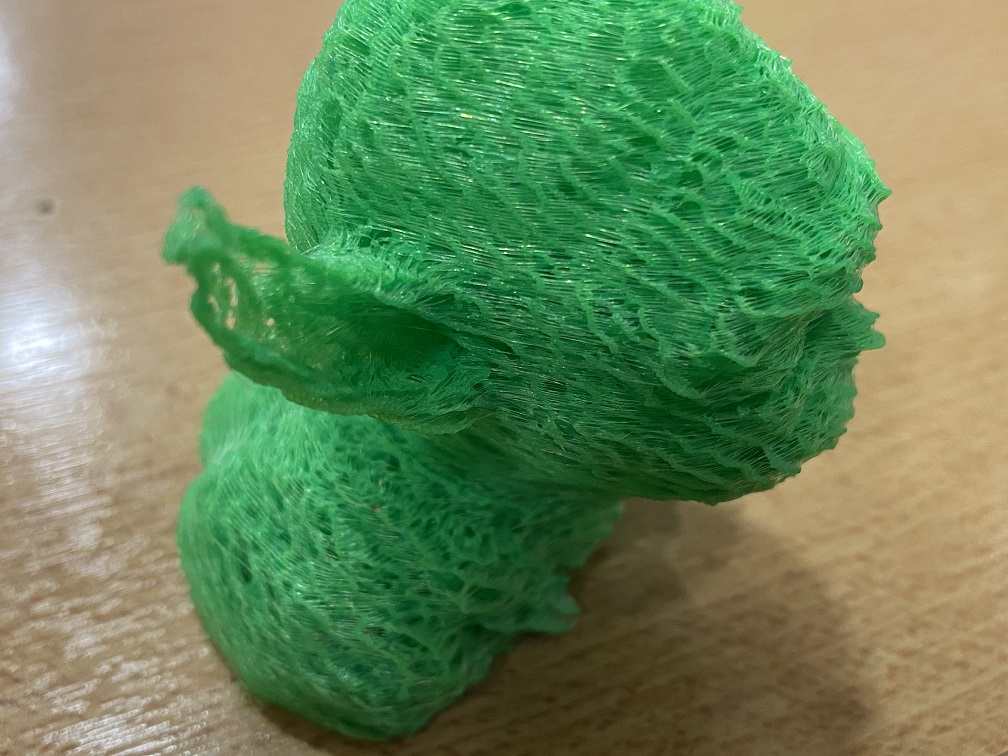

    Luego probé imprimiendo un busto de Yoda, para el cual puse la máxima calidad y el resultado fue similar:

    Soy muy nuevo en este tema, pero por lo que pude investigar y ver en YouTube, sería un problema de que el extrusor está tapado.
    Alguna idea?

    Lo primero sería ver si extrude bien el filamento. Haces un Cargar, Load, o como se llame en tu impresora para ver como sale el hilo por la boquilla.
    Si sale bien, ya podemos eliminar que la boquilla este embozada o taponada.
    Si sale mal. o sea, que sale retorciéndose, es que está embozada, y lo mejor es cambiar la boquilla o limpiarla muy bien.
