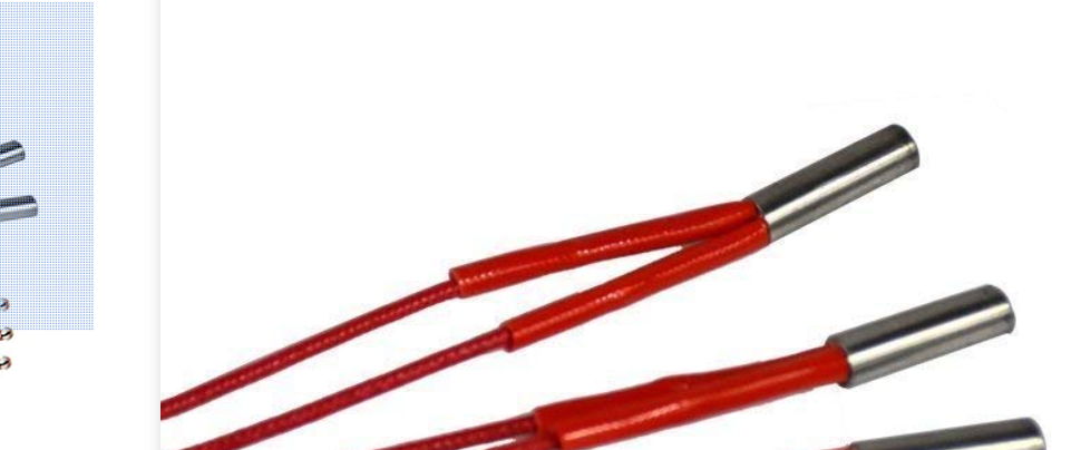

    Algunas marcas, ponen silicona en las conexiones para que quede sujeta y para evitar roces entre cables. Al ser aislante es lo mejor que se puede hacer.
    Y si todos los cables y conexiones están bien ya solo queda el calentador. LINK
    O calentador y termistor.
