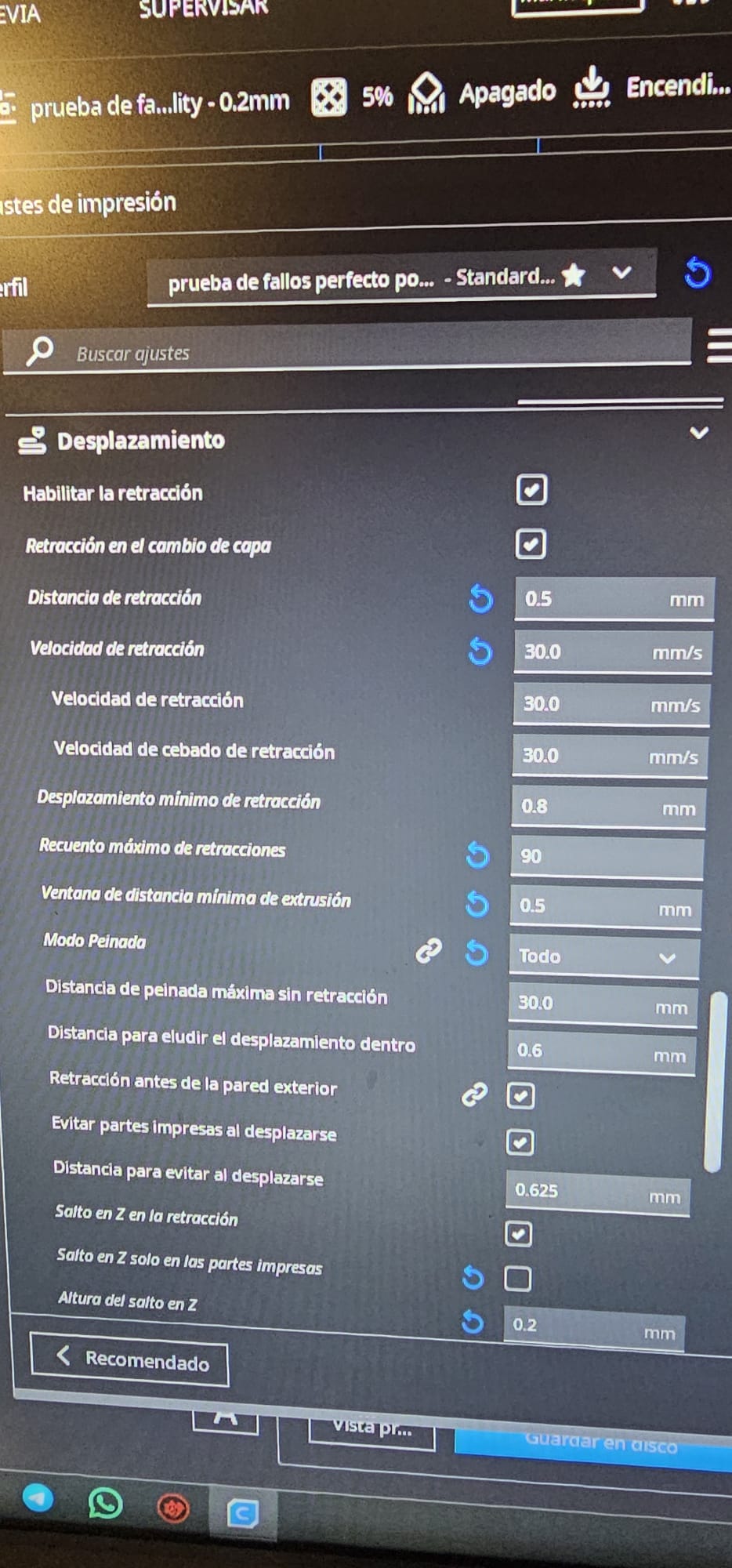

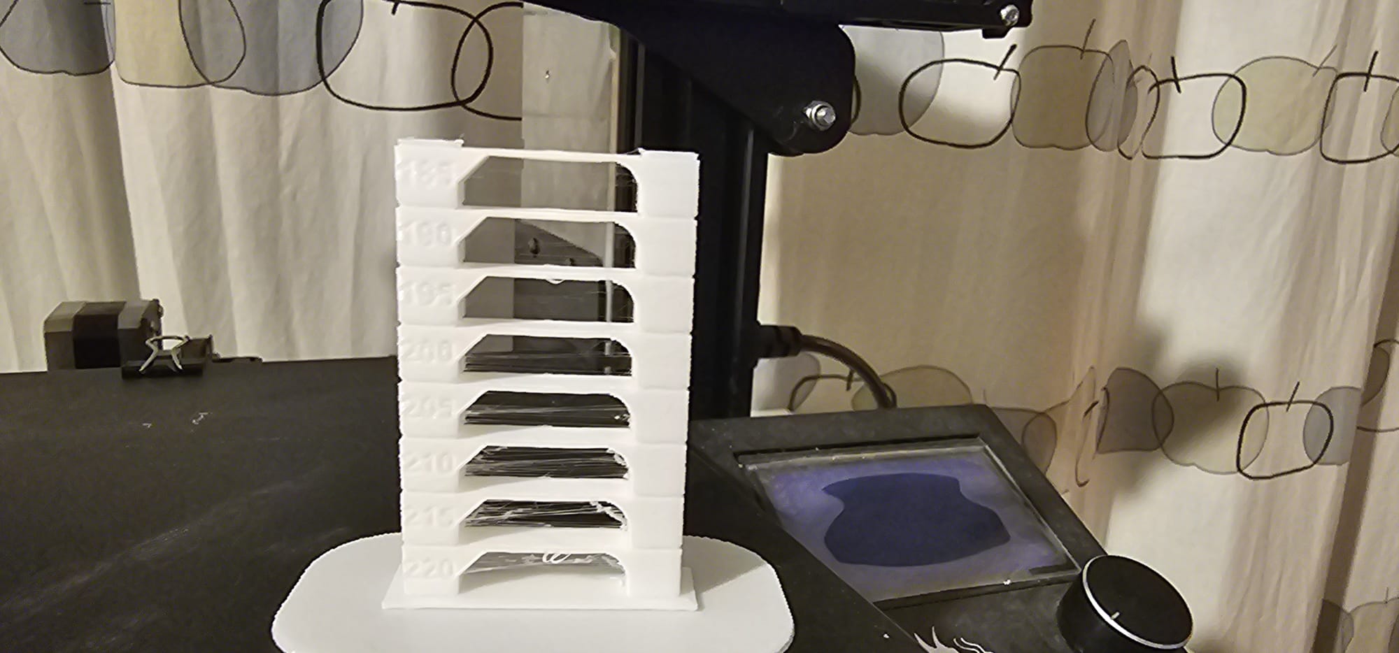

    Buenas tardes os cuento, tengo la maquina genial, hago piezas genial y tengo un perfil creado perfecto donde hago las piezas bien sin problemas, el problema que no consigo quitar hilos hice de todo y probe de todo y no hay manera, tengo impresora Ender 3pro extrusión directa, la torre de retracción use temperatura 195 al verse bien ayuda por favor.
    40,149
    Hola, veo que ya estás imprimiendo a temperatura correcta, pero igual deberías probar 190-185 grados, aunque esto puede estar afectando a los hilos, no creo que solo con este cambio se solucione.
    A veces, un filamento específico puede necesitar ajustes más finos. Comprueba que tenga activa la opción Combing Mode esté en Within Infill o el similar en tu software. Sube la velocidad de desplazamiento sin impresión, prueba a 150-200 milímetros por segundo.
    En Cura, activa la opción de evitar cruzar perímetros o avoid crossing outlines for travel moves. Esto reduce los hilos en zonas visibles.
    Si tienes activa la opción de Z Hop prueba a desactivarla.
    Prueba la combinación de todas las que puedas a ver si mejora. Un saludo.

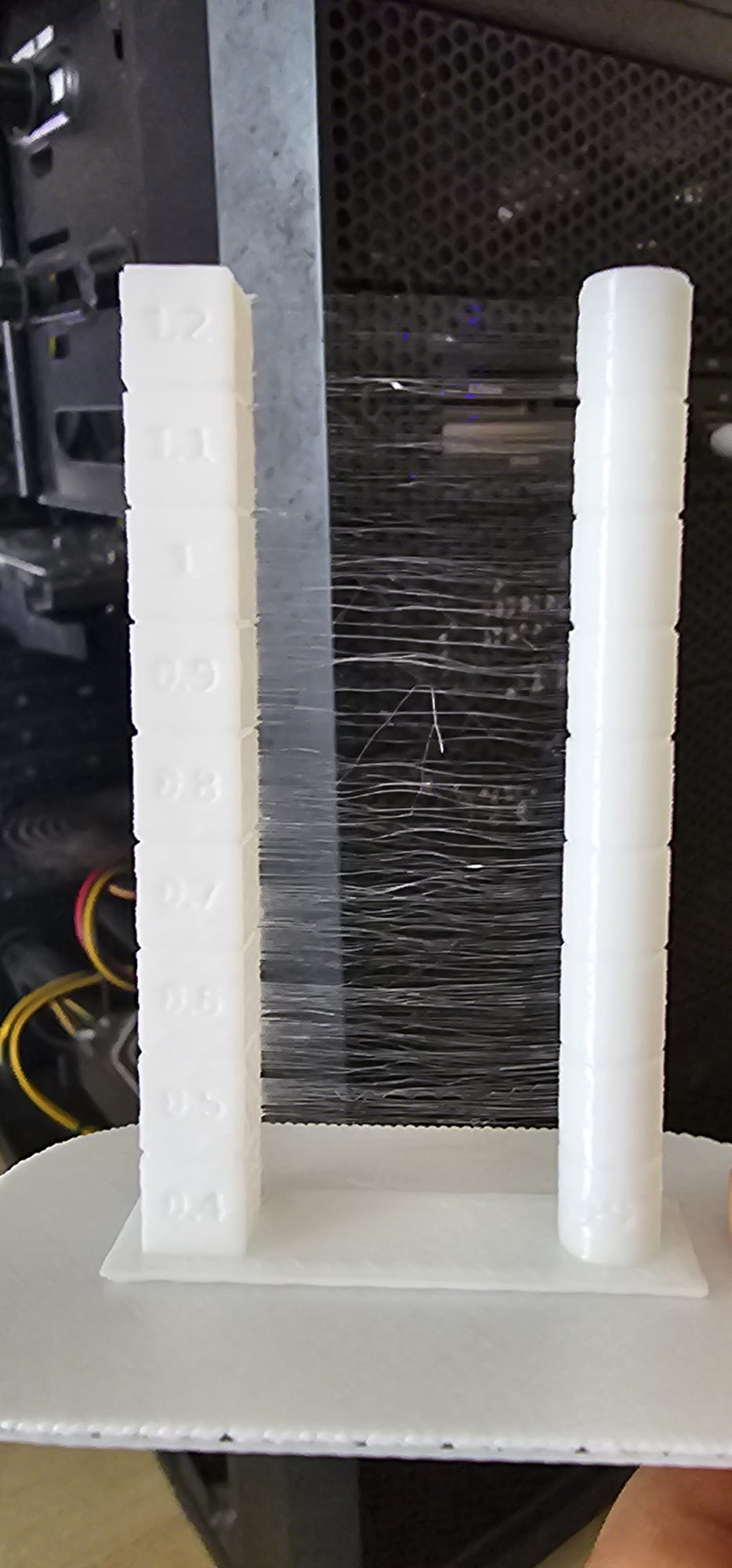

    Buenas, parece ser que metí el rollo a la secadora y por ahora no hace hilos en la retracción. Una pregunta: ya sabiendo esto, guardaré el perfil y cargaré el que tengo de perfil perfecto y haré otra de retracción, y si sale bien, pues la humedad era el problema. Me pondré con Orca a ver. Gracias por todo, ya os contaré cómo sale la torre.
    40,149
    Bien Colino, ya nos contarás, un saludo.
    May 2023
    36
    Pues las retracciones, la torre por primera vez en lo que llevo de pruebas, y eso que era cabezonería y siempre decía "¿cómo humedad?", cuando el paquete está precintado a cal y canto. Pues a la mínima... ¡zas! Humedad del filamento. 0.4, 0.5, 0.6 y 1.1 sin hilos. El resto no mencionado, hilillos. Ahora estoy con temperatura, y a 195, sin hilos.
    40,149
    Bravo, al final lo has conseguido.

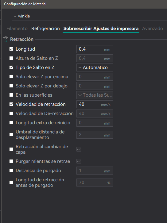

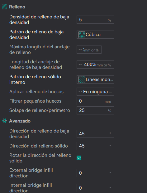

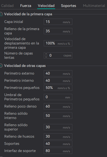

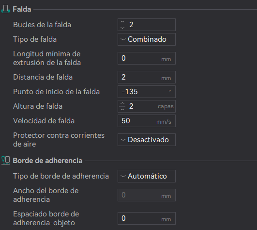

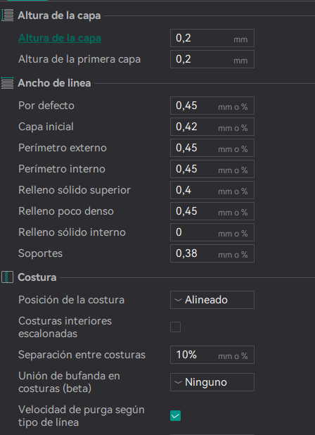

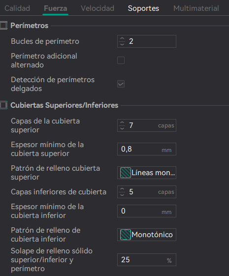

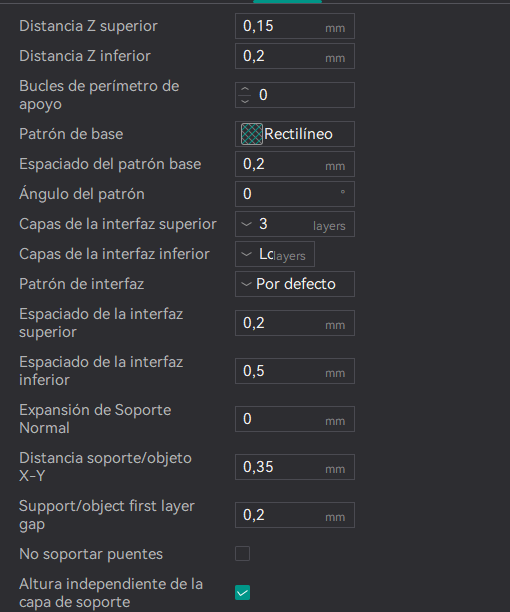

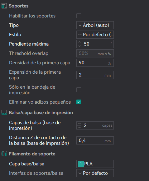

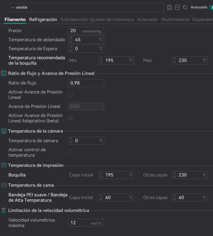

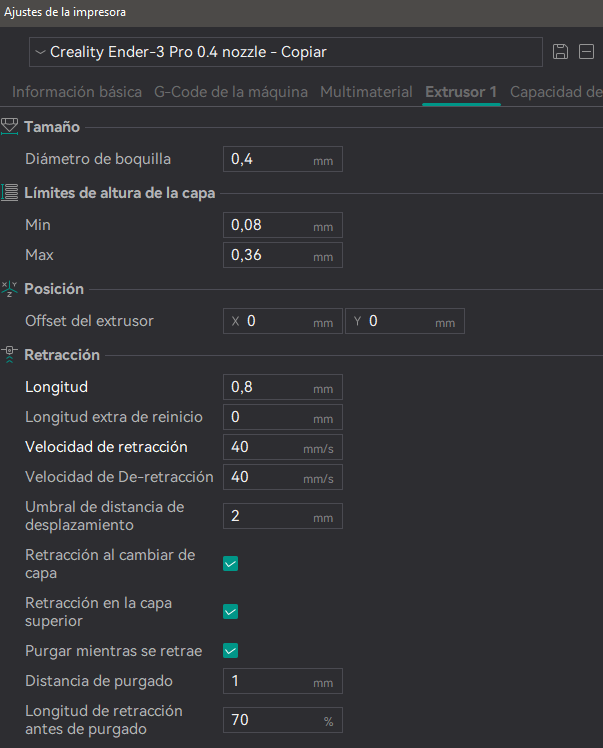

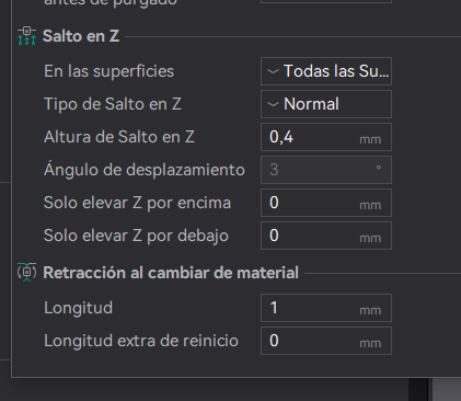

    Os paso configuración del Orca hice prueba de retracción en orca y me salió hilo como cuando en cura y siguiendo y ojeando como apañar el programa. Ya me diréis si debo modificar, esto es lo que comentaba el orca es un mundo.

  15. #15
    40,149
    La verdad es que ahí no puedo ayudarte, no he configurado ese software nunca, ni lo he tenido vamos, así que más bien eres tu quien nos enseñará sus bondades.
  16. #16
    22,348
    Temperatura de capa inicial 195 -- Temperatura de otras capas 230 ??????
    Eso es lo que pone en la imagen que has subido.
    ¿Qué material usas?

    Re: Hilos en Ender 3 Pro con extrusor directo
    Buenas utilizo pla y el orca parezco negado
