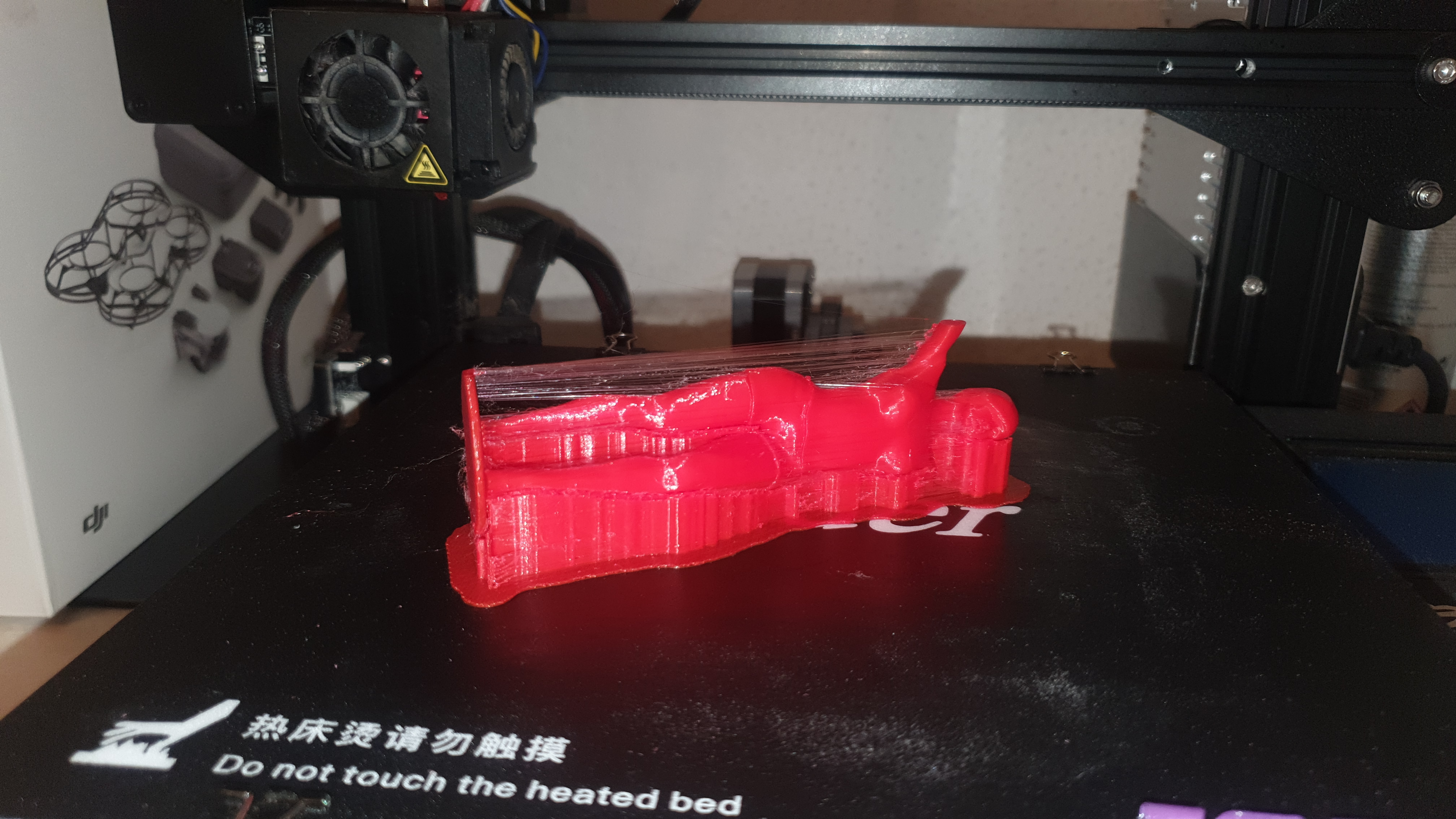

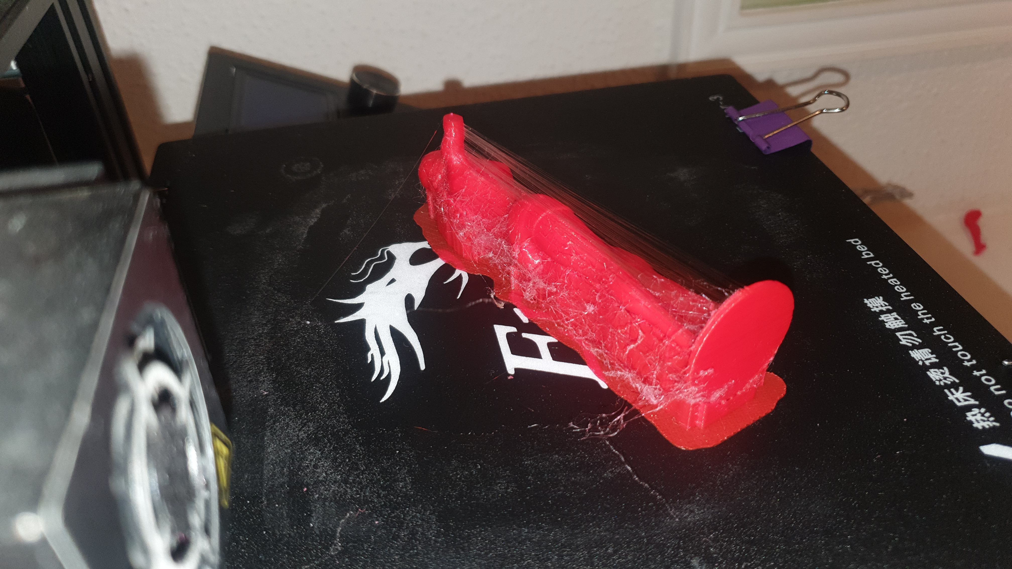

    Buenas foro, espero con todo lo que está cayendo la impresión 3d nos ayude a matar un poco el tiempo.
    Tengo una duda, y adjunto fotografía, cada vez que hago impresiones me quedan muchos hilos, ya hice una corrección del flujo o la extrusión, osea que si decimos que extruye 10 centímetros, sean 10 centímetros, y también cambié algunos parámetros en cura para las retracciones, pero me siguen saliendo parecidas las impresiones. con ese residuo, que más que hilos parece también residuo, es posible que sea por la temperatura ¿? a ver si me podéis dar algún consejo de por donde ir y que probar para solucionarlo, y si puede ser de acertar los parámetros de las retracciones, muchas gracias, un saludo a todos comunidad.

    Pues por la fotografía que adjuntas parece un problema de temperatura ¿no? A jugar por la guía de León 3D.
    22,360
    693
    7236
    Con lo que te toca quitar del otro lado y te preocupas por esos hilillos.
    Debe ser lo que te han dicho. https://3dneworld.com/guia-de-resolu...ion/#Stringing.

    Sí tengo que quitar, pero probé el diseño a imprimir de pie y me dió fallo, así por lo menos lo pude terminar, gracias, le echaré un ojo al link.

    Mira a ver si lo puedes arreglar con el Meshmixer
    https://cms.e.jimdo.com/app/cms/prev...impresoras-3d/
    Se puede crear un soporte en arboladura.

    Los probé alguna vez y no me dió buen resultado, pero creo que debería darle otra oportunidad, gracias de nuevo.
