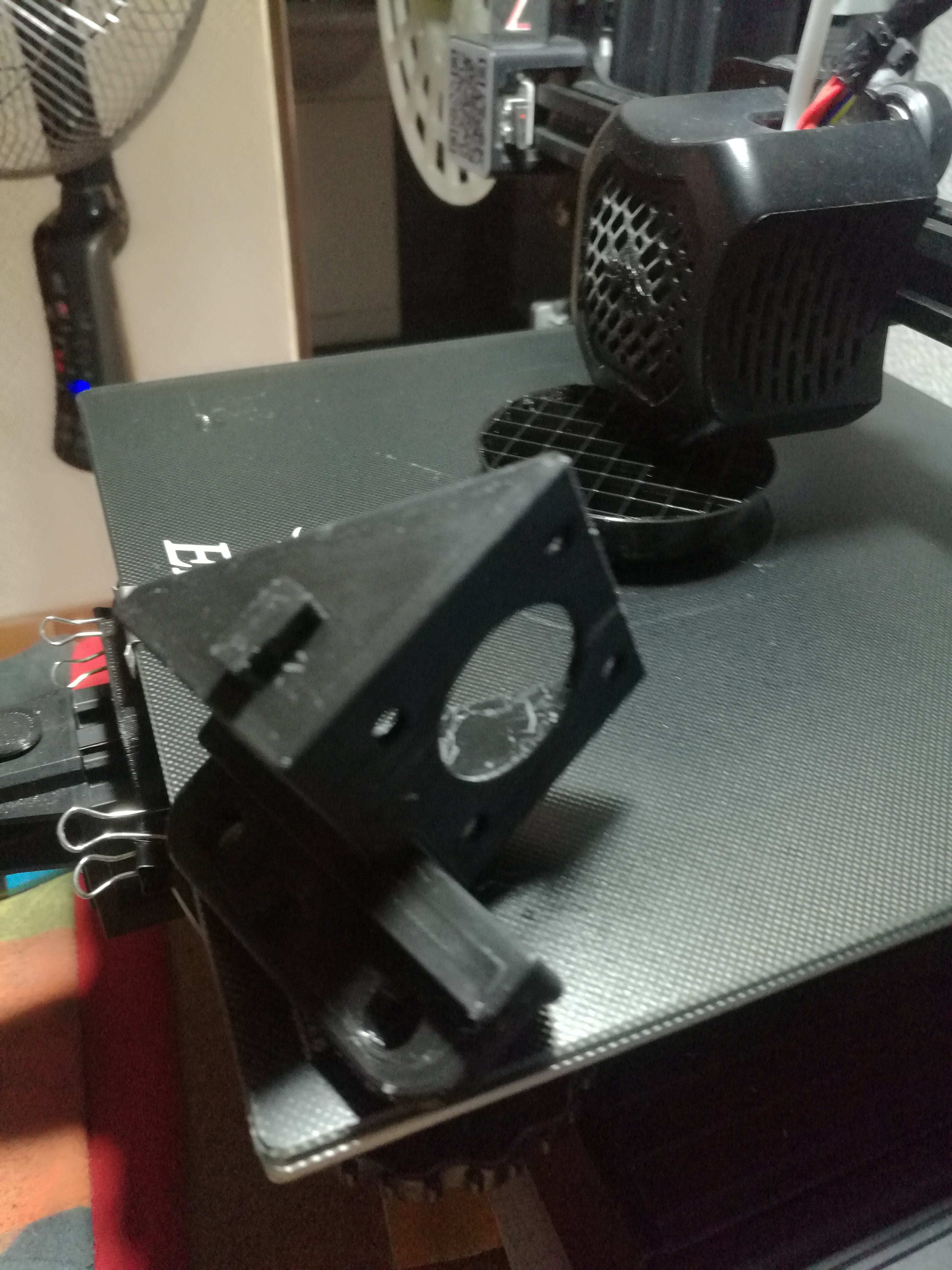

    Hola como están, soy nuevo en el foro, perdonen si hay un tema sobre esto, he buscado pero no lo encontré, me gustaría que me saquen de una duda o que me echen una mano.
    Quiero hacer esta modificación que está en la fotografía (extrusión directa) en mi Ender 3 v2, mi duda es si tengo que modificar algo en el firmware de la impresora, o con solo instalar el Mod y modificar la retracción está lista. Gracias.

    No hace falta que toques nada salvo tema de retracciones, lo demás todo igual, lo único que quizás te toque bajar sea las aceleraciones, por el tema del aumento de peso del carro X, pero en un principio ni eso, al menos yo cuando lo tuve puesto en la Ender 3 no tuve que tocar nada.
