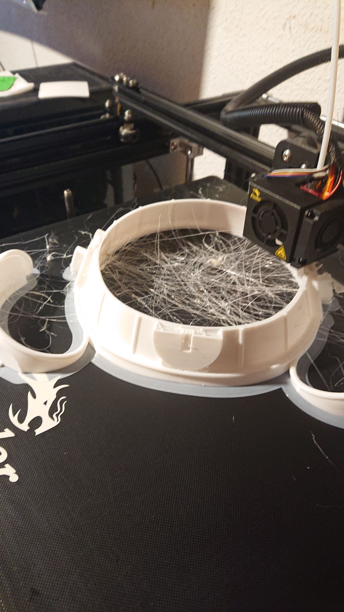

    Hola, se me atascó el extrusor, hasta ahí todo normal, típico atasco, lo he limpiado todo bien y cuando empieza a imprimir va y me hace lo de la fotografía que adjunto.

    Eso con un encendedor se arregla fácil.
    Ahora en serio, debe ser la retracción.

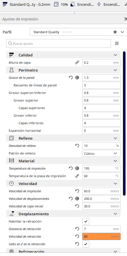

    Pero ¿la puedo subir más de 7? Es que la tengo en 7 y a una velocidad de 80.
