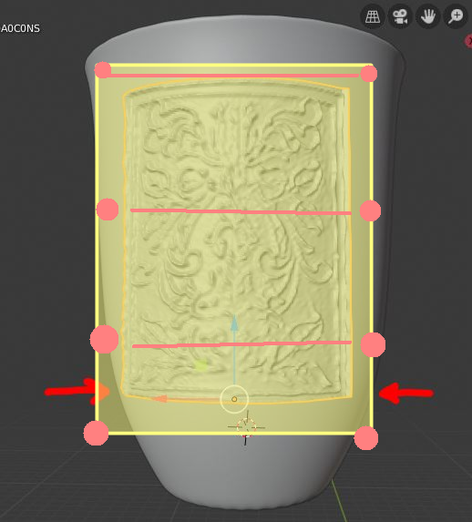

    Hola gente, aquí de nuevo con algo a resolver que no vengo encontrando la herramienta adecuada.
    He importado en Blender una malla que me faltaría deformar un poco en su parte inferior para que siga la forma del objeto al cual lo voy a fusionar.
    Si fuera un forma simple, con pocos vértices, solo bastaría con hacer un Size de la base sobre el eje X y problema resuelto. Pero al ser una malla más compleja ya se me complica todo.

    Supongo que alguno de los modificadores permite hacer eso de aplicar una deformación cónica pero he estado probando y revisado tutoriales y no lo consigo.
    ¿Qué me recomiendan?

    Te diría que con un Lattice, pero con tantos vértices como debe de tener eso, no creo que quedara bien, a parte que te costaría un montón seleccionarlos.
    Lo único que creo que funcionaría es con el modo escultura y arrastrar desde una de las esquinas con GRAB o con ELASTIC DEFORM.
    Y cambiando alguno de los montones que tiene de valores.

    Hay varias formas de hacerlo:
    Por un lado con el lattice como dice Solimán, creas un lattice rectangular con pocos puntos en sentido vertical y escalas proporcionalmente. Ahora vas a tener el problema de recortar el objeto para incrustar el relieve, que tendrás que hacer booleana o algo similar y luego soldar los bordes de ambas mallas.

    Si pero con el lattice lo haces más rápido que con Proportional, además de que puedes poner 3 divisiones para editar y luego las aumentas para suavizar, esto es si quieres hacer más pequeña la parte inferior (escalar sólo lo que marca en la captura).
    También se puede hacer combinación de lattice y luego el Surface Deform. O incluso puedes usar el Adobe Photoshop o Gimp para modificar un alpha para hacerlo trapezoidal en lugar de rectangular. Hay muchas posibilidades o al menos ese parece desde mi punto de vista.
    Un posible defecto de escalar con el lattice, ahora que me fijo, es que vas a escalar la moldura que tienes en el marco, con lo cual ya no sería igual en la parte de arriba que en la de abajo. Pero eso a lo mejor no importa y si no varía mucho se sigue viendo bien.

    Hola chicos muchas gracias ante todo!
    He estado ocupado con otros trabajos así que aun no lo he probado pero buenos datos me dieron! Ya veremos que logro hacer y les voy comentando.
    Respondo las dudas sobre lo que estoy haciendo, es para impresión 3D, me encargaron replicar un trofeo. La imagen que he publicado es un ejemplo simplificado, pero lo que debo hacer es justamente eso. Un booleano que fusione un STL curvo que obtuve haciendo tres litografías de imágenes que deben estar grabadas alrededor de la parte central.
    El problema con que me topé es que el trofeo no es cilíndrico parejo sino que, la parte donde va el grabado, tiene los Loops superiores más grandes que los inferiores por lo que debo deformar el objeto a incrustar. Tal cual me estuvieron diciendo supongo que lo iré logrando.

    Así es pero no solo el marco, también el resto. De hecho, el marco es prescindible si logro poner bien el grabado y tengo que sacrificar el marco lo vuelvo a crear luego usando un knife y extruyendo o algo así, se me ocurre.

    Lo del Bind fallando es una pena, pero bueno hay que acostumbrarse a buscar alternativas no conozco ningún programa que no falle. Puede ser que tengas mucha geometría y te quedes sin memoria o algo así. Tienes la opción de ajustar la precisión del operador o de reducir la malla con decimate, comprueba que las normales vayan en la misma dirección también.
    Lo de hacer un Boolean, es más complicado que el vídeo de Solimán o que usar la imagen en modo Sculpt. Para ambos necesitas un mapa de desplazamiento/brush para poner el relieve.
    Si no dispones de mapa de desplazamiento, y ya tienes la malla con el relieve, pues puedes usar el lattice o el Surface Deform y luego recortar el jarrón con booleana o seleccionando las caras a mano. La idea es quitar del jarrón la parte del relieve y luego hacer bridge de los dos bordes. Bien de forma automática o manual si no te funciona el automático. Este segundo método es más complicado y tiene más trabajo.

    Bueno chicos gracias a sus recomendaciones lo he podido lograr y estoy bastante conforme con el resultado. He combinado la técnica del lattice, mil gracias Solimán por haberte tomado el trabajo de armar el video, realmente ayudó muchísimo. Y gracias también al esculpido como mencionó CadForCam, también esculpiendo logré aplanar picos que estaban demasiado sobresalidos en los relieves.
    Me ha faltado tiempo para hacer más grabados ya que el original tiene millones de detalles. Pero para una impresión 3D que debía sacar en dos semanas trabajando en mi tiempo libre y con mi poca experiencia en modelado está más que bien así.
    Les dejo unas fotografías y una vez más mil gracias por la ayuda.
