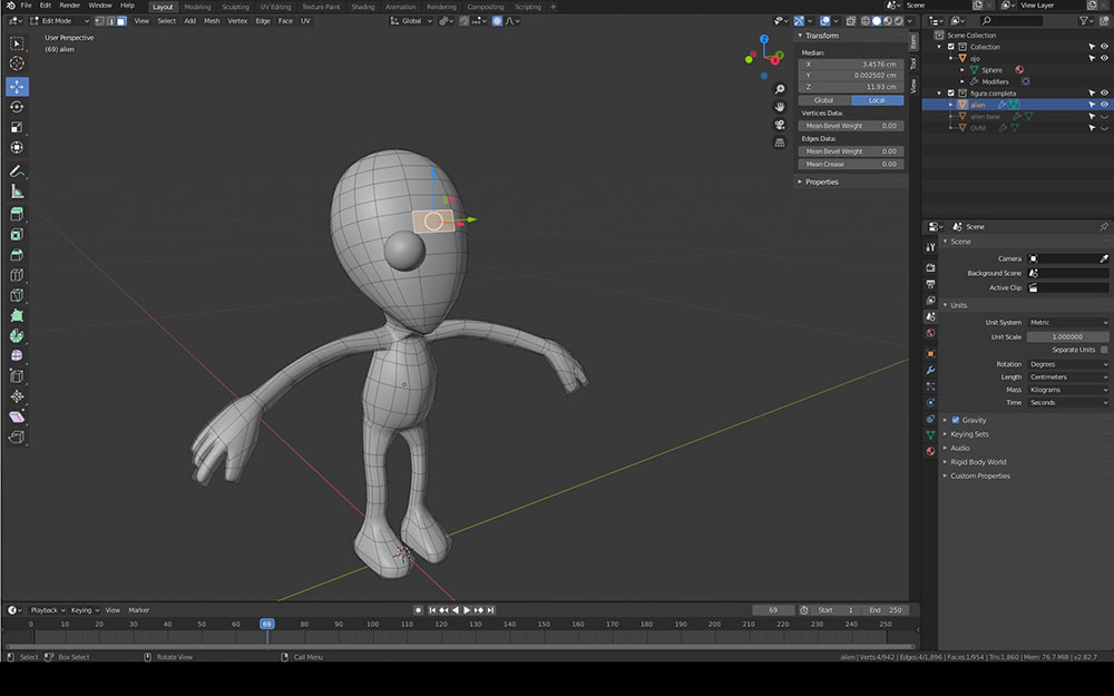

    No puedo mover vértices ni aristas
    No puedo mover vértices, aristas o caras de forma individual en el modelo.
    Al intentar mover un vértice, arista o cara vender me mueve todo el objeto. ¿A qué puede ser debido?

    Fíjate en la parte de arriba, que tienes activada la opción de "Proportional Editing Object" que consiste en que al mover, arrastra a los vértices cercanos.
    Esto se activa con la letra "O" por lo que debes de desactivarlo volviendo a presionar la letra "O" o simplemente pincha sobre ese punto que está en azul al lado de la curva.
