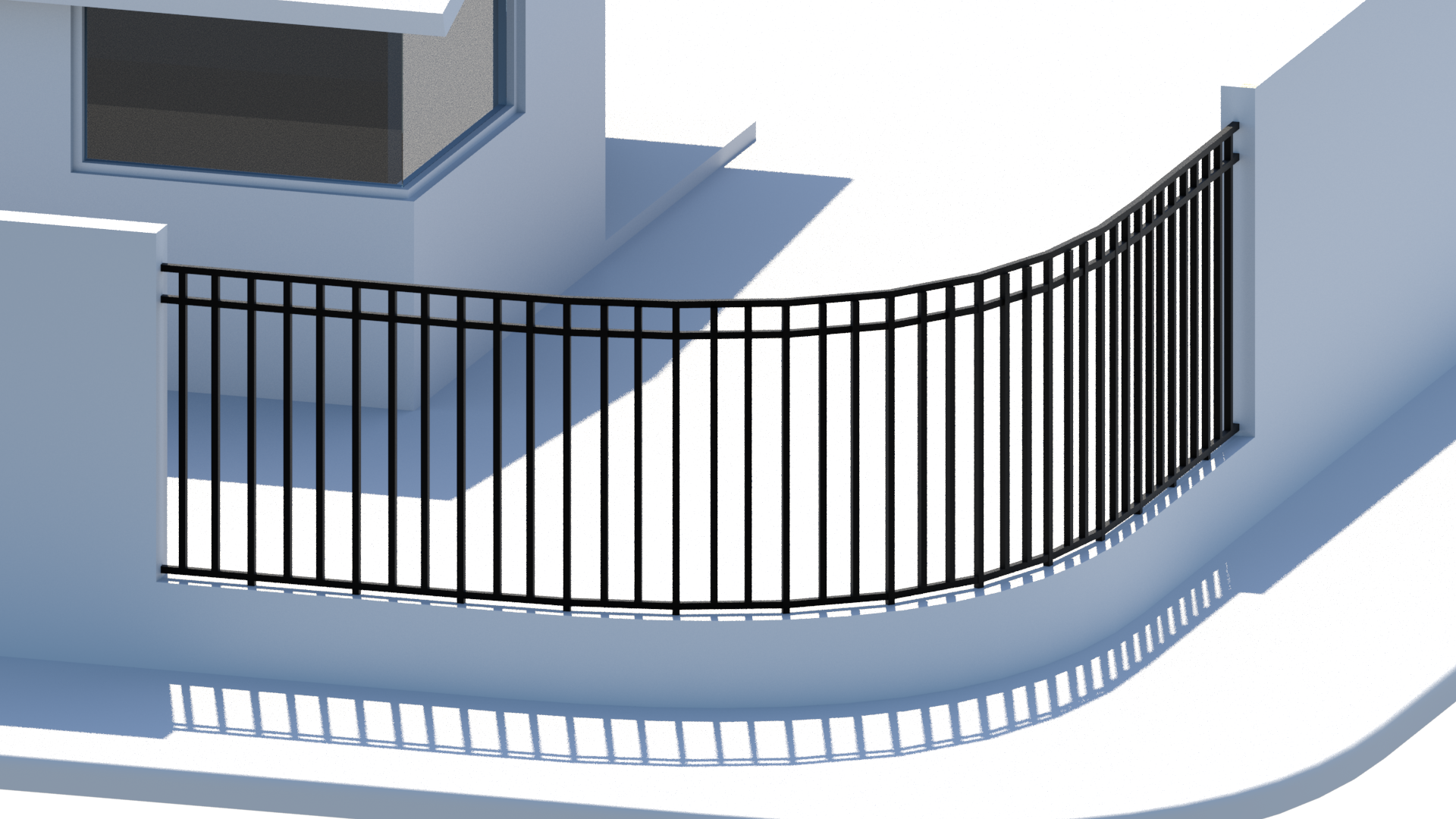

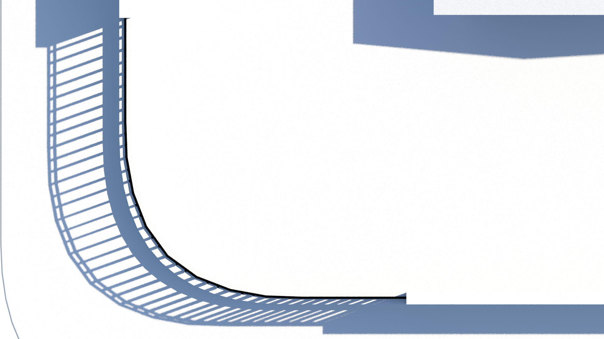

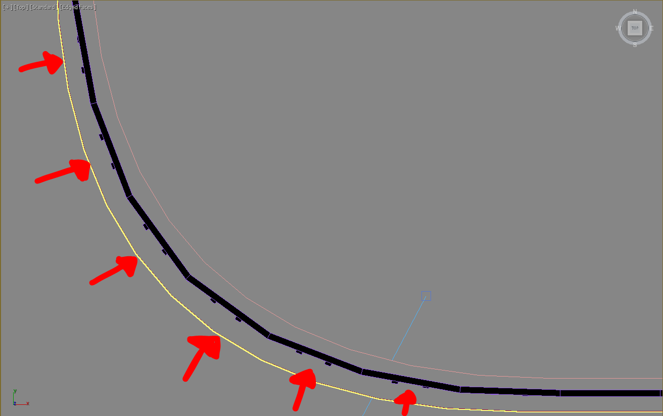

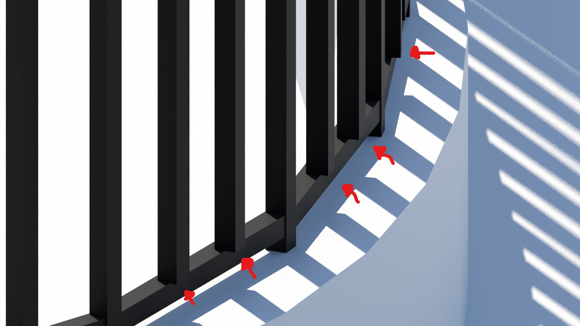

    Estoy haciendo una casa en 3ds Max la cual lleva una reja/barandal en una de sus esquinas y con una curva, para hacerla dibujé una línea (line). Y después hice el barandal con Railing siguiendo la línea.
    El problema es que donde se hace la curva los postes no quedan centrados con los rieles, se salen. La primera imagen es de la vista Top donde se nota más que los postes están fuera de lugar, conforme se van acercando a la curva más se salen.
    ¿Alguien sabe cómo le puedo hacer para centrarlos?

    En vez de hacer los postes separados, haz un trozo de barandal, o sea el poste largo que toca en suelo, más los otros dos y haces la repetición con ese conjunto, en vez de hacer solo los postes.

    Parece que se debe a que la Spline tiene una resolución y la barandilla otra, de tal forma que si bien los barrotes siguen la spline, la barandilla no acaba de ajustarse a ella por no tener suficientes segmentos para seguir la curva.
    Así, si del punto A al C de la Spline hay tres barrotes, estos siguen la Spline sin problema, pero resulta que la barandilla en lugar de A, B y C, tiene solo A (sobre A de spline) y B (sobre C de spline) con lo que crea una línea recta desde A hasta C.
    Sin poder respetar la posición de B, si creas la barandilla con más segmentos, los mismos que la spline, debería solucionarse el problema, o bien usar la barandilla, no la spline, como Path para distribuir los barrotes.
