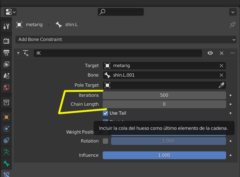

    Yo revisaría las Iterations y los Chain Lenght a veces una selección de un hueso de menos puede hacer temblar toda la estructura o un hueso rotado al revés.

    Revisa que el hueso que controla la IK esté desconectado del hueso que lleva el constraint; generalmente el hueso de control es hijo del root.
