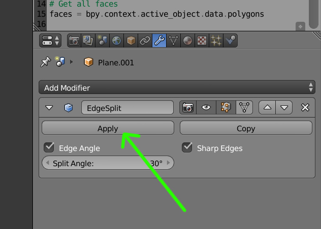

    El script parece funcionar, por lo menos hasta la 2.79b
    A lo mejor es que no has cortado las caras.
    El tuto explica que primero marques los SHARP (Ctrl+E > Mark Sharp) y luego pongas un modificador Edge Split y lo apliques o sea que tienes que presionar el botón de APPLY para cortar definitivamente las caras para que queden sueltas.
Nombre: apply.jpg
Visitas: 194
Tamaño: 81.5 KB
  4. Gracias 3dpoder Agradece este post
