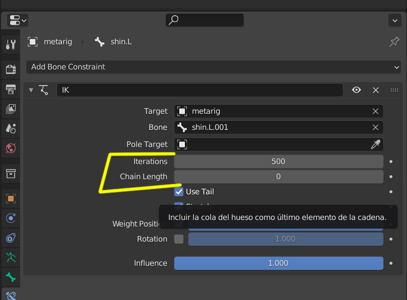

    Yo revisaría las Iterations y los Chain Lenght a veces una selección de un hueso de menos puede hacer temblar toda la estructura o un hueso rotado al revés.
