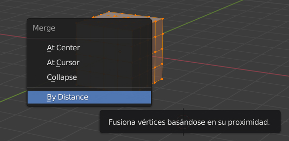

    Para asegurarse de que no hay vértices duplicados, se selecciona el objeto en modo edición, se seleccionan todos los vértices y se presiona letra M (Merge) y By distance. Esto es lo mismo que antes se llamaba Remouve Doubles, o sea, que los vértices que estén duplicados encima de otros, los borra.
Nombre: M.jpg
Visitas: 862
Tamaño: 71.2 KB

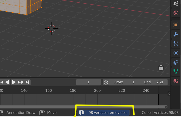

    Si te ha borrado algún vértice, te lo pone en la parte de abajo.
Nombre: M2.jpg
Visitas: 901
Tamaño: 110.6 KB

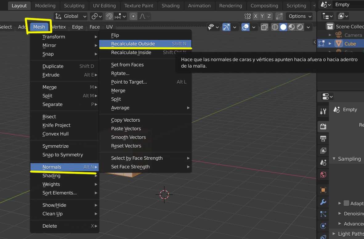

    Para las normales se utiliza Shift+N (estando en modo edición y con todas las caras seleccionadas).
Nombre: normales.jpg
Visitas: 924
Tamaño: 304.1 KB

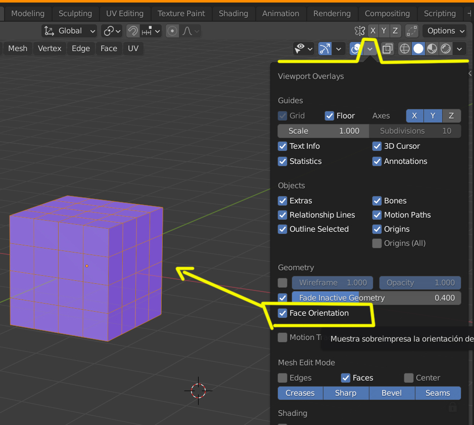

    Hay una forma rápida de ver si el objeto tiene alguna normal invertida, que es activando la orientación de las caras (Face Orientation).
    Si sale todo de color lila está bien si sale alguna parte roja es que está mal.
Nombre: normales2.jpg
Visitas: 874
Tamaño: 288.8 KB

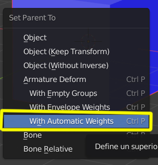

    Y después ya puedes hacer emparentar con la Armature.
Nombre: ctrlP.jpg
Visitas: 1043
Tamaño: 71.3 KB

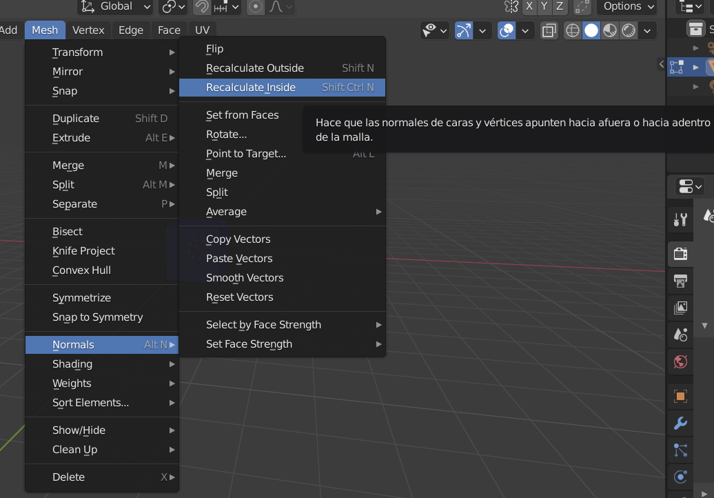

    Gracias por la respuesta, muy clara, pero por desgracia no me sirvió, yo ya había aplicado todo eso a mi personaje, los pesos están bien pintados, pero aun así se deforma el personaje.
    Eso sim aplique la orientación de caras y básicamente todo el personaje esta rojo ¿hay alguna manera de corregirlo?
    Nuevamente agradezco la tan buena respuesta que me dio.

    Si está rojo... Shift+Ctrl+N
Nombre: Inside.jpg
Visitas: 922
Tamaño: 209.1 KB
    Borra todo, recalcula las normales y empieza de cero, te digo que es lo mejor.

    Se lo agradezco mucho, me enseñó muchas cosas, eso fue lo que hice, borre todo y empecé de cero, aplique la eliminación de vértices y ahora si se mueve con normalidad el personaje, nuevamente se lo agradezco.
