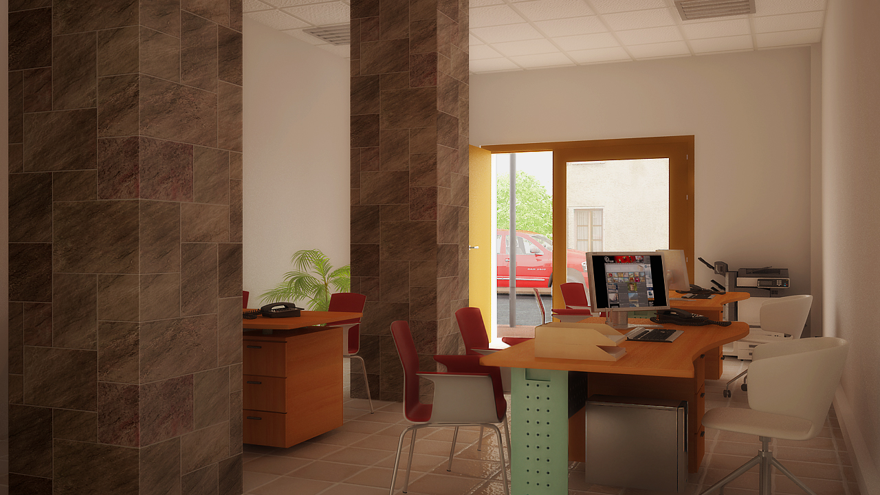

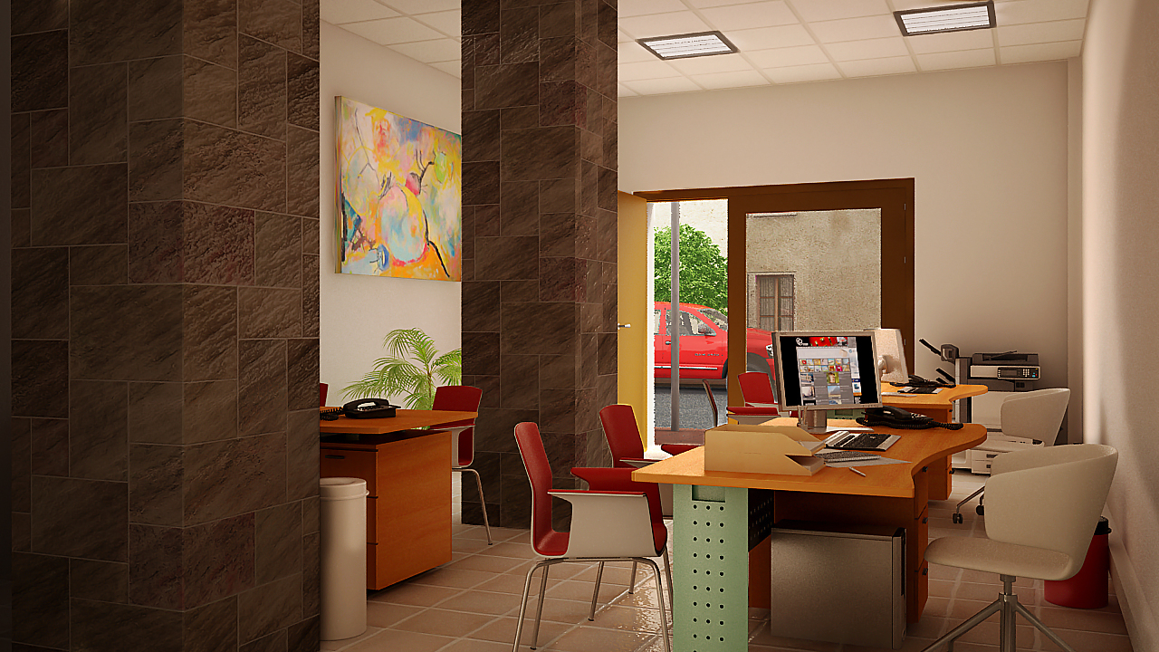

    Muy buenas, antes que nada presentarme y decir que soy aficionado a este mundo y que gracias a este foro he aprendido algunas cosas. Os dejo mi primer render realizado con 3d Studio y Vray 2.0 con la intención de escuchar críticas y sugerencias para mejorarlo (ya sea en 3d Studio como en Adobe Photoshop) y por supuesto para darle el mayor realismo posible. Muchas gracias a todos de antemano.

    Hola. No tengo ni repajolera idea de render. Pero lo que yo veo es poco contraste en la escena. La parte de las columnas opuesta a la puerta, así como, todo lo que tenga esa dirección, debería verse notablemente más oscura. Quizá la luz tiene poco decaimiento. En cualquier caso, simplemente con el control de exposición creo que podrías arreglarlo bastante bajando los medios tonos. (vaya, al final parece que sí que sé un poco de render no lo sabía).

    Un saludo. Espero te sirvan mis observaciones. Yo comenzaría por las texturas, si te fijas se ven algo planas, un Bump o desplazamiento les caería bien, algunos reflejos también.
    Algo pasa con la cámara, los objetos que tienes en primer plano se ven bastante definidos y conforme se aleja pierden parecen desenfocados, a menos que sea el efecto que quieres.

    Hola. Bueno. La iluminación me parece buena, como la conseguiste? Tu puedes apoyarla con las luces que gustes, pon algunas y ve si el resultado es el que buscabas.
    Pero siento que solucionando las texturas después podrás darle una buena postproducción y quedarán al 100.

    Tu primer render del año dirás. Mis primeros renders eran horrorosos, este tiene mucha calidad. Si en verdad es el primero, felicidades, vas muy rápido.
    Por cierto, a las pantallas para que no parezcan de papel, agregas un Glow y una aura, así parecerá que emiten luz propia.

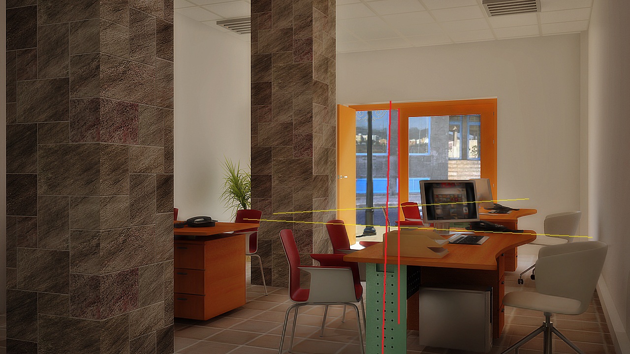

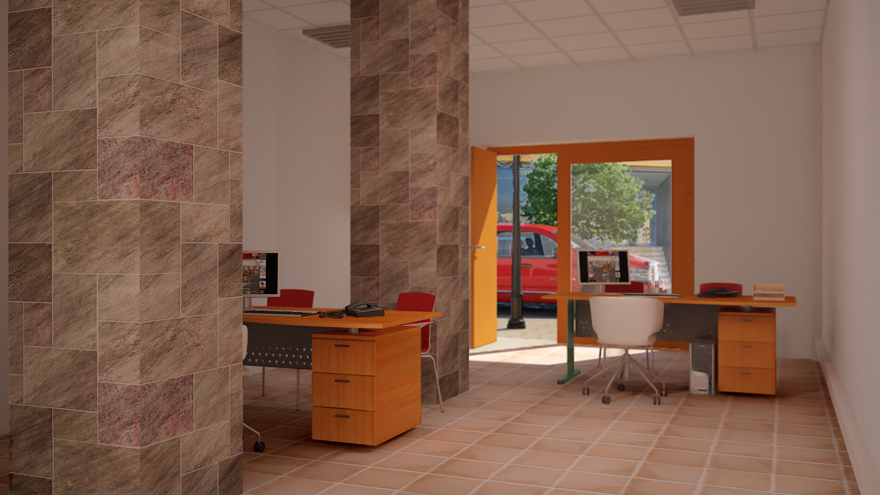

    Ahí va otro render, esta vez he tocado algo de Photoshop como buenamente he podido, espero vuestras sugerencias ya que las anteriores que me disteis me sirvieron bastante.

    Saludos. Vaya, ya lo veo muchísimo mejor. Dirás que nada me gusta, pero pon alguna reflexión en los vidrios de la puerta. El piso aún lo sigo viendo algo plano.
    Caray, has hecho un buen trabajo.

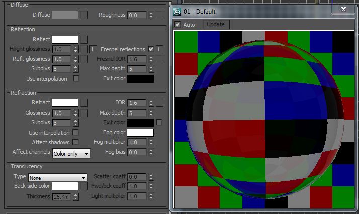

    Howen me puedes explicar cómo poner un poco de reflexión en los vidrios? Te refieres a hacerlo en 3d Studio? O en Adobe Photoshop? Y por otra parte cómo puedo evitar que el suelo se vea plano, puse en el Bump un map tiles, pero la verdad no lo controlo muy bien, si hay otra manera te lo agradezco que me lo digas.

    Bueno, la reflexión la controlas desde las opciones del vraymtl, subo la imagen de una configuración básica.

    Para el piso puedes subir los valores del Bump, fíjate que esté bien escalado el mapa.

    Es algo muy básico ya que no soy un experto, pero igual puede ayudar. Saludos.

    Espero la nueva imagen, ya de paso, corije o cambia tu imagen de fondo, comprueba que las horizontales y verticals tengan coherencia.
    Da la impresión que la calle se va reduciendo, y que el edificio de fondo esta desplomado.
    Dale una checadita, y creo que con eso bastara para seguir mejorandola. Saludos.

    Vaya es verdad no me había dado cuenta, me pongo a ello, que me estoy motivando poco a poco, gracias howen.

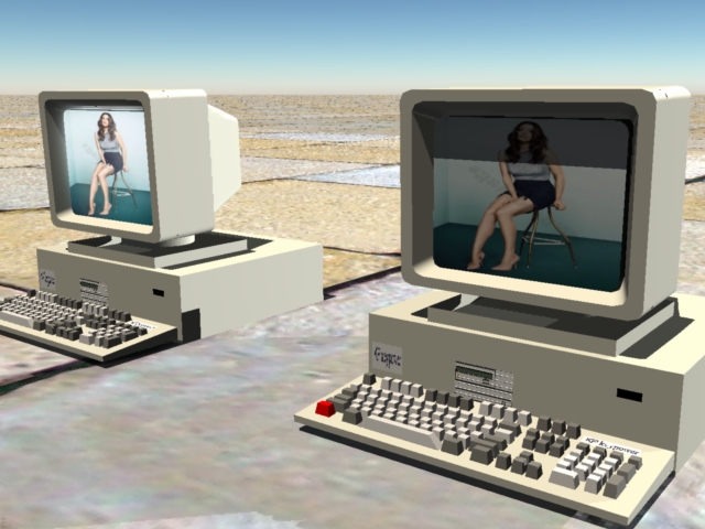

    Carrara Mi primer render

    No te fijes en la calidad del render, solo es para mostrarte la diferencia de la imagen con una simple textura y una con Glow y aura. Tal vez no es el mejor método, pero es el que he descubierto, también sirve para focos, estrellas, metal caliente, etc.

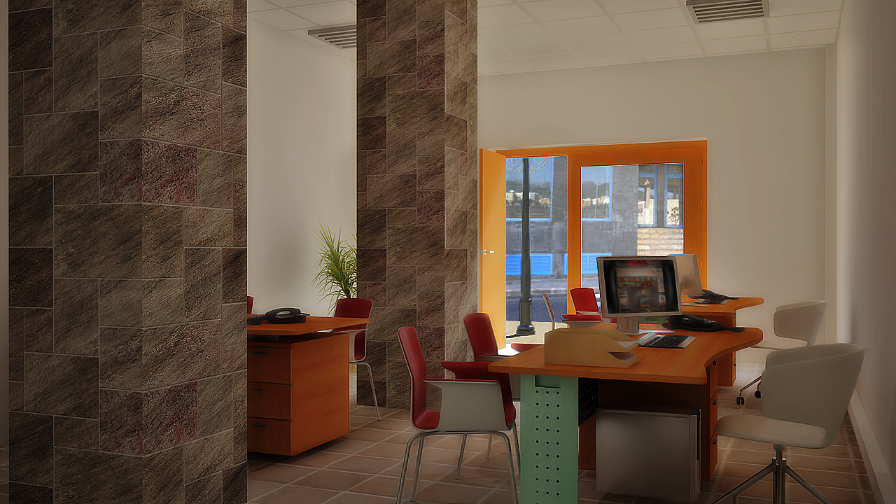

    Hola amigo, vas muy bien con tu trabajo, la verdad hacer una interior es muy difícil, pero los resultados valen la pena. Yo te sugeriría que trabajes la luz, tienes muy alto la luz ambiental, o sea está muy claro y con poco contraste, (al menos así se ve en mí monitor). Al cielo falos aplica un uvmmap (algo así) en la pestaña del modificador selecciona gizmo, y alineas el cielo falos con los elementos que tienes en el techo, ponle también un Bump a los pilares y un poco de reflejo (si le puedes cambiar la textura estaría bien, ya que esa ha sido la textura que todos hemos usado alguna vez) coloca reflejos a las maderas, un poco no más, eso ayuda bastante y pon unos cuadros en las paredes. Espero que eso te ayude, saludos y éxitos.

    Hay os dejo el render con los últimos retoques, yo creo que ya lo voy a dar por finalizado, a no ser que me digáis lo contrario.

    Saludos. En primer lugar enhorabuena por la progresión del trabajo, muy bueno. Soy novato en todo esto, pero solo quería comentarte que el segundo pilar, el del fondo, el más cercano a la puerta, da la sensación como de estar flotando.
    Hace muy poca sombra en el suelo y al menos a mí me da la sensación como de no estar apoyado del todo.

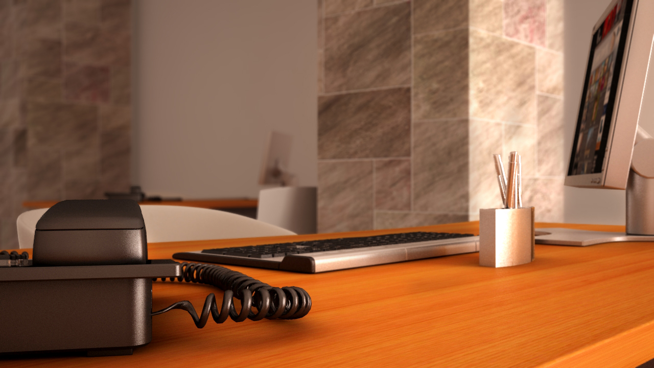

    Os dejo otro render, espero que os guste y lo dicho críticas y comentarios o sugerencias serán bienvenidas siempre.

    Dios que chulo, ¿cómo ha cambiado la cosa. Por cierto, ¿cómo has ido aprendiendo? ¿me recomiendas algún tutorial o algo en concreto? Tengo que aprender a hacer escenas así, y rápido, para un trabajo que me ha salido, y no tengo mucho tiempo para ponerme a investigar :\. Gracias.
