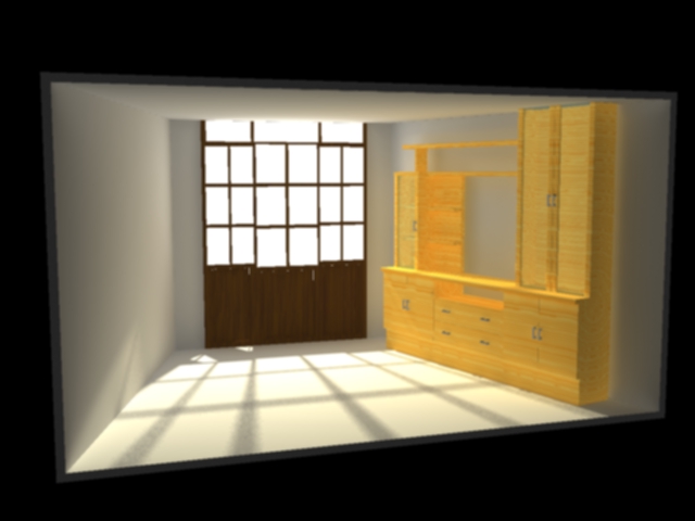

    Hola a todos/as: Después de casi 5 meses de pruebas y auto formación me atrevo a mostrar mi primer render. Es el salón de mi casa con un armario. Me gustaría saber vuestras opiniones y agradecería que fuesen sinceras y sin miedo a ofender, que lo que quiero es aprender. Hay algunos errores que no entiendo en la parte frontal de dónde procede la luz, unos puntos blancos que no sé de dónde salen. Gracias por vuestra atención y opinión.

    Con esa resolución apenas se puede comentar/criticar nada. Un saludo.

    Mejor mándalo a mayor resolución.

    Si, súbelo en otra resolución, no veo los puntos.

    ¿Y por que no metes la cámara dentro de las cuatro paredes de tu salón? Esa vista no ayuda nada, pero vamos en 5 meses da tiempo a darle caña a la iluminación y texturizado para conseguir un render aceptable.
    Si quieres que la gente de este foro te ayude tendrías que empezar por decirnos que software utilizas y que motor de render.

    Hola de nuevo: gracias a todos por prestarme atención. El salón está hecho con 3dsMax y Mental Ray. Es cierto que la resolución es muy mala y no me di cuenta, pero tardó un montón en renderizarse y me da pereza renderizar otra vez a mayor resolución. ¿cómo podría renderizar a mayor resolución sin que tarde tanto? Porque en realidad apenas hay elementos. No sé, creo que puse algún parámetro en el render que hace que tarde mucho y no sé qué es(la luz?

    Yo uso Vray y te lo recomiendo para interiores, es realmente fácil.
