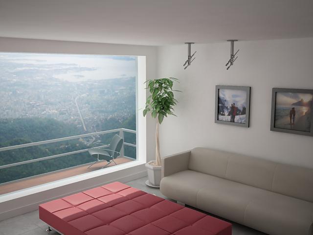

    Por fin me atrevo a colgar mi primer render después de unos meses con max, es una escena sencilla para ir empezando en esto, sobre todo quiero dar las gracias a todos aquellos que me han ayudado a solucionar mi dudas, que han sido muchas.
    En la escena he utilizado dos Vray light, una en el ventanal y la otra fuera en dirección a la fotografía del fondo, también una Vray Sun, y la cámara es una Physical.
    A ver si me podeir decir como mejorarlo, ya que estoy contento por ser el primero, pero veo que me falta muchísimo, no me acaba de convencer la escena. Un saludo amigos.

    Me gusta mucho el modelado y texturizado, también la iluminación. Lo que no me gusta es el encuadre que le haz dado. Saludos.

    Muchas gracias por tu opinión, los modelos son lo mejor, la pena es que no son míos, yo todavía no llego a ese nivel modelando. Un saludo.

    ¿Cómo? No son tuyos? Es decir que solo hiciste la composición?

    No, no son míos, lo que me interesa de momento es ir acertando con la iluminación. Poco a poco voy modelando, pero me queda mucho para llegar a hacer unos muebles como estos, pero bueno es cuestión de tiempo.

    Alguien me podría decir como mejorar el cristal del ventanal? Que parezca un poco más real, por que así parece que no hay nada.

    Bueno lo que veo raro, o más bien chistoso es el efecto que da la imagen, pareciera que la casa volara, o un helicóptero la llevara y se tomo la fotografía en una inclinación, creo que debes mejorar eso.

    Con respecto al vidrio, yo utilizo Mental Ray, y pues lo que te puedo decir, es que mejores la reflexción, subirlo al máximo.

    La verdad es que tienes razón, el fondo queda raro, eso lo tengo que mejorar, el tema del crista ya más o menos lo he mejorado, ahora mi problema es que he cambiado el piso por uno negro y me oscurece mucho todas las paredes y el techo, estoy viendo unos tutoriales para evitar lo que creo que se llama sangrado, pero no soy capaz de solucionarlo.
    Alguien sabe cómo evitarlo?

    Yo cambiaría el sol de posición para meter un poco más de luz, bajarlo un poco, y le cambiaría el color a algo más amarillento anaramnjado, te ha quedado una escena muy gris, sin vida.
    El fondo tampoco lo veo el más adecuando. Saludos.
