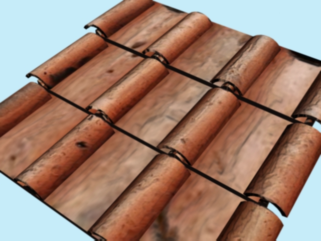

    Dejo un render de prueba, aunque no es exactamente este el modelo ni acabado final. La idea era editar los UVS en algunas piezas, y luego aplicarlos aleatoriamente al resto de elementos. Utilizo el Bump, pero iré probando con los otros parámetros a ver cómo queda. Gracias por los consejos.

    Hola, buenas noches, mira un consejo que te puedo dar es que, a veces nos partimos el coco modelando y texturizando cosas que al final se ven lejisimos y se pierde un tiempo enorme, yo me pasearia por un buen mapa de Bump y un Specular y creo que puede ayudarte muy bien, tal vez con un mapa de desplazamiento pueda servirte. Mucha suerte.

    Muchas gracias uno arquitectura, tomo nota. He probado el mapa de desplazamiento, pero supongo que, no lo he probado bien del todo.
    La cosa es que me falta más practica, y todavía no he terminado los tutoriales del 3ds Max. Tengo unas nociones básicas y voy dando palos de ciego, pero en cuanto termine esto que es un compromiso no haré nada más hasta que me empape bien la texturización. Gracias por vuestros consejos.

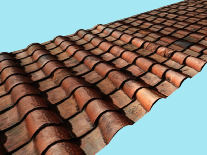

    He decidido hacerlo fácil como decís, un plano con la imagen, Normal Map en Diffuse y un Bump. He creado unos polígonos para las tejas curvas, las he movido un poco y la verdad que no está mal el resultado, y lo mejor de todo es que se tarda unos minutos en hacer. Un saludo.

    Justo lo que te decía sobre el Normal Map: buen resultado con economía de recursos. Aplausos. Las cinco hileras de abajo muestran el relieve de normales: ¿Qué pasa con las de arriba? ¿es a propósito?

    Gracias Deloeste, la verdad que, para lo que va a ser el modelo, el tejado ni se tiene en cuenta, pero por hacer algo decente me volvía loco buscando la forma. Esto es sólo una prueba como el anterior, todavía no está integrado al edificio. Tendré que tilear la imagen en Adobe Photoshop y retocar los mapas un poco.
    Lo que quise hacer al principio era: unas 4000 piezas de cerámica del tejado, ya que las tégulas de la época romana varían un poco de las actuales. Por eso mismo no quería utilizar una textura de tejado completo de nuestra época. Sigo pensando si existe otra posibilidad (seguro que sí, anda por ahí escondida en el universo de max), de mapear unas 50 piezas, por ejemplo, y luego esas coordenadas pasarlas aleatoriamente al resto del tejado.
    Pero como el objetivo es la representación de un hórreo hallado en Lancia (león), con muchos elementos a ojo ya que no hay suficientes datos, pensé que el tejado podría ser uno cualquiera, que al final no es tan distinto al parecer.
    Ya pondré una captura en cuanto lo tenga más desarrollado. Un saludo.

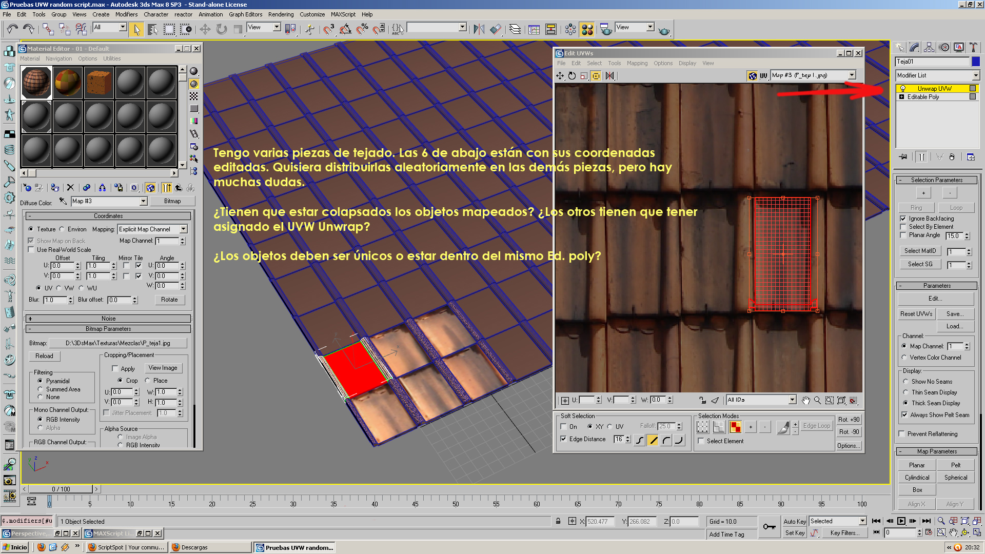

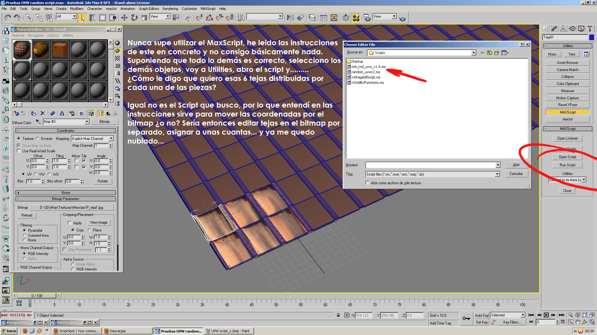

    Hola dada. No quería ser tan pesado, todavía me falta mucho por aprender y sé que esto debería mirar primero la ayuda, pero es algo tan concreto que no sé si lo encontraré en meses.
    Te pongo un par de capturas con lo que intento hacer, y mi duda es si el script que me pasaste vale para esto. Nunca he conseguido hacer una operación con script, siempre me encuentro con fallos o cosas fundamentales que desconozco.
    No sé si los objetos tienen que estar agrupados, con o sin modificador. Leo la descripción del script y por lo que entiendo parece que no es exactamente lo que necesito. El (*.jpg) es un tejado completo y yo quiero coger unas 30 tejas de ahí, duplicar esas coordenadas y aplicarlas al resto del tejado aleatoriamente.
    Si es mucho lío no te preocupes, te estoy igualmente agradecido. Un saludo.

    Acabo de ver esto, no, este script no hace eso. La solución más sencilla que se me ocurre es que recortes las tejas diferentes y hagas materiales diferentes, pero básicamente iguales, digamos: teja1, que es una teja vieja y medio rota, teja2, que es una teja cubierta con musgo, teja3, que es la teja limpia, para asignarlos aleatoriamente a tus tejas, todas iguales y todas con el mismo mapeado apropiado a tus bitmaps de teja, eso se puede hacer con un random select y varias pasadas, o con un script específico de random material, yo uso los de Blevins para blur, que ahora son soulburn. http://www.neilblevins.com/cg_tols/s...urnscripts.htm.
    El otro script lo que hace es crear un uvwmap tipo box con las medidas que le digas y lo mueve aleatoriamente dentro de un rango, para usar con texturas procedurales o tileables, no funciona bien de todas formas, así que, olvidemos el script.
    Sobre lo de no conseguir arrancar un script, según su relación con el usuario, conozco cuatro tipos de scripts que hacen cosas.
    Los que hacen su función tras cargarlos sin mostrar ninguna ventana.
    Los que abren una ventana tras cargalos.
    Los que necesitan ponerse en un botón, y sin botón no puedes manejarlos.
    Y los que se manejan desde utility, la pestaña del martillo, dentro de Maxscript, y ahí en el desplegable.
    Editado: sin embargo, la forma chachi de hacerlo sería unir todas las tejas en un solo objeto y después hacerles unos mapas al conjunto, esto en su forma más directa es con Adobe Photoshop.
    Editado2: de todas formas, si te empeñases en usar tus 6 tejas, porque, por ejemplo, las hubieras modelado con gran cuidado y fuesen realmente diferentes unas de otras (que no es el caso), se podría hacer un plano con vértices donde quieres que vayan tejas, después usar una selecciones aleatorias de vértices e ir deattachándolos, para, finalmente, hacer 6 scatteres para los 6 tipos de tejas.
    Hay más formas de hacerlo, pero lo voy a dejar aquí, porque empezaría a buscar formas que precisasen el uso de teteras.
    Editado3: te recomiendo la opción 2, une todas las partes bajas de las tejas y hazte un bitmap que las cubra, ni tendrás que preocuparte mucho porque las uniones te van a quedar debajo de los cilindros esos.
    Última edición por dadaa; 05-03-2012 a las 00:03

    Te daría más gracias, pero no hay botones. Creo, por lo que veo ahora, que será mejor el método 1, recortar las tejas desde la imagen y asignarlas como materiales diferentes a cada objeto. Esto es porque la obra mide 40m de largo, aproximadamente unas 1500 tejas por faldón, más otros 1500 ímbrices (las semicilíndricas que cubren). El del bitmap arreglado en Adobe Photoshop la verdad es una idea genial, pero al ser tan grande el tejado se vería muy repetitivo (aiunque igual lo pruebo también). En realidad, estoy dándole más importancia al maldito tejado de la que tiene, van a ser unos segunditos de pasada de animación, nadie se va a poner a medir y examinarlas, pero.
    Ahora no tengo tiempo, pero haré la prueba de esto.
    El caso es que me has ahorrado horas de darle vueltas y ya voy teniendo una idea más clara del tema. Te mereces una tetera bien grande con las mejores especificaciones, con RayTrace y una GI de lujo, ya me trabajaré alguna.
    Y respecto a los scripts, otro gran tip, ese es el tipo de consejos que hacen falta, saber que no hay un método fijo, sino que te puedes topar con varias versiones distintas (cada una de su padre y su madre).
    Un gran saludo, me sabe mal que te hayas molestado tanto, pide algo anda.
