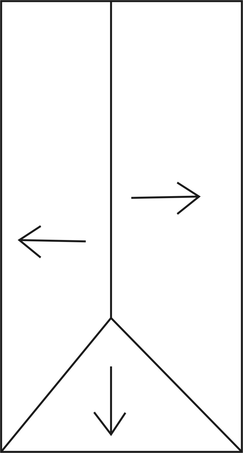

    Hola, me sustaria saber como puedo realizar este tejado en 3d Studio ya que me está resultadon un poco difícil.

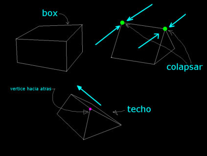

    La forma más fácil seria hacer un box.

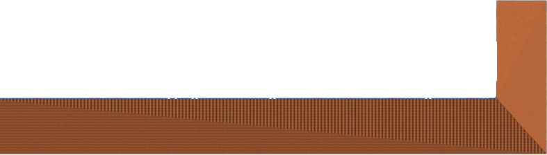

    Hola, me hace una cosa muy rara al aplicar el vraydisplacemente y es que me corta un tejado de una sola caída de agua en 2, de vértice a vértice de cada extremo y no se por que, me lo hace en todo. El tejado tiene 2 caídas de agua pero si os fijais, veréis que en largo hace dos formas de textura diferentes y no se por que.
