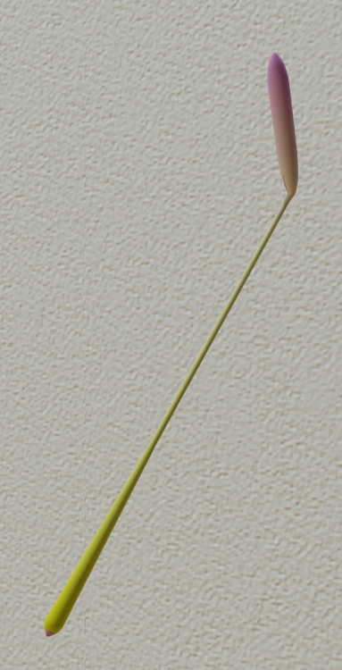

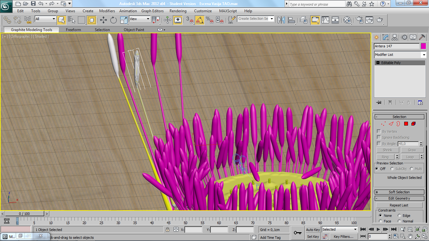

    Mi consulta es que estoy modelando una flor en 3ds que tiene alrededor de 142 estambres, los cuales, como aparecen en la imagen, tienen distinta posición ya que están con distinto bend. Entonces lo que quiero es pintar la base de color amarillo y la antera de color blanco, se me ocurrió agregarle un Unwrap y después pintarla con el viewport canvas y quedó bien, pero ¿cómo hago para texturizar las 142? ¿podría ser con un material composite y tener que repetir el proceso 142 veces? ¿se les ocurre algún otro método? En la imagen los estambres de arriba son pruebas que estoy haciendo, y la antera a la que me refiero es la parte más ancha de arriba. Gracias.

    La verdad es que he probado diferentes sistemas, tanto con UV map, que no he logrado buen efecto debido a que la idea es generar estambres con distintos ángulos de flexión, y ni cilindro, ni planar ni fit lo han logrado, con Unwrap estuvo mejor, aunque quedan algunos detalles por arreglar como en la base que aparece el otro color, seguro que me falta algún detalle que no conozco, pero si hace el efecto, lo del multi subobjeto ¿se puede hacer para objetos diferentes como lo son los estambres? No lo he probado en diferentes objetos, por la otra sugerencia, la verdad es que mi idea es hacer un arreglo con diferentes ángulos, no sólo 5 ya que están rotados y doblados en diferentes ángulos.

    Deloeste 33, el punto no es el arreglo ya que es sencillo simplemente copiando con rotar, el punto es el que la textura se mantenga después de que el bend varíe y esto es lo que aún no he logrado, voy probando con el Unwrap como he dicho, variando el tipo de Flatten, cambiando de posición el bend y el Unwrap, pero aún no he podido hacer estable el mapeo.

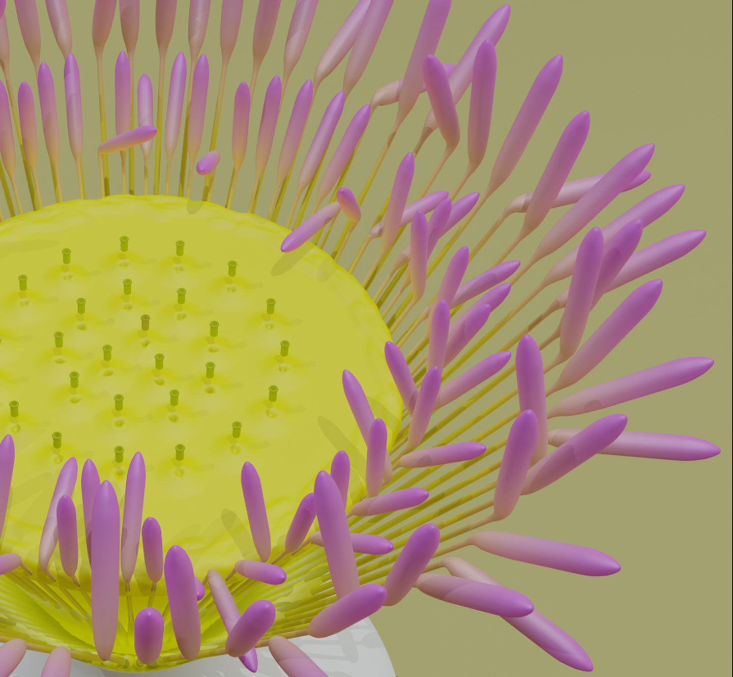

    Hola, ahora sí. Lo que finalmente hice fue borrar todos los estambres menos uno, alinearlo verticalmente, agregar el UV map y setearlo en cilindro más fit, ubicar el UV bajo el modificador bend, y después inclinar el estambre, multiplicarlo alrededor del receptáculo y finalmente hacer los juegos con el ángulo de bend para cada estambre, o sea comencé de nuevo. Gracias a todos por sus respuestas, les dejo una imagen del arreglo.
