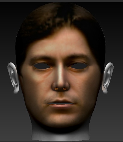

    Hola estoy tratando de seguir este tutorial de spotlight, pero dice que el modelado tiene que tener las coordenadas UV aplicadas como las hago en 3dsMax aplico el umnrap uvm, tengo una cabeza exportada del 3ds Max al ZBrush ya le di las subdivisiones tengo las texturas las aplico las estiro, pero el tutorial dice que tiene que tener coordenadas UV sino no pinta cuál sería la forma de aplicarlas en ZBrush o sería mejor en max?

    Puedes hacerlas en 3dsmax y luego lo importas al ZBrush si no cambias la topología no debes de tener problemas, también las puedes hacer con el UV máster de ZBrush.

    El UV máster viene con z o es un plugin?

    Ambos.

    ok ya va quedando me faltó la fotografía de perfil hehe.
