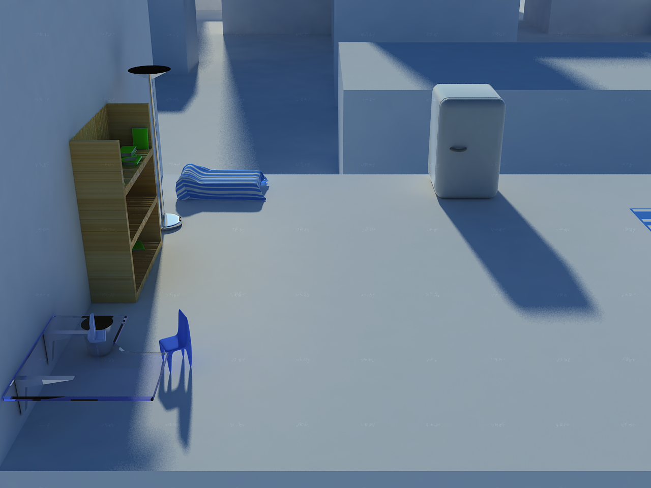

    Hola gente, me gustaría saber si tienen alguna respuesta para mí problema. Estoy trabajando con 3d Mac 2010, Vray 1.50 service pack 3.
    Al realizar un render éste me aparece con pequeñas marcas, ensuciando el trabajo. Esto no me pasa con otros archivos creados anteriormente. También la lámpara aparece con un sector blanco ¿será producto del Vray Sun? ¿porqué pasara esto? ¿alguna idea?
    De antemano sea agradece sus tiempos. Saludos.

    Activa la casilla subpíxel, en el apartado de Color Mapping, donde pone linear, exponential, Reinhard y todo eso.

    ¿Esas manchas no son una marca de agua? Es que siguen un patrón, se repiten como en una rejilla, es curioso.

    Gracias por las respuestas, pero no me funcionó. Tal vez sea por el archivo, que llevo 2 semanas haciendo modificaciones, pero aun así me parece extraño. Además, las marcas no son regulares y se adaptan a los cuadrados que realiza Vray al renderizar.

    Yo me apunto a lo que dice el octavo pasajero, eso es una marca al agua de Vray.

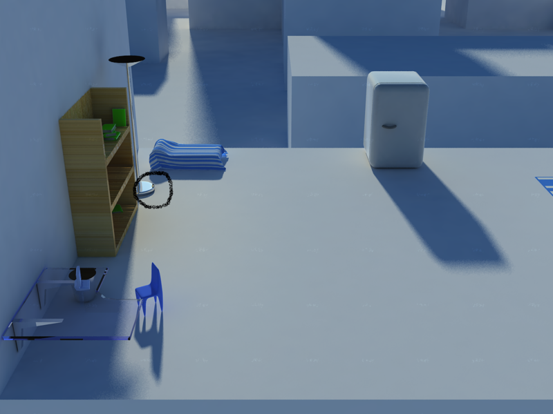

    Si te refieres a estas marcas, esto son píxeles, prácticamente serán 2 píxeles. Ya hay varios temas abiertos con respecto a este problema y se han solucionado activando el sub-pixel mapping de Vray. Y prueba a cambiar el type del Color Mapping. Yo no creo que sean marcas de agua por que la marca de agua de Vray no es esa, es el logotipo de Vray en una esquina. Intenta con otra versión de Vray a ver si sigue el problema.
