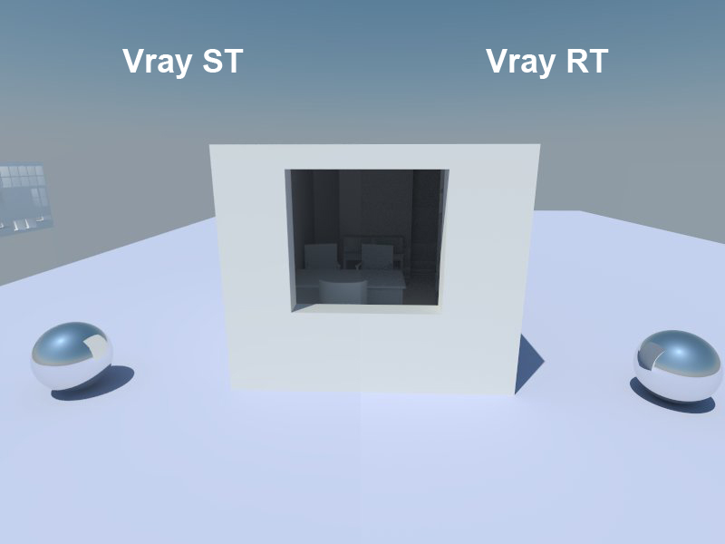

    Dejo unas imágenes con las pruebas realizadas a ver si alguien sabe dónde tengo el error de configuración o porque me pasa esto.
    En este caso esta todo por default con los siguiente parámetros de Environment.
    Enviroment
    GI Skylight ON 1,0
    Reflection/refraction (background) ON 1,0.
    Todos los demás parámetros están en default ya que es una prueba simple.

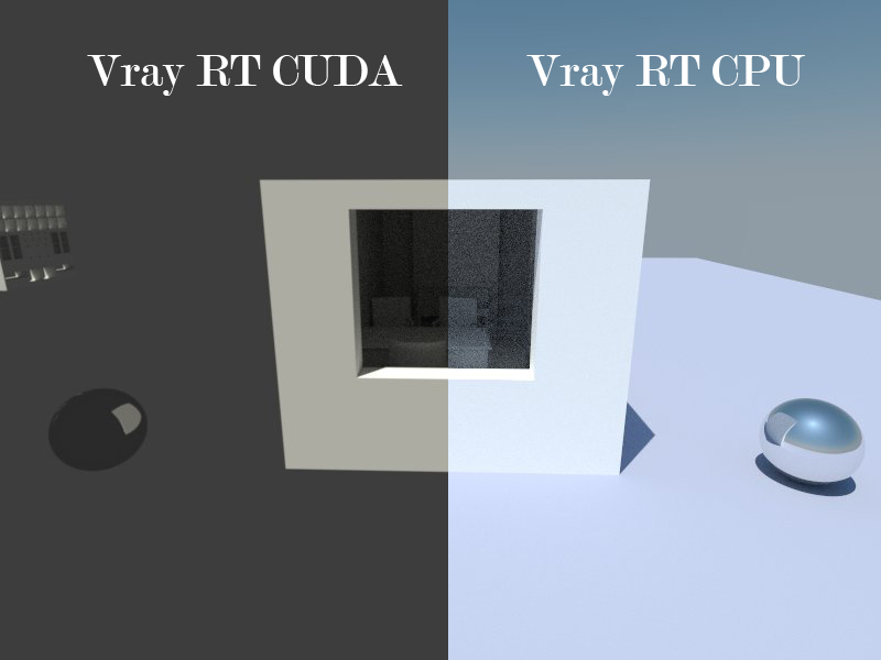

    OTRO PROBLEMA QUE Me PASA CON Vray RT. Comentar que la gráfica no es el problema ya qué tengo una buena. Aveces no pasa, pero casi en cuanto toco algo del Skylight o Background ya está liada. Aveces simplemente no se arregla.
    Esto pasa en 3Dmax o en otros? O es algo que me está pasando a mi solamente.

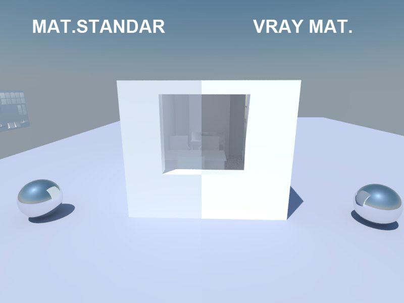

    En primer lugar pongo una imagen donde se ha puesto estándar material y Vray material ambos en blanco 255,255,255 cómo se aprecia el Vray material arroja un blanco más puro.

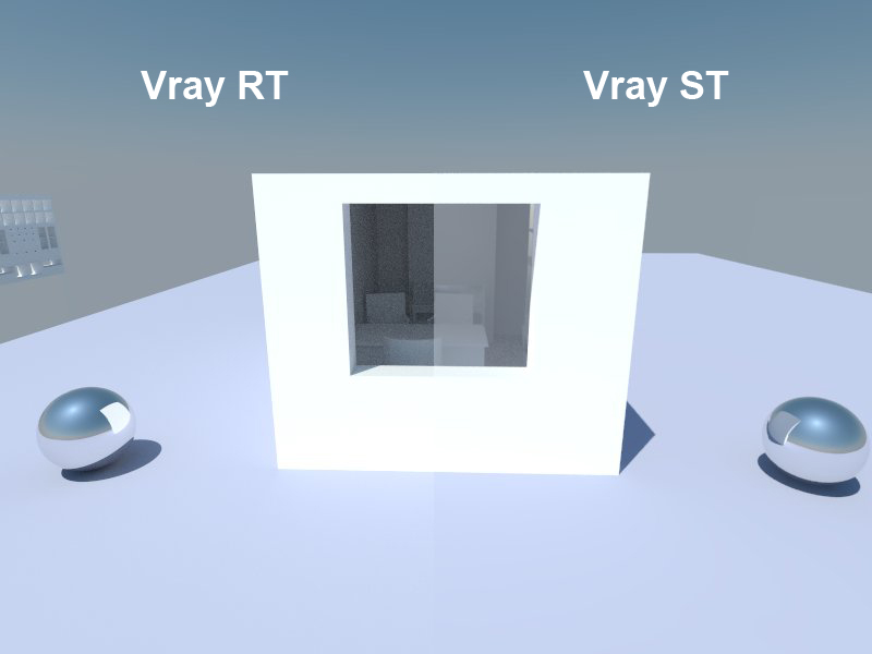

    En segundo lugar render normal vs rt usando Vray material en blanco a 255,255,255

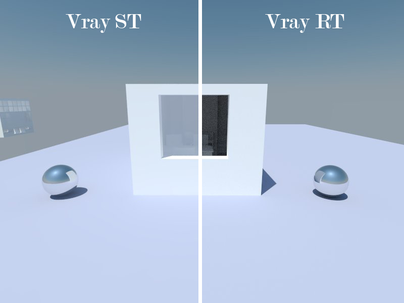

    En tercer lugar render normal vs rt usando Vray material en blanco a 220,220,220. Como se observar con un ligero cambio de blanco conseguimos igualar las sombras interiores proyectadas en el render por rt CPU. Todo un avance. Lo mismo lo podemos aplicar con HDRI el resultado es el mismo la clave está en rebajar la calidad del blanco a un tono gris. En mi caso con un blanco a 220 es perfecto.
    El problema del GI en el render por rt GPU sigo con ello, pero creo que es un problema de Shaders que no es compatible. Mi gráfica es una titan z con un sahder 12.1 creo. Probare con unos drivers más antiguos o en ponerme en contacto con Chaos group.
