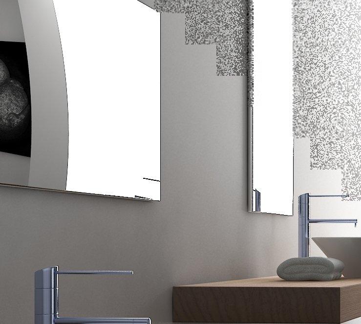

    Hola a todos, estaba intentando renderizar una escena antigua, esta escena la hice la renderice en su día con Vray 1.47, al pasarla a Vray 1.5 rc2, me sale un extraño perfilado que con la versión anterior no salía, he mirado todos los parámetros y no encuentro en problema.
    Me sale esto:
    ¿Alguien sabe qué puede ser, yo ya no sé por dónde mirar, un saludo, Neozenit.

    Hola, sería de ayuda que dijeras que parámetros has utilizado. Un saludo.

    En los parámetros de render, pestaña Color Mapping, selecciona sub-pixel mapping. Pruebalo, a mí también me pasaba lo mismo y con esto creo que se soluciona.

    Efectivamente era el Subpixel mapping, ya está solucionado, muchas gracias. Un saludo.
