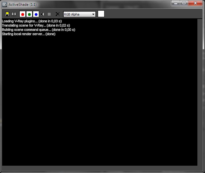

    Hola amigos, estoy probando en mí máquina el Vray 2.00 y el renderizado de producción va correctamente. Pero cuando quiero usar el active Shade no sale nada, solo negro. Me ha parecido leer no sé dónde que el rt no funciona con procesadores de 32 bits. ¿es cierto eso?
    El mensaje de error que me da el rt es el que os adjunto en la imagen.
    Podéis aclararme algo? El 3ds Max que gasto es el 2011. Saludos.

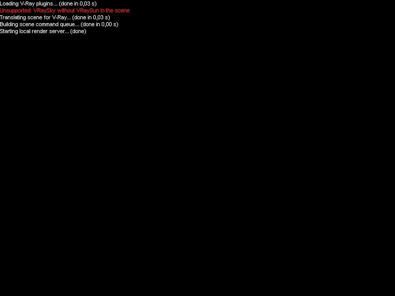

    No suelo utilizar el realtime de Vray, pero, no será quizás por la línea en rojo que tienes en la captura? Dice que no soporta Vray Sky sin un Vray Sun, lo has probado?

    Si rehizard, he probado un montón de opciones. Parece que estaba en lo cierto, el rt de esta versión de Vray solo finciona con procesadores de 64 bits. A parte del fallo que sale en la captura, se queda colgado en negro. He visto otro hilo sobre el asunto y no veo que lo hayan resuelto. Es una lástima porque el rt es una herramienta muy útil. Un saludo.

    A mí me pasa eso cuando desenchufo la mochila de Vray o cuando no tengo activado el servidor de licencias. También sé que pasa cuando el Vray no es original y está mal configurado.

    Vaya pues es un usb donde va la licencia de Vray, un programa que es el servidor de licencias le la licencia y hace que funcione Vray, cuando es pirata no la necesitaspero hay algunas cosas que no van bien, por ejemplo, el Vray RT.
