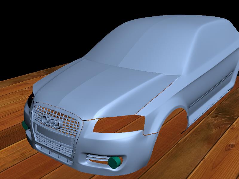

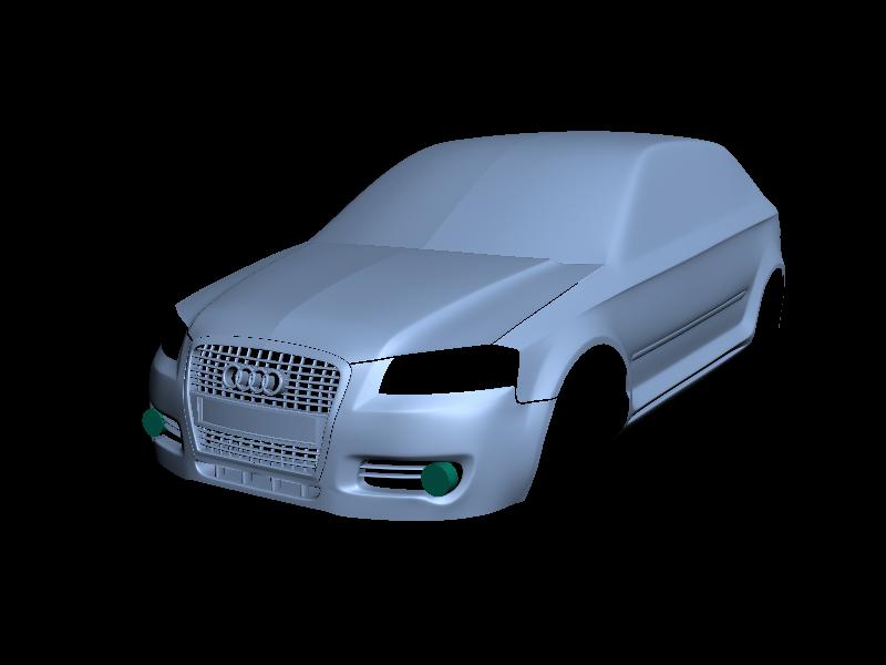

    Hola amigos: Me ha surgido un problema como consecuencia de haber cambiado del Vray 1.5 al Vray advanced 2.10. Como veréis en las dos imágenes adjuntas, cuando hago una prueba de render con el render normal de 3ds Max (Scanline, no, advanced) la cosa sale más o menos bien. Pero si en lugar de eso utilizo el Vray, la imagen me sale como fosforescente, muy luminosa.
    Debe tratarse de algo que no he configurado bien, a ver si alguien me echa una mano. Gracias de antemano y un saludo a todos.

    Yo no lo veo tan raro, en el caso de que hayas activado la iluminación global, y puesto el entorno azul, prueba a ponerle un plano a modo de suelo, a ver qué tal se ve.

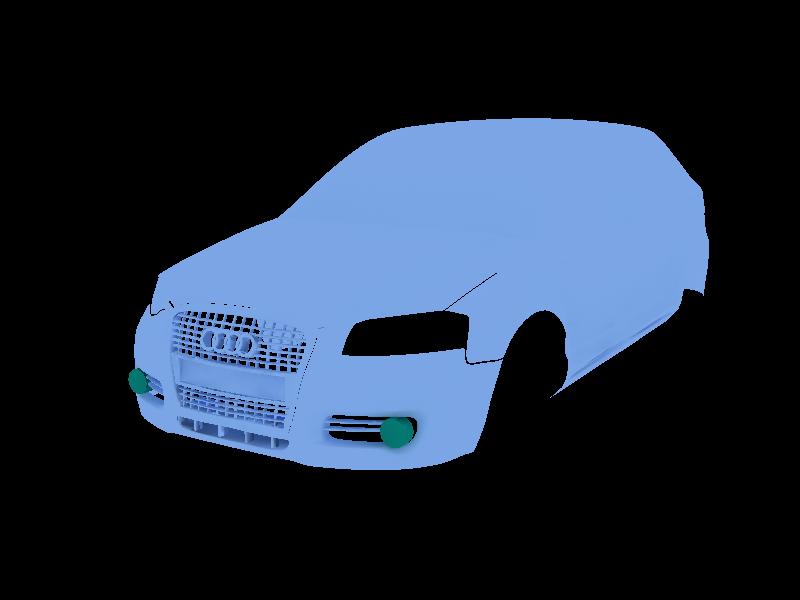

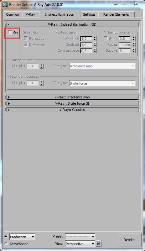

    Gracias por responder ariakas. Supongo que es a esto a lo que te refieres: he desactivado la casilla on de Vray: indirect illumination (GI) y le he añadido un plano de suelo.
    Espero que me digas si es correcto o no. De todas formas, me haría falta un tutorial para configurar el Vray. No sabrás de ninguno?
    Quisiera tener tres configuraciones prestablecidas para hacer renders bajos, medios, o altos.
    En cualquier caso, muchas gracias y un saludo.

    Hey, eso está bien, si no quieres usar iluminación global, pero lo suyo es que lo dejes on y le pongas luces, el efecto de lo que te ocurría es que te iluminaba con el entorno azulado, por igual desde todas direcciones, prueba a oscurecer ese tono azulado del entorno, (pestaña Vray, environment, y activas el skylight azulado y lo pones de otro tono si quieres.) y crea una luz spot con sombras Vrayshadows, o una luz Vray light, tienes que poner luces.
    Para ti y para aquellos que no lo conozcan, entra en www.3dvalue.es en su sección tutoriales, hay alguno de Vray bastante básico que te puede venir bien. Saludos.

    Usa materiales Vray, los materiales standard de 3ds Max se renderizan fluorescentes en Vray 2.10.
