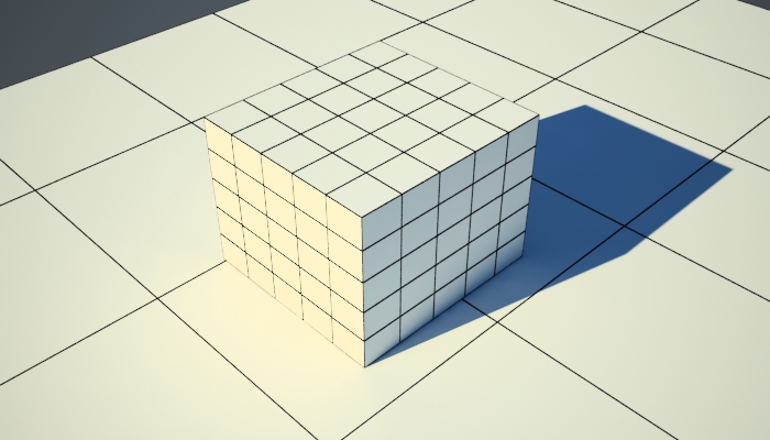

    3dsmax Render o visor?
    Hola a todos. ¿Alguien sabe si esto es un render o el visor con una cámara? Me refiero a la segunda imagen que es blanca y se ve la malla.
    Como hay que hacer en 3dsMax y Vray para que se vea-renderice así? http://www.evermotion.org/modelshop/...l-13/7374/0/0/. Gracias.

    Es un render con un material vraymtl y un mapa en la difusa llamado vrayedgestext.

    Muchas gracias.
Nombre: prueba vrayedgestext.jpg
Visitas: 233
Tamaño: 145.6 KB
    Una prueba, queda genial.
