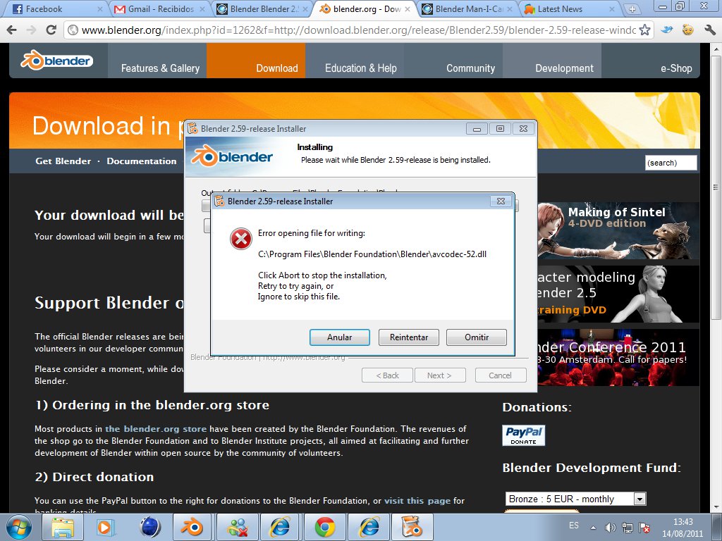

    Alguien con problemas con el instalador de Windows 64? No deja escribir un archivo (avcódec-52.dll), y por ende, aborta la instalación.

    22,348
    Blender 2-59 release y avances
    No, en Windows 7 de 64 bits se me ha instalado perfectamente.
    Lo que sí me han comentado es que las versiones de 32 bits (las zip), no dejan ni siquiera abrir el ejecutable (versión 32 bit con Windows 7).

    Lo cotejaré más tarde, ahora estoy con esto, este es el mensaje que me tira al instalar.
Nombre: error.jpg

    22,348
    En las versiones que el usuario no es el administrador, creo que forma un lío la instalación, pues en teoría, la carpeta de Blender foundation, se debería (y se instala) en c:\archivos de programa.
    Pero a la vez, crea también una carpeta Blender foundation en.
    C:\usuarios\Toshiba\appdata\Roaming\blender foundation\blender\2.59\config\ donde guarda la carpeta startup y dos ficheros de texto, el bookmarks y el recent-files.
    El problema es que el que no tiene permisos, no puede abrir la carpeta appdata si no es a través de consola.
    Y también hay un problema de idioma, pues cuando se ven las carpetas en el navegador de pantallas, se ven en un idioma, pero cuando el acceso es a través de Blender (por ejemplo) se ve en inglés?
    C:\users\Toshiba\appdata\Roaming\blender foundation\blender\2.59\config\.
    Usuarios lo cambia por users.

    El tema es que soy administrador en este usuario, veré que es lo que está pasando, voy a ver si desde la consola podemos hacer funcionar esto.
    22,348
    El otro problema que comenté (Windows 7 32 bits), se ve que es debido a que tiene una carpeta llamada diseño, y Windows 7 se ve que no reconoce la letra ñ.
    A ver si cambia el nombre y le funciona.

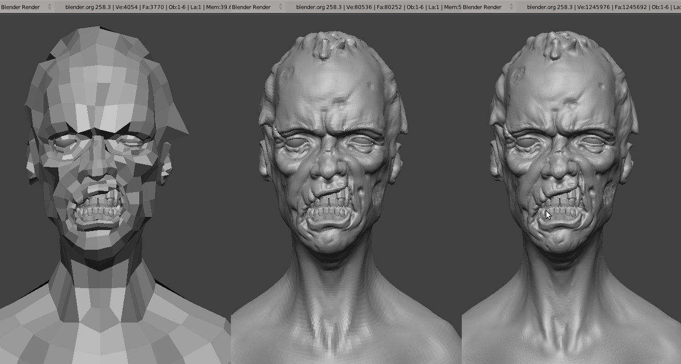

    Nov 2010
    Multires:0 fa:3770, multires:3 fa:80252, multires:5 fa:1245692.
Nombre: zombie_levels.jpg
Visitas: 2690
Tamaño: 109.4 KB
    Con una Nvidia 9800 GT y 4 Gb de RAM. Podría haber subido un nivel más a 4 millones y trabajar solo con un poco de lag. He llegado a esculpir 12 millones, pero era muy lento.
    Por cierto. Hola desde Valencia. Este es mi primer mensaje aquí.

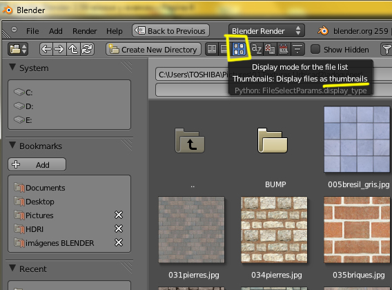

    Tengo una intriga, que no sé si es correcto o no, lo que hace Blender con las imágenes. Me explico. Yo voy al UV/Image Editor y quiero abrir una imagen.
    Para seleccionarla, elijo la opción de thumbnails, para poder ver la imagen que selecciono.
    Si, por ejemplo, en esa carpeta tengo 50 o 60 imágenes, no hay problema, porque las imágenes se crean rápido, pero tengo unas carpetas donde tengo más de 1.000 imágenes de diferentes tamaños y entonces es cuando me encuentro este dilema, sí, por ejemplo, voy a seleccionar una que es de las últimas, me tengo que esperar a que haga el thumbnails de todas las imágenes hasta que llega a esa imagen.
    Yo creía, que corriendo la barra deslizadora, y situándome al final de la lista, los thumbnails, se irían creando, a partir de los que tienes en el recuadro selecciónado, pero no es así, Blender sigue haciéndolos por orden de lista y hasta que no llega al final, no empiezan a verse las imágenes.
    En otros programas (el mismo Windows) trabaja de la forma que digo, o sea, corres la barra hasta el final y solo hace thumbnails de los que hay en pantalla, no los de toda la carpeta.
    Bueno, era solo un comentario, porque supongo que, eso les llevaría mucho trabajo el cambiarlo. Saludos y a ver si sale la 2.6.
    Me pasa de la misma manera, así que, no te sientas solo, por eso prefiero elegir en el mismo explorador de Windows las texturas así no pierdo el tiempo al cambiar a modo thumbnails, no obstante, sería un detalle interesante de arreglar, en favor de acelerar el workflow.

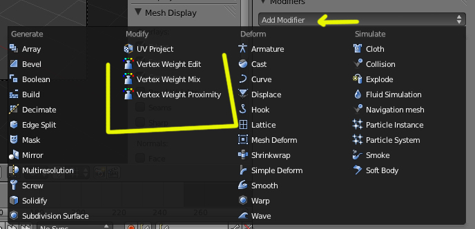

    Por cierto, alguien tiene algún enlace o información sobre esto que sale en la 2.6 en el modifier sobre los verte weightú.
    http://projects.Blender.org/tracker/...tail&aid=26108.

    Iniciado por Solimán. Por cierto, alguien tiene algún enlace o información sobre esto que sale en la 2.6 en el modifier sobre los verte weightú.
    http://projects.Blender.org/tracker/.tail&aid=26108.
    Gracias Caronte.
    También he encontrado el video. http://vimeo.com/20101229. http://blenderartists.org/forum/show...group-modifier.
    No creía que estuviera en el manual. http://wiki.blender.org/index.php/us...ightvgroup/man.

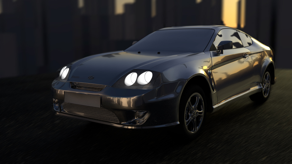

    DcVertice No registrado
    Una prueba de Cycles. El modelo hice hace casi 8 años en 3dsmax. Pero siempre quise mejorar el render.

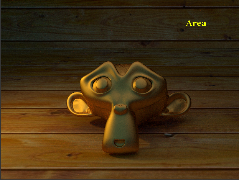

    22,348
    Me cuesta bastante pillarle el truco a las luces y a las sombras, pero poco a poco. Gracias por el aviso.

    Mar 2010
    1,075
    Ahora es más parecido a las antiguas luces, ambas lámparas tienen angulación, y el tamaño regula la suavidad de la sombra. Son menos ruidosas, también. Lo único, en particular a las luces de área, hay que darles bastante poder para que iluminen, no sé si es cambio de nomenclatura, o si realmente los mesh lights iluminan más, ahora estoy sin tiempo para pruebas, pero ya me haré el hueco.
