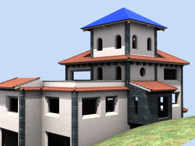

    Hazte un Spline con la forma de una sección de la teja, es decir, como una u invertida y con la base, hazlo con no muchos segmentos, los mínimos necesarios, extruye y copiatelas para hacer el tejado, una vez hecho atachea cada canalillo para crear un objeto por cada vertiente de caída del tejado, cuando hayas terminado tendrás una serie de semicilindros que no pesaran apenas y que te harán el volumen que deseas para las tejas, ahora lo único que tienes que hacer es trabajarte un material que tanto en Diffuse como en el Bump marque la división que hay entre una teja y otra, aplicas el mapa correctamente al objeto y voala, yo lo hago así y te aseguro que va de miedo.
