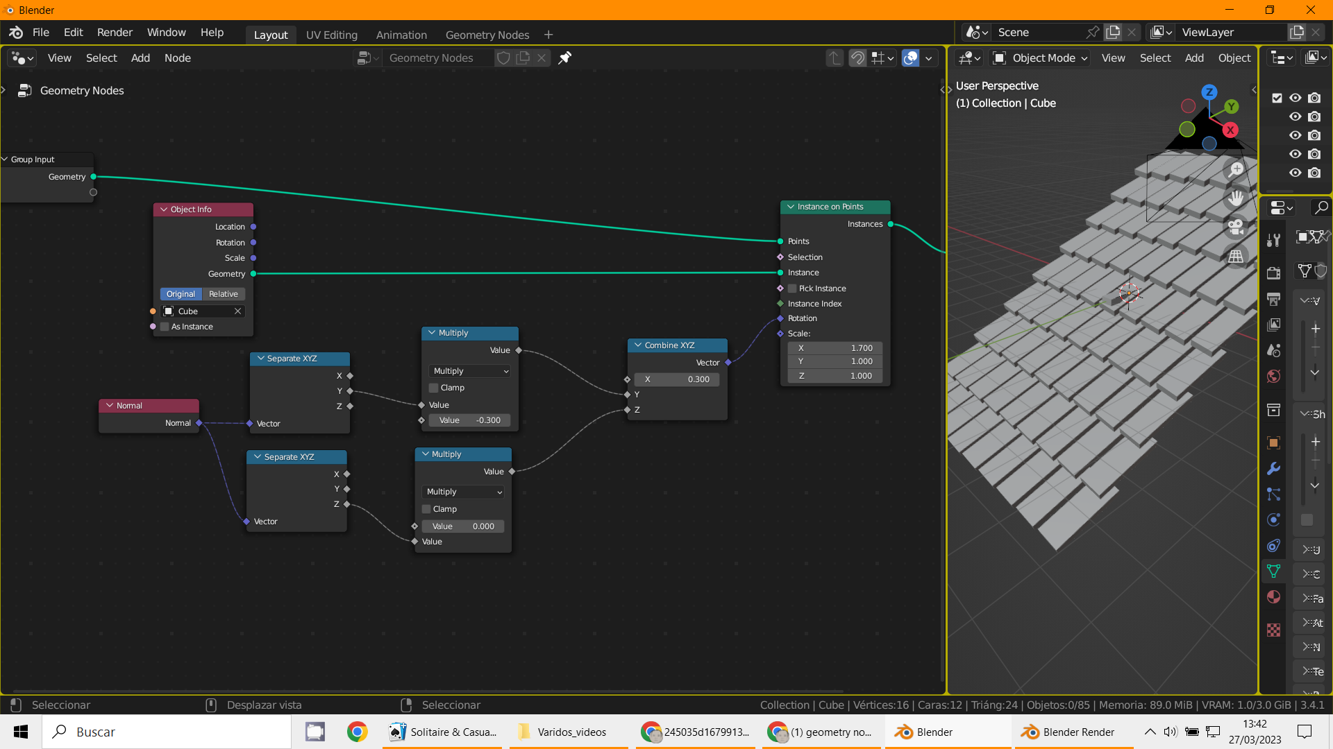

    Quiero llenar automáticamente de tejas un tejado, y el primer intento ha sido cubrirlo aleatoriamente con un nodo "distribute". Es simple y todo ha ido muy simple bien, pero el problema es que es... aleatorio. Y mis tejas quiero que estén ordenadas.
Nombre: tejas nodos.jpg
Visitas: 52
Tamaño: 53.4 KB
ID: 245035Clic en la imagen para ver su versión completa.
Nombre: tejas rnd.jpg
Visitas: 53
Tamaño: 172.4 KB
    Doy por hecho que la solución pasa por definir un "grid", pero surgen entonces dos problemas:
    • proyectar esa red de puntos a cada cara, y que lógicamente no se salga
    • que se oriente a la pendiente del tejado
    Esos expertos en nodos, ¿alguien sabe algo?

    Hay un nodo llamado NORMAL, a ver si te sirve.

    Múltiples gracias. Alguna cosa me ha servido, pero aún así he vuelto a sudar tinta. De momento he conseguido alinear correctamente las tejas a los tejados, aunque he tenido que recordar las mates de COU.
    También he hecho que, no una teja, sino una malla de tejas, esté sobre cada cara y orientada correctamente (haciendo de la rejilla un instancia, que a su vez está formada por instancias de tejas). Pero creo que no es el camino, porque es sólo una rejilla, y quiero que la cara del tejado esté cubierta por las tejas sin importar el tamaño.
    Seguiré con ello. Me voy acercando...
