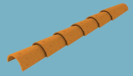

    Cómo puedo hacer para incluir en un dibujo las tejas de una unifamiliar, pero sin que se me vaya el archivo a tomar viento.

    Pues si no vas a animar te recomiendo que las modeles y crees copias de una de las hileras. El resultado es infinitamente mejor que si texturizas, además una unifamiliar no tiene demasiadas, no creo que el archivo te crezca demasiado. Además, si la vista es a la altura de una persona, solo se ven las de las orillas, con lo que te ahorras las demás. El modelado es sencillo, una forma 2d del frontal, con una extrusión en la escala del final sea menor que la del principio. Te paso una muestra de cómo las puede hacer saludos.

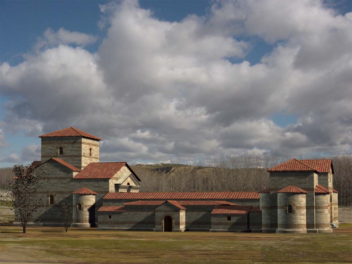

    Nuestro amigo Lorthas te da la opción más adecuada en caso de primeros planos, pero si la casa o edificio es muy grande espero que tengas buena maquinaria para mover tanta teja, te aconsejo que estudies muy bien la distancia al tejado en cuestión. Si estas más alejado lo mejor es usar bien un mapa 3d, bien una fotografía digitalizada de un tejado de verdad pasado a (*.jpg) (por ejemplo) y trabajar los mapas de relieve.
