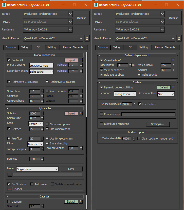

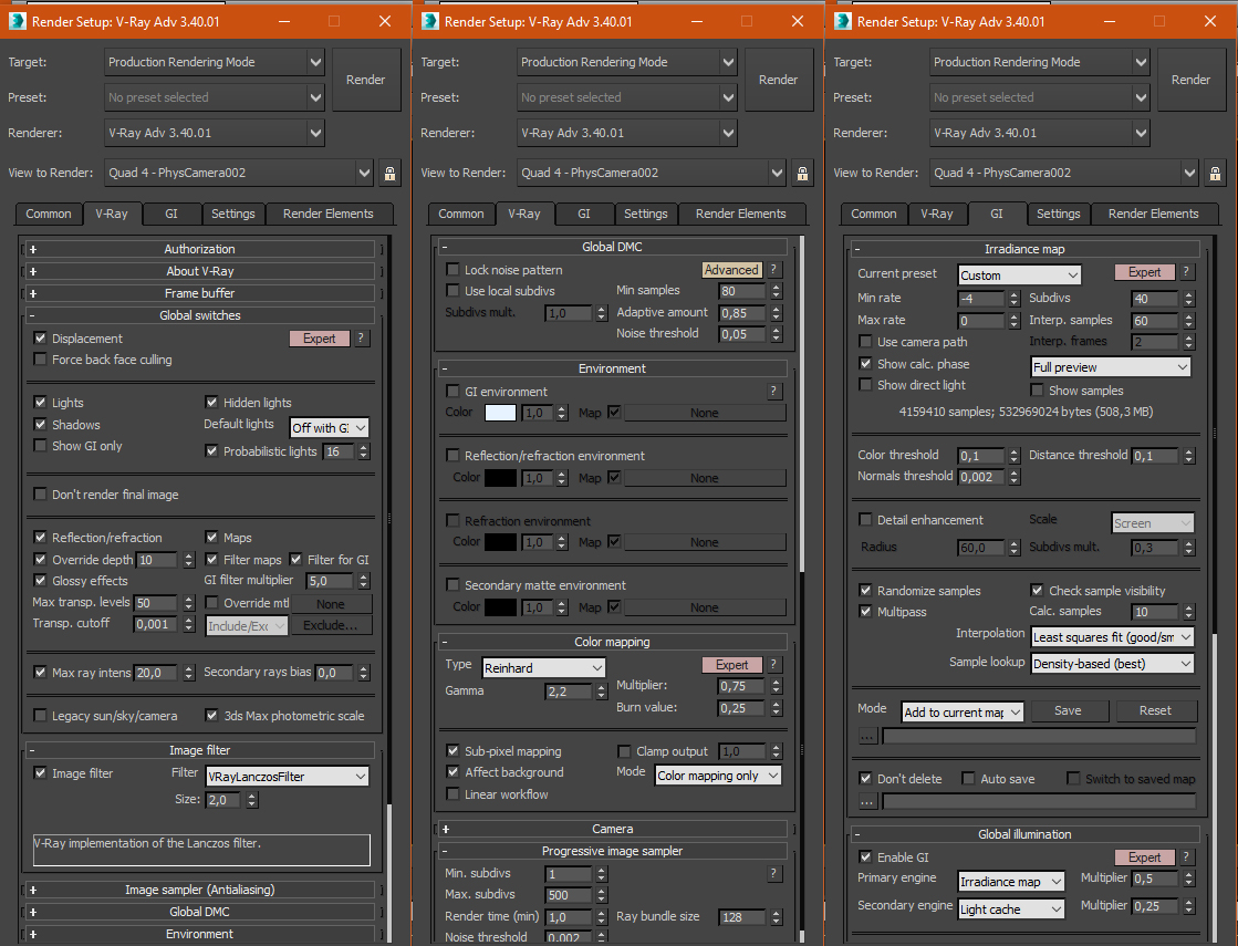

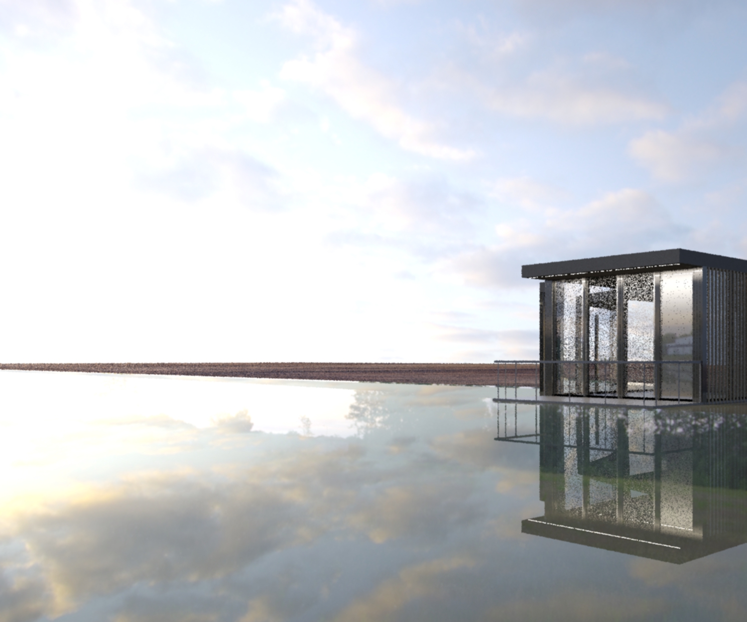

    Hola a todos, alguien sabe porque en este render me salen manchas negras/grises en las paredes y tejado? La textura es un simple gris de Vray. He intentado casi todo, pero no consigo tener un render limpio. Gracias por vuestra ayuda por adelantado.
    respuesta de IkerClon : ¿podrías poner una imagen con los parámetros de la escena? A bote pronto, reduce los valores de Clr thresh y nm thresh, y aumenta el valor de las hsph subdivisiones. Imagino que estarás usando mapa de irradiancia, así que, activa también la casilla chek sample visibility en su apartado.
    respuesta de c-u : hola IkerClon, gracias por tu ayuda, aquí pongo el resultado del nuevo render. Como podéis ver aún se ven las manchas negras. También pongo los parámetros del Vray.
    Porque se ven esas manchas negras? Alguien ha tenido el mismo problema? Saludos.

    respuesta de Rufus : has probado a subir el 3ds Max rate del irradiance a 0?
    respuesta de markonens : ¿cómo has modelado las lamas?
    respuesta de c-u : las lamas son rectángulos con extrude ¿eso puede ser un problema?
    respuesta de César Sáez : prueba con un max rate en el irradiance más cercano a 0, quizás un -1. Los renders deben haber demorado una barbaridad con los setting que tienes, Clr Tresh 0,1, Norm Tresh 0,1. Suerte.
    respuesta de markonens : pero los rectángulos son todos iguales? Me refiero a si has movido vértices para dar una cierta irregularidad. Porque si es así, esto puede generar errores al cálculo de la GI, no soy para nada un experto de Vray, pero algo parecido me pasaba con Brazil y mallas editables las cuales había movido vértices.
    respuesta de c-u : hola markonens, no he tocado los rectángulos ni vértices, simplemente son rectángulos con extrusión. Esto me está costando mi última neurona. También he intentado con el 3ds Max rate irradiance a 0, pero sigue igual.
    respuesta de Rufus : el material de las lamas es Vray? Edito: con qué tipo de sombras estás trabajando? Saludos.
    respuesta de Marypeych : hola c-u, yo he tenido exactamente el mismo problema, he probado con fotones, con irradiance y nada, he variado parámetros mil veces. Tampoco he editado la malla de las lamas. Las sombras son Vray Shadow. Bueno, si descubro algo nuevo, te comento. Aquí está el enlace a mi mensaje.
    respuesta de c-u : hola Marypeych, ya veo que te pasa también. Yo también sigo intentando con otras luces y realizando pruebas de los mensajes de los compañeros de este foro. Si soy capaz de resolver algo te informo inmediatamente.

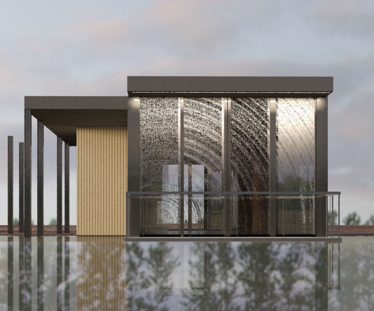

    Saludos a todos. Quería preguntar una duda: por que me salen esas manchas que se ven en el render cuando renderizo una imagen en la que el plano de recorte de la cámara secciona parcialmente parte del modelo?
    Necesito realizar una sección fugada, pero quiero que el interior tenga la iluminación real del espacio (por lo que no quiero cortar realmente la geometría).
    Adjunto dos imágenes de prueba en la que se ve el efecto de la geometría cortada y sin cortar por el recorte de cámara, utilizo Vray 1.45.70 y 3ds Max 6.
    Primarios con irradiance y secundarios con light map (también lo he probado con fotones y sale igual). Muchas gracias.

    respuesta de IkerClon: puede parecer una pregunta tonta, pero si quieres renderizar una sección, ¿por qué tienes la habitación abierta?
    He hecho un par de pruebas con habitaciones cerradas con una sola ventana, colocando una cámara dentro de la habitación y jugando con los parámetros de los fotones/irradiancia hasta conseguir algo decente. Luego, cambias a una cámara exterior, y ya configuras el plano de corte de la cámara. Habiendo guardado ambos mapas, no vas a tener ningún problema. Si aun así tienes problemas, sube la escena e intento hacer alguna prueba a ver qué puedo solucionar.
    respuesta de ismaeldmt: a ver IkerClon, aquí te envío una nueva escena en la que me sigue pasando lo mismo. Esta está en Vray 1.45.70. En esta he usado para los secundarios Lightmap e irradiance para los primarios, pero me sigue pasando lo mismo.
    Con respecto a lo que me dices de que está abierta, es porque para las pruebas suelo usar modelos más sencillos, o sea, que ninguno de estos modelos es uno de los que quiero sacar el render definitivo, pero sirven para ver el problema, ya que el resultado es el mismo.
    En esta última, renderizo con la vista de cámara que quiero sacar con el plano de corte desactivado, guardo los mapas de primario y secundario y ahí tienes el resultado, y calculando nuevos mapas de iluminación con el recorte, también tienes ahí el resultado, ninguno de los dos satisfactorios.
    Hasta el momento, lo que mejor me ha salido es poniendo Lightmap en los secundarios y Quasi Monte Carlo en los primarios, pero claro tarda mucho y sale el granulado ese típico. De eso deduzco que el problema es al aplicar el irradiance para calcular este tipo de cosas, voy a adjuntarte las tres imágenes y el archivo de max, a ver si me puede echar una mano.

    Finalmente he conseguido disimularlo un poco, aumentando las muestras del irradiance, consigues que los círculos esos se hagan muy pequeños y próximos a la línea de contacto del recorte de cámara. Ahora no puedo, si algún día tengo tiempo mando la prueba.
    respuesta de Necros: una opción es usar el plugin de Cebas Scalpel que viene al pelo para este tipo de representaciones. He experimentado ciertos problemas con las cámaras y el Vray, ejemplo: con la corrección de fugas z que para la arquigrafía viene de pelos también, espero que esto aporte luz a tu render.
    respuesta de ismaeldmt: vaya tela. Yo calentándome la cabeza con las secciones fugadas y ahora resulta que lo han arreglado en las últimas versiones del Vray. Ya no me salen las manchas esas tan folclóricas.
    Como ya terminé de exámenes y lo prometido es deuda, aquí va alguna de las imágenes que saqué, no están bien de cálculo, está hecha con irradiance bastante cutre en los primarios y Quasi Monte Carlo en los secundarios. Vaya, render bajo mínimos para conseguir entregar a tiempo (por esto sale ese resultado de iluminación tan sucio, de todas formas, es más que suficiente para lo que yo quería mostrar). Saludos.

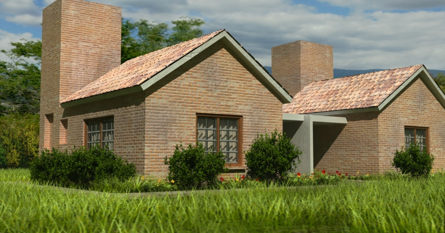

    Sabe alguien porque salen y pico de manchas blancas por toda la imagen, cuando mergeo un modelo 3d (coches en 3d). Sólo pasa cuando mergeo los coches ya dichos.
    He probado a hacer mergelos objetos en una nueva escena, y nada, si oculto los coches, las manchas desaparecen.
    Por favor, que alguien me conteste lo antes posible, tengo que entregar este trabajo.

    Esas manchas que ves, son los fotones rebotados. Tienes que variar la cantidad de fotones y un parámetro que no recuerdo cómo se llama que varía el valor de fusión entre dichos fotones, es decir aumentar la calidad de la iluminación y claro, el tiempo de render.
    respuesta de señor Floppy: no estoy utilizando fotones, es con ir. ¿tiene esto algo que ver con apply cropping? Es decir, aplicar un recorte a todos los bitmaps que hay en la escena.
    respuesta de IkerClon: uno de mis alumnos tuvo un problema parecido, pero con fotones y en un interior. En su caso, eran manchas de colores. Varios usuarios hicieron sugerencias acerca de que podría ser. Se soluciona cuando mapea como dios manda, toda la escena. En cualquier caso, si los coches son los que te dan problema, renderizarlos en otra capa, y luego monta en Adobe Photoshop. Es lo más rápido.
    respuesta de Essmigol: has visto que el coche tenga mapeado en todas sus piezas y materiales Vray aplicados con el crop claro?
    respuesta de Mars Attack: parece como si a una pandilla de maleantes callejeros le hubiera dado por putearte la escena haciendo reflejos con sus relojes.
    respuesta de señor Floppy: ¿a qué te refieres con lo de crop claro? Me he bajado un script que le aplica el cropping a todos los mat, de la escena.
    Pero nada.
    A tomar por culo las manchas.
    El puñetero coche tenía que tener todos los objetos texturizados, aunque no tenga textura que tilear. Por lo visto Vray, lo necesita de vez en cuando. Gracias a todos por vuestra ayuda.

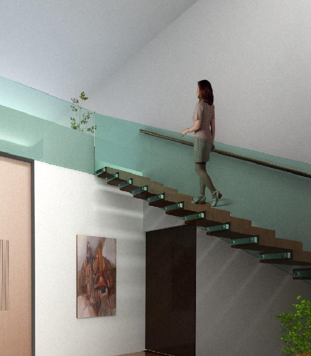

    Hola a todos, tengo un problema muy chungo en mí escena, aparecen estas manchas ¿cómo lo podría solucionar, se os ocurre algo? Muchas gracias.
Nombre: render_252.jpg
Visitas: 6705
Tamaño: 133.3 KB
    respuesta de m@risa: que raro, publica los settings y tipo de materiales de la escena, para ver que puede ser.
    respuesta de -YeraY-: hola cano, creo que el problema es el material, pero realmente lo que te quería decir es que no repitas el mensaje, quita el otro que fijo se te fue el dedo, un abrazo.
    respuesta de Jormo: vaya, pues a mí me enseñan eso y me parece que haya utilizado fotones y esa sea la solución del cálculo. No se te habrá ido la castaña y hayas puesto fotones por error?
    respuesta de cano: gracias Marisa YeraY y Jormo, tenéis razón, al parecer el problema está en algún material, porque e puesto un material blanco a toda la imagen y mirar que ha pasado, se ha ido el ruido, ahora iré poniendo uno a uno y haciendo pruebas, a ver si descubro el material problemático y descubro el motivo de por que hace eso, cuando sepa algo os lo publico aquí un saludo y gracias.

    3dsmax Manchas por el desplazamiento de Vray
    Hola, sabe alguien por que se producen estas machas de colores, en el árbol y en el porche del edificio? Envío lo que sale en la pantalla de texto y el render final con sus correspondientes malditas manchas. Gracias a todos.
Nombre: mierda.jpg
Visitas: 833
Tamaño: 168.4 KB
ID: 16364 Clic en la imagen para ver su versión completa.
Nombre: texto.JPG
Visitas: 785
Tamaño: 224.2 KB
    respuesta de aras: a mí me pasaba cuando un objeto que tenía mapeado le le separo un trozo de la malla es decir en editable Mesh, en selection marco, por ejemplo, elements y del objeto que tengo seleccionado le marco una zona y lo (detach) o separo como objeto nuevo, si cuando voy a hacer otra cosa no lo deselecciono y me vuelvo a meter en UVW map en vez de editable Mesh, cuando esto no lo hago a partir de ese momento me empiezan a salir las manchas de colores, ten cuidado con las mallas editables, espero que esto te sirva de algo.
    respuesta de IkerClon: ¿has probado a quitar los vidrios de las ventanas, por si ése fuera el error?
    respuesta de merovingio: a mí me paso porque algo no estaba mapeado y me daba error de Vray, material overbright, pero no sé si es el caso ya que no creo que estés usando Vray.
    respuesta de ebysos: saludos, he quitado he puesto, la solución fue volver dibujar las aceras y calzadas por tenía un material multi/subobjeto, y ya que lo he modelado otra vez opté por separa los cuerpos por separado y evitar en estas zonas utilizar multi/subobjeto, con todo esto solucioné el problema y me están saliendo cosas como estas, que os parecen quiero críticas.

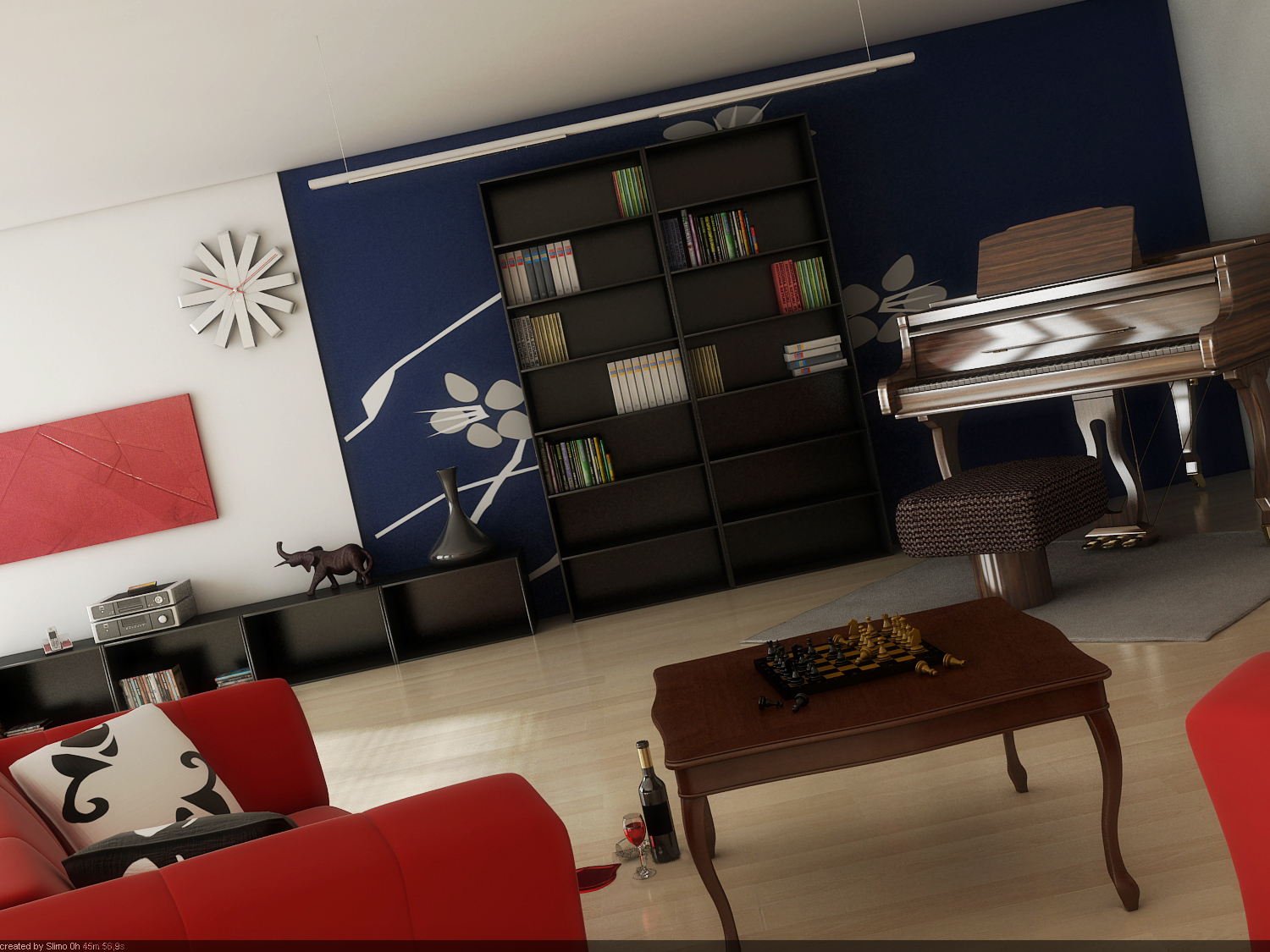

    Vray manchas en interiores
    Abusando de su amabilidad y aprovechando el talento que hay reunido en estos foros, quería pedirles ayuda sobre un problema que tengo en mis perspectivas interiores.
    Soy nuevo usuario de Vray y, aunque he avanzado estoy atorado en un asunto el cual es que se me oscurecen zonas principalmente en donde deberían estar, por ejemplo, entradas de luz directa (sol) y en entradas de luz tipo Vray a tal grado que a veces en lugar de ser una entrada de luz se vuelve una mancha negra o gris si me va bien. A veces solucionó esto bajándole al dark multiplier, pero pues se me oscurece la escena, pero principalmente quiero saber a qué se debe esto.
    La imagen fue un ejemplo, aunque pude resolverlo (bueno más o menos) en la entrada de luz de la parte superior me pasaba esto y he visto ejemplos en el que el dark multiplier lo suben hasta 12 o más, yo en cambio si paso de 1.2 me comienza a pasar esto.
    En verdad agradecería su ayuda ya que esto me ha desanimado un poco en todo lo que había avanzado. Gracias por su tiempo.

    respuesta de Jormo: eso parece problema de acné, es coña.
    Tienes activada la opción de mostrar samples en la GI y por eso te sale lo negro, además te recomiendo que pongas una luz sino, tampoco te va a salir muy, allá.

    Donde la cago? A ver si se anima alguien y me echa una mano que me he currado el mensaje muchas gracias anticipadas.
    respuesta de yoyes: he de suponer que al utilizar Light Caché, tu escena está en centímetros, ¿verdad?
    respuesta de ziddemizard: hola, en pregunta y un poco desproporcionada. 1 metro va siendo como 1.5.
    respuesta de ziddemizard: update:
    Creo que esto tiene mejor pinta. Me dijo un pajarito que le subiera a las luces las Diffuse subdivisiones, termine poniendo 3500 a el sol y 2500 a las Vray Light de las ventanas. Ajuste los setting porque me salía unos puntos blancos debajo de la ventana, pegados al rodapié (bright spots), ahora mi intención es ir bajando los tiempos de render.
    Primer render a pelo: 1 hora 15, después de guardar el Imap y la LC tardó 9:32, muchos minutos, a ver si puedo bajarlo. Algún consejo?

    Hola. Soy nuevo en Vray y estoy intentando hacer una render de un proyecto de arquitectura con un entorno que son edificios. Estos edificios querría hacer-los de cristal. Hago un cristal con material vraymtl con los siguientes parámetros (escribo solos parámetros que he tocado):
    Diffuse color negro.
    Reflect blanco Fresnel activado.
    Refract blanco IOR 1.52.
    Affect shadows activado.
    Estos parámetros los he encontrado en un tutorial de materiales de la página Alzhemcom.
    En algunas caras de la caja a la cual aplico el material cristal aparecen unas pequeñas manchas. No se porqué.
    Adjunto imagen con las manchas recuadradas. La escena está hecha con una caja a la que aplico el cristal, otra caja como suelo e iluminación global.
    Si alguien sabe cómo solucionar el problema, me será de gran ayuda.
Nombre: pr copia.jpg
Visitas: 379
Tamaño: 98.6 KB
    respuesta de Renderiche: yo también recuerdo la vez que me pasó eso, y sin querer, moví la geometría de cristal (haciendo que ninguna cara fuera coplanaria con la base), es decir, moviéndolo hacía arriba o hacia abajo un poco, y tachan, fuera manchas.
    respuesta de ebalmon: gracias por la respuesta, Joan. Lo he intentado y no me funciona. Adjunto un render que he tirado con las manchas que vuelven a aparecer. A ver si tu o alguien más tiene alguna solución.
Nombre: manchas-en-cristal-con-vray-1.jpg
Visitas: 208
Tamaño: 189.4 KB
    respuesta de nejharim: tiene toda la pinta de que tengas por algún lado un plano sin volumen o un plano coplanar como te comentaban más arriba, de todas formas, como tienes los valores de render?
    Prueba estos valores:
    El Irradiance Map en preset Low.
    Hsph subdivisiones 30.
    Interp samples 20.
    Rqmc sampler:
    Adaptative amount a 0.85.
    Noise threshold: 0.01.
    Min samples a 8.
    Si tienes una luz en la escena asegúrate que tenga sombras Vray, aunque no tiene pinta de ser eso.

    Hola a todos. Soy nuevo en Vray y estoy intentando hacer mi primer render de un interior. He leído diversos tutoriales que he encontrado en este mismo foro y en otros sitios y los he probado con escenas sencillas con pocos objetos modelados con 3ds Max 8, y las pruebas han salido bien, con los resultados descritos en los tutoriales que he seguido.
    Ahora estoy intentando hacer mi primer interior un poco más en serio y me he encontrado con unos efectos de luces que no comprendo.
    El interior que trato de hacer es de una nave industrial rehabilitada. He ocultado los cristales para hacer las pruebas de iluminación más rápidamente. En la escena hay una Vray a lo largo de todas las oberturas de uno de los lados y una direct como sol. He puesto el mismo material estándar gris claro a todos los objetos.
    Lo que pasa es que salen unas manchas de luz en sitios que teóricamente están en sombra. Los he marcado en el (*.jpg) de prueba que adjunto. Adjunto también el archivo max comprimido.
    He modelado todos los objetos en AutoCAD 2006 y los he importado, no sé si podría ser esta la causa de los problemas.
    También me gustaría saber cuál es el parámetro que controla el número de directrices que tiene una superficie curva cuando se importa des de AutoCAD, o si esto ya se tiene que decir en el AutoCAD. Muchas gracias por adelantado y decir que en este foro se pude aprender mucho.
Nombre: prueba 1.jpg
Visitas: 701
Tamaño: 185.8 KB
    Por favor tened un poco de paciencia con los novatos como yo. He estado leyendo el bueno tutorial de iluminación interior de Dideje y he mejorado la calidad del Irradiance Map en las pruebas, pues tenía min rate-3 y max rate en -3 también. He probado con los parámetros para hacer pruebas (-4 y -2) de Dideje y también con los parámetros prefijados de Vray y cuando hago las pruebas en medium las manchas desaparecen bastante. Podía ser esta la causa? Gracias otra vez. Dejo el archivo max para quien lo quiera ver https://foro3d.com/attachments/40686...on-Vray-p1.rar.
    edward_alderete: hola ebalmon, abriendo tu file en mí PC surge esto: Vray envía dos advertencias relacionadas con la Cam y las texturas de materiales.
    Revisando la cámara, tiene un modificador Camera correction que eliminé y dejaron de aparecer las advertencias.
    Ajusté la cámara para que se vea como antes.
    Las manchas precisamente corresponden a la luz Vray y no son erróneas (por la posición de la luz).
    Eliminé tu luz Vray y dejé sólo la direct, pues creo que te interesa esa iluminación.
    Estuve probado otras opciones con luz Vray, pero con los tiempos de render en mí PC lo dejo ahí.
    Esta es la imagen con luz direct y environment Vray.
Nombre: efectos-raros-vray-1.jpg
Visitas: 195
Tamaño: 26.1 KB
    Obs 1: en tu imagen inicial la iluminación de las entradas del almacén es irreal, la luz del sol no puede generar diversos ángulos en tan poca distancia. Los rayos son paralelos.
    Obs 2: existen otras opciones de iluminación, pero no las conozco en detalle y no estoy seguro que estén disponibles para la versión con la que cuentas (1.09).
    rushdie: hola estuve viendo tu archivo y me puse a probar diferentes configuraciones, lo de tus problemas de artefactos son debido a la baja calidad de los settings del render, luego como ya te lo han indicado el sol está muy forzado aquí te dejo 3 pruebas todas en Light Caché con diferentes parámetros en el la luz GI el dark y el bright.
Nombre: efectos-raros-vray-2.jpg
Visitas: 257
Tamaño: 177.0 KB
ID: 214551 Clic en la imagen para ver su versión completa.
Nombre: efectos-raros-vray-3.jpg
Visitas: 196
Tamaño: 187.3 KB
ID: 214552 Clic en la imagen para ver su versión completa.
Nombre: efectos-raros-vray-4.jpg
Visitas: 246
Tamaño: 167.2 KB
    ebalmon: muchas gracias edward_alderete y rushdie.
    Efectivamente, como dice rushdie la cantidad de artefactos que me salen son causados por la baja calidad de las pruebas que hice, y he estado jugando con la GI i el dark y me parece que mejora bastante. Cuando tenga el resultado final con materiales lo publico a ver qué os parece.
    Y gracias otra vez por tener paciencia con los principiantes.
    • Tipo de archivo: rar p1.rar (753.3 KB, 106 visitas)

    Adjunto vista con problemas y desde ya gracias totales.
    Agradeceré además todas críticas constructivas.
    Hace un par de meses que estoy jugando con Vray y los resultados son buenos, pero hay mucho que conocer y estoy en eso.
    Paz.
    Alejandro.
Nombre: living_comedor pregunta foro.jpg
Visitas: 492
Tamaño: 149.0 KB

    Esas manchas con vraysun
    Ando loco, porque estoy probando estos días con Vray Sun y donde el sol da a saco suelen salir manchas en el techo, no sé si por la reflexión del suelo (que no es muy alta, 32). La cosa es que geometría no puede ser porque lo he comprobado y esta perfecta.
    Trabajo con el 3ds Max 9 y Vray 1.5.
    He puesto en GI: IM a 1 y lcache a 0,9.
    En los parámetros de IM están en high (no en este render que lo he sacado a medium, pero el resultado es el mismo o peor cuando lo pongo en high). Las subdivisiones en 70 y 40.
    En el Color Mapping: Hsv a 2,4 - 1 - 1.
    Si alguien fuera tan amble de echarme una manita. Gracias a todos y saludos.
Nombre: pruebas de luz.jpg
Visitas: 600
Tamaño: 135.2 KB
    respuesta de 3dvini: comprueba los cristales, que tengas activado el affect shadows.
    respuesta de alextula2: esta activado, se te ocurre algo más?
    respuesta de catslord: posibles causas.
    Check sample visibility desactivado.
    Luces Vray muy cerca alas ventanas.
    Luz rebotando en el piso exterior.
    Que el ir o el LC se estén cargando de un archivo.
    Vraysun muy fuerte.
    Problema con Vray (solución resetearlo: pasar a Scanline y luego otra vez a Vray).
    respuesta de Rappaniu: fíjate si no tienes un objeto, o plane o similar muy levemente encimado, a mí me paso algo muy similar y en lugar de ponerse negro, ¿cómo era muy leve se veía blanco.
    respuesta de alextula2: gracias por tu respuesta. Realmente creo que tengo localizado el problema, y se basa en que el Vray Sun en vez de tenerlo justo en la vertical, lo incliné un poco para que entrara más la luz dentro de ese comedor, y el suelo al tener bastante reflexión devuelve la luz hacia arriba.
    Creo que es esto porque en otras escenas que el sol esta a las 2 en punto, eso no ocurre.
    Mi duda está en si hay algún parámetro para (al igual que ocurre a una luz estándar que hace de sol) poder programar la hora, la zona, de ese sol? Saludos y gracias. Espero vuestra ayuda.

    respuesta de Outsider: si pones el Light Caché a 1000 sin variar nada más no va a hacer magia. Hay que toquetear los valores del Light Caché sabiendo que hace cada uno.
  51. #51
    205
    Rebote de color con Vray
    Hola, tal vez alguien sepa, como solucionar este problema. Estoy haciendo un interior y con la configuración que tengo, me sale un rebote del color del piso sobre las paredes tiñéndose de marrón, cuando deberían ser blancas.
    De dónde puedo regular esta saturación? Para más información, adjunto el archivo y una imagen para que vean de que les hablo. Gracias desde ya. Saludos.
Nombre: ambiente.jpg
Visitas: 6316
Tamaño: 87.2 KB
    respuesta de Wanyaes: probablemente el rebote de color proviene del suelo, baja la saturación de la textura. Hazlo con Adobe Photoshop y prueba a ver.
    respuesta de dfx3: no, no era la textura. Me di cuenta que cambiando el Color Mapping se modifica, pero no logro entender el funcionamiento. Seguiré investigando. Gracias.
    respuesta de Outsider: es claramente el suelo. Dices que no es el suelo, pero si lo quitas se ve blanco blanco.
    Tienes dos opciones:
    1. Comienzas a usar gamma 2.2, minimiza el color bleding, puede que se vea algo marrón, cosa normal por un lado.

    empecemos por el punto 1: las manchas que me salen, como de destello de luz en el filo del ventanal. Pensé que sería porque la ventana no estuviese bien encajada en su hueco, pero no, no es así. Igualmente esas manchas también me las hace en el techo.
    punto 2: justo detrás del armario se me tiñe todo de un color marroncito.
    punto 3 la iluminación en sí, el cómo te lo tiñe todo de ese verde, no sale una luz limpia y blanquecina como la que busco. Además, de que se me oscurece mucho, y claro, tampoco se me aprecia el color de cada textura en sí.
    Os comento como tengo puesta más o menos la iluminación. Tengo puestas dos luces, una Vray light en el ventanal. Con los parámetros como de normal:
Nombre: vraylight.jpg
Visitas: 1364
Tamaño: 18.3 KB
    Desde la ventana le hago entrar una Target Direct. Estos son sus parámetros:
Nombre: target-direct.jpg
Visitas: 1192
Tamaño: 29.0 KB
    En el cuadro de diálogo del render con Vray en el Indirect Ilumination le tengo puesto en primer lugar Irradiance Map con sus parámetros en Low para hacer las pruebas.
    En segundo lugar le tengo puesto Light Caché donde le tengo puesto en calculation parameters : 2500 subdivisiones y 15 en sample size.
    El Vray environment encendido con un color un poco más suave que el blanco.
    En Color Mapping le tengo puesto como type exponential con e dark multiplier a 3 y el bright multiplier a 1.
    Y eso es todo, espero que podáis echarme una mano, porque ya no sé cómo terminarlo.
    respuesta de José: no te sulfures mujer, todo tiene solución.
    Empecemos por el punto 1: las manchas que me salen, como de destello de luz en el filo del ventanal. Pensé que sería porque la ventana no estuviese bien encajada en su hueco, pero no, no es así. Igualmente esas manchas también me las hace en el techo.
    Saca la Vray fuera de la ventana, a ver qué pasa, si no se soluciona así, a lo mejor con lo que te digo abajo se soluciona.
    Punto 2: justo detrás del armario se me tiñe todo de un color marroncito.
    Busca información en Google sobre Vray override material, de momento te traigo esto, si quieres más, el señor Google tiene muchos. El punto 3 en principio es lo mismo que el segundo, cuando soluciones el segundo ya sabrás que hacer.
    A lo mejor no es lo más sensato, pero yo soy un incondicional de brute force, más que nada porque da menos problemas de este tipo, eso sí, el tiempo de render puede subir. Ya me contaras que tal te ha ido, espero ver tu habitación en trabajos terminados. Saludos.
    respuesta de Román Molina: saludos hysteria. En primer lugar, no te desesperes, el aprendizaje en este mundo es, en algunos casos, bastante frustrante, y resultan ser tonterías las que nos están causando problemas, así que, vamos a revisar.
    En primer lugar, los parámetros de render que estás utilizando son demasiado bajos incluso para pruebas. El Irradiance Map en Low no está mal, pero el Light Caché es un desastre, las subdivisiones altas se usan para muestras finales, mientras que el tamaño de las muestras mientras más pequeño sea más exacto será el cálculo, así que, tienes muchas subdivisiones y muy pocas muestras, resultado: manchas de iluminación por todas partes.
    Si quieres realizar pruebas de render te recomiendo que dejes el valor de las muestras en 0,02 (por defecto este es el valor del programa) y varíes el número de subdivisiones a ver cómo avanza, entre 250-500 para pruebas y hasta 2500 para producción, aunque en particular casi nunca uso más de 1500 en mis trabajos.
    No lo has mencionado, pero por si acaso verifica que la opción default lights en el apartado global switches de Vray este desactivada, de lo contrario vas a tener las luces por defecto del 3ds Max en la escena y te van a afectar el render final.
    Como te comentaron anteriormente, verifica que la Vray light este por fuera de la ventana y no por dentro, si al ponerla por fuera entra muy poca o ninguna luz, entonces tienes problemas con el material del vidrio, en la parte de refract debe estar activada la casilla afet shadows y si luego quieres poner una imagen de fondo en un editor de imágenes también debes activar affect alpha.
    El material del piso de que es? Parece ser madera, pero su reflejo es demasiado limpio, no puedo definir bien que es.
    La luz que estas usando como sol tiene intensidad de 1, y color blanco, te recomiendo subir el valor de la intensidad y darle un tono amarillento muy claro, para que se distinga, al usar exponential en el Color Mapping los valores de las luces suelen necesitar un poco más de intensidad para poder ganar contraste.
    El vraymaterialoverride puede solucionar el problema del color bleding que tienes con el tono verde de las paredes, pero solograras simular el resultado de manera irreal, puesto que una habitación con esos colores debe verse así si solo esta iluminada por la luz de día. Te recomiendo colocar luces encendidas dentro de la habitación (ies serían muy buenas en este caso) de manera de iluminar la oficina de manera realista y no tratando de corregir el color forzándolo a mostrar un tono más bajo, sin embargo, esto siempre va de la mano con las preferencias del cliente así que, eso es tu decisión. Saludos y espero te sirva esta información.
    respuesta de hysteria: en primer lugar darle las gracias a José por su respuesta y su ayuda. La luz Vray a tenía muy pegada a la ventana, pero a separarla me quedó algo mejor.
    Probé lo de VRayOverrideMtl y es justo lo que me comenta e chico de abajo, que se ve muy artificial. La madera me queda totalmente irreal, pero claro, ni se me tiñe de verde ni del color de la madera. Así que en parte queda algo irreal, pero, sin manchas. Todo un lío.
    Así que ahora, estoy haciendo pruebas con los consejos que me da román Molina (cosa que también agradezco).
    A lo que me dices de la desesperación, lo estoy, y mucho. Bromas aparte, ya cambié lo del Irradiance Map y el Light Caché por los parámetros que me has aconsejado. No tenía ni idea de que las manchas también fuera ocasionado por ello. No mencioné el default lights no lo comenté porque pensé que era obvio que lo tuviera desactivado, es de las cosas esenciales que sé para renderizar.
    También le he cambiado el valor a la Target Direct y le he puesto el color amarillento, pero no sé a qué te refieres con las luces IES de todos modos, iré probando con un poco de iluminación de interior. Pero para ello deberé de bajar los parámetros de a Vray light y de la tarjeta o simplemente pongo algunas sin ser específicamente en una lámpara, no sé si me entenderás.
    De todos modos, muchas gracias a las respuestas, seguiré haciendo pruebas y las iré poniendo aquí.
    respuesta de Rebeca : para evitar el sangrado de color, prueba a bajar un poco los rebotes secundarios de 1 a 0,9 o 0,85 por ejemplo, (truco by Infograph).
    respuesta de hysteria: ahora después de toquetear todo, se me apaga mucho la escena cuando hace nada, se me veía super bien. A saber, perdona por mi falta de conocimiento, pero donde puedo tocar lo de los rebotes secundarios? Gracias.
    respuesta de José: me cito a mí mismo.
    No soy un experto en Vray, pero esto es lo que a mí me funciona. Haz la prueba y me cuentas. Suerte.
    respuesta de hysteria: eso del brute force se supone que lo tengo que poner donde el Light Cache?
    respuesta de José: tienes que cambiar Light Caché por brute force, a partir de ahí el brute force se encargara de los cálculos de los rebotes secundarios.
    Está donde la iluminación global, hay dos g:i engine o algo así, pues en el segundo tú tendrás Light Cache, cámbialo.
    Lógicamente tendrás que aprender un poco cómo funciona, hay tutoriales de sobra por internet, mira en Endora allí hay mucha información.
    Te aclaro que antes brute force se llamaba cuasi Montecarlo, por si ves algún tutorial de esto, te sirve también. Saludos.
    respuesta de hysteria: claro es que, así no me sonaba por el Quasi Montecarlo. Haré una tirada a ver qué tal sale, lo pondré con Light Caché y con el casi a ver qué tal os parece. Saludos y gracias.

    Grandes manchas en render Vray
    Hola, tengo el siguiente problema: terminé el modelado de una casa en 3ds Max. Quiero hacer mi primer render. Entonces, cuando pongo las luces y muestro las sombras aparecen unas manchas que aparecen pixeladas, como si se tratara de un error del programa, sobre ciertas áreas de la casa.
Nombre: 86.jpg
Visitas: 849
Tamaño: 32.6 KB
    No sé que luz poner, que valor modificar. En este caso seleccione luces fotométricas y puse una Target Direct. Obviamente no es la única que deseo usar.
    ¿Alguien sabe a qué se debe estas manchas raras?
    respuesta de slash: lo primero que se me viene a la cabeza es o bien un problema de normales o geometría doble (caras repetidas o casi coincidentes). Comprueba esas dos cosas antes de seguir.
    respuesta de luismaria: gracias por tu respuesta, pero no funciona. Probé en la lista de modificadores y puse normal a las zonas problemáticas. Le activo Unify Normals y no cambió nada. Entonces puse todo en normal, pero tampoco.
    Respecto a geometría doble, ¿cómo verifico eso? Te explico: yo armé la casa, con sus paredes y todo. Por encima puse unos tablones, para el techo lo mismo. En esos casos copié y multipliqué usando tools > array y modificando los valores.
    Aquí agrego otra imagen del techo. La verdad que no entiendo por qué aparece esto:
Nombre: 78.jpg
Visitas: 446
Tamaño: 21.3 KB
    respuesta de slash: yo hace mucho que no uso 3ds Max, pero creo recordar que al menos en las versiones que yo usé hace años, a veces tenía un problema parecido al tuyo, que también se veía en los visores, pero en el render también. ¿estás usando una vista tipo user para renderizar? Si es así, intenta renderizar desde perspective a ver si pasa lo mismo, yo creo recordar que era algo así lo que me pasaba.
    respuesta de luismaria:.
    ¿Estás usando una vista tipo user para renderizar?
    De hecho, es mi primer render. Simplemente voy y le doy al botón del render. En el viewport no se ven estas fallas, sino en el render. Acabo de hacer unas cosas simples con boxes y comprobar cómo lucen las sombras cuando le agrego luces. Se ven sombras dentadas, cuando tendrían que ser suaves. Pero cuando escalos boxes las sombras lucen mejor. Sera que estoy trabajando a una escala pequeña?
    posdata: creo haberlo solucionado: al usar el Mental Ray desaparecieron esas irregularidades. Ahora sí pude avanzar con las luces.

    Sombras manchas reflejos con Vray
    Hola a todos, después de un tiempo sin publicar nada os presento un nuevo trabajo. Se trata de una reforma de un hotel. El caso es que saco varias vistas de una de las habitaciones y todo bien, pero en una, me salen cosas raras en un pared.
    A ver que decís vosotros que puede ser, y ya de paso comentad y criticar el render para ver qué puedo mejorar. Muchas gracias y un saludo a todos.
Nombre: cam02 copia.jpg
Visitas: 1737
Tamaño: 525.9 KB
    respuesta de Daniel: buenas eduvingis, estoy casi seguro que esas manchas son por falta de cálculo, también puede ser por falta de subdivisiones en la luz.
    Unos settings y algunos datos como que luces usaste ayudarían mucho.
    Respecto al render en si le falta mucho trabajo de texturas.
    Si subes eso que te digo seguro más gente se apunta a comentar.
    Abrazo.
    respuesta de eduvingis: ok, muchas gracias por contestar.
    Lo que me comentas de las texturas tienes razón, pero ahora eso no me preocupa demasiado.
    Los settings son los siguientes:
    -Vray Sun / Vray Sky: shadow subdivisiones -> 3 (me acabo de dar cuenta, será este el problema?)
    -Plano curvado con Vraylight MTL.
    Vray Physical Camera.
    Adaptive dmc - Mitchell Netravali: min subdivisiones -> 1, max subdivisiones -> 4.
    Primary bounces: Irradiance Map min rate -> -4, max rate -> -1, hsph subdivisiones -> 50, interp samples -> 20.
    Secondary bounces: Light Caché subdivisiones -> 1500.
    Dmc sampler: adaptive amount -> 0.7, noise threshold -> 0.005, minimal samples -> 12.
    Light settings: todas tienen Diffuse subdivisiones -> 300, Diffuse multiplier -> 1.
    He probado a subir las subdivisiones del reflect de los materiales, pero nada.
    Necesito vuestra ayuda.
    respuesta de eduvingis: estoy en ello, comprobando lo del Vray Sun.
    Se me ocurre que también podría ser del vidrio o del Vraylight MTL, tu que crees? El vidrio me extraña bastante, lo he usado otras veces y nunca tuve problemas.
    edito para no alargar mucho el mensaje:
    Vraysun subdivisiones a 15, mejoró algo en el pilar de esquina, pero en techo y pared del fondo, pues no mucho.
    Voy a retocar vidrio y a eliminar el Vraylight MTL, a ver.
Nombre: sombras-y-manchas-vray.jpg
Visitas: 2048
Tamaño: 675.6 KB
    respuesta de Daniel: la verdad terminaría de ver si es el tema del Vray Sun porque el Vray Light difícilmente esté iluminando el interior, y los vidrios nunca vi que dieran ese tipo de problemas.
    respuesta de eduvingis: pues no sé, ahora voy a probar con subdivisiones ¿50? Te dejo los settings de Vray Sun y Vray Sky. Un saludo.
Nombre: sombras-y-manchas-vray-settings-1.jpg
Visitas: 359
Tamaño: 86.1 KB
ID: 214175 Clic en la imagen para ver su versión completa.
Nombre: sombras-y-manchas-vray-settings-2.jpg
Visitas: 395
Tamaño: 73.9 KB
    edito: solucionado.
    Al final el problema era el Vraylight MTL, no sé porque, pero elimine el plano curvado ese (en realidad tampoco me aportaba mucho.) y todo bien ya. Gracias por tu ayuda Daniel. Un saludo.
Nombre: sombras-y-manchas-vray-solucionado.jpg
Visitas: 836
Tamaño: 132.8 KB
    respuesta de Daniel: me alegro que se solucionara, aunque realmente no te ayude mucho que digamos, el problema era donde a mí me parecía que no podía ser. Lo que sí te recomiendo es que mantengas los mismos valores para el Vray Sun y Vray Sky. Alguna vez tuve problemas de que se me teñían medio raro las superficies por jugar con valores distintos.
    Abrazo.

    Unhappy Interior con manchas de luz raras
    Por más vueltas que le doy no consigo solucionar el problema de las manchas que se ven en la imagen, bueno en cierto modo sí, la lámpara de pie grande, deja de dar esa luz a la pared si la separo de ella, pero no sé por qué se produce ese problema, agradecería que me echarais una mano. Utilizo 3ds Max 2012 y Vray 2.0 service pack 1.
    respuesta del octavo pasajero: o tiene un material auto iluminado (Vraylight MTL) o es un material standard de 3ds Max que en ocasiones produce el mismo efecto.
    respuesta de elisma: si, parece un problema de materiales, tienes que revisarlos, selecciona con la pipeta los objetos que te dan problemas.
    respuesta de Daniel: buenas, además de lo que te dijeron los compañeros podrías mirar que no hayan caras solapadas. Por otro lado, si estas usando multi sub materiales revisa los polygon id. Y finalmente te recomiendo subir capturas del seteo que usas, así es más fácil descartar algunas cosas. Suerte.
    respuesta de Kauce: supongo que estas usando Irradiance Map, has probado subirle al current presetú para que salga más limpio el cálculo de la luz.

    Paredes con manchas oscuras
    Hola, estoy teniendo problemas con este render, me salen en las paredes manchas oscuras (sobre todo en la esquina y los cuadros) y no sé porque. El material que tienen aplicado es el estándar que trae 3ds Max de color casi blanco. Estoy trabajando con Vray y he metido 3 luces Vray: dos planas y una dome. Además, también tiene el environment de Vray. Ya he estado buscando información por internet, pero nada de lo que encuentro me lo soluciona, así que, espero que me podáis ayudar. Dejo la imagen y una captura de los parámetros de render.
Nombre: capturadepantalla201108gc.png
Visitas: 558
Tamaño: 413.1 KB
ID: 158309 Clic en la imagen para ver su versión completa.
Nombre: capturadepantalla201108z.png
Visitas: 510
Tamaño: 410.4 KB
ID: 158310 Clic en la imagen para ver su versión completa.
Nombre: salon2k.jpg
Visitas: 696
Tamaño: 354.9 KB
    Espero haber puesto bien los links. Gracias de antemano.
    respuesta de infógrafo : prueba a desactivar el Ambient Occlusion. Ya se lo pondrás luego en mensajes. Saludos.
    respuesta de blancap : gracias, pero bueno, al final cambie luces y algunas cosas y casi se me quitaron las manchas, con un poco de retoque casi ni se ven. La verdad no sé cómo ponerle luego el Ambient Occlusion, si te apetece podrías contármelo un poco, a ver si me ayuda para otros casos. Gracias de todos modos. Un saludo.
    respuesta de infógrafo : lo de la oclusión se utiliza normalmente con lo que se conoce como render por capas. Te aconsejo que te bajes algún tutorial relacionado con el tema. Hay muchos. Pero básicamente es hacer render de Diffuse, especular, Occlusion, etc y combinarlos en Adobe Photoshop u otros programas de composición.
    respuesta del octavo pasajero : el problema de la escena es que tiene materiales de 3ds Max, debes eliminar todos los materiales que no sean de Vray, producen manchas. Verifica la escala, estás trabajando en milímetros y es posible que eso te genere algunos errores, lo normal sería que tuvieras la escena en centímetros, así los cálculos funcionan mejor porque las medidas son números de dos o tres cifras. También asegúrate que la escena esta a escala 1:1, no sea que del suelo al techo tengas 260 milímetros.
    respuesta de blancap : Infograph gracias, lo mirare, había escuchado antes algo así, pero nunca lo he hecho.
    El octavo pasajero, si es verdad que estoy trabajando en y el material de las paredes no es de max, pero no entiendo esto último de que del suelo al techo haya 260 milímetros, no he medido cuanto hay, pero en todo caso habría 2600 milímetros, es decir, 2,6 metros. La escena si está a escala 1:1, lo se porque los muebles los he hecho yo misma y tienen medidas reales. Bueno, a ver si puedes explicarme esto último. De todos modos, voy a probar a meter solo materiales Vray. Y muchas gracias.
    respuesta de spktro1 : eso de los materiales es cierto, lo cambias por un vraymtl blanco y ya. No pusiste el seteo del Light Cache, capaz lo tienes medio bajo y las subdivisiones del Irradiance Map la puedes subir un poco más y si tienes medio bajo las subdivisiones del material de la pared también lo puedes subir un poco, digo, si lo cambias a un vraymtl. No sé si afecta o no porque nunca probé, pero veo que tienes desactivado el filtro del antialias. Aunque no debería vaya puedes probar que pasa si lo activas.

    respuestas de Kalo: tienes el sample size del Light Caché a 0. Prueba a darle algún valor (0,02) a ver si se te soluciona, saludos.
    respuestas de gersith: sube la escena y lo miramos.
    respuestas de jutudu: hola a todos, perdón por los días de retraso, estuve dando vueltas por el globo, desconectado de la civilización y todo aparato que tenga teclas. Gracias a las respuestas pude mejorar un poco el resultado, suavizando esos puntos, subo la escena tal como pide gersith y deseando optimizarla y mejorarla más gracias a las respuestas.
    Subo también una imagen de los resultados logrados hasta ahora, es bruta, quiero decir que no la he retocado con Adobe Photoshop como suelo. Este proyecto es bastante emocionante puesto que nunca había afrontado diseño de producto y para mí llegar a este punto de realismo es gratificante puesto que suelo hacer renders conceptuales de arquitectura y retocados con Adobe Photoshop, menos realistas vamos.
    Espero respuestas y gracias.
Nombre: manchas-blancas-en-render-vray-5.jpg
Visitas: 419
Tamaño: 431.6 KB
    Ah y definitivamente creo que cambiar el sample size del Light Caché a 0,02 fue un paso adelante, gracias.
    respuestas del octavo pasajero: estas manchas surgen de tener activada en la GI, las GI Caustics refractive que calculan las cáusticas en las refracciones usando el Irradiance Map. Por defecto siempre están activadas, con desactivarlas ya se solucionan estas manchas.

ID: 227134   Clic en la imagen para ver su versión completa.
Nombre: 2.PNG
Visitas: 82
Tamaño: 54.9 KB
ID: 227135   Clic en la imagen para ver su versión completa.
Nombre: 3.PNG
Visitas: 101
Tamaño: 53.5 KB
Nombre: 4.PNG
Visitas: 123
Tamaño: 42.6 KB
ID: 227137   Clic en la imagen para ver su versión completa.
Nombre: 5.PNG
Visitas: 127
Tamaño: 42.8 KB
ID: 227138   Clic en la imagen para ver su versión completa.
Nombre: 6.PNG
Visitas: 104
Tamaño: 14.3 KB
  95. #95
    Jul 2011
    1,882
    Necesito imagen incendiada
    Cita Iniciado por carolina88 Ver mensaje
    ayer estuve todo el dia cambiando valores de todos lados, uso Vray 3.40 y 3d max2017 y no sé porque cuando renderizo me sale todo el edificio como si lo hubieran predido fuego, con manchas negras, me está desesperando, ayuda POR FAVOR, les adjunto la imagen de render y algunas configuraciones de preset y del Vraysun.
    Tienes muy bajo el rebote primario, es decir, Irradiance Map(IM). Cámbialo a Medium y fíjate que las subdiv estén más altas, por ejemplo, un buen valor es 60 y 20 en interpolación.
    Revisa además la escala de tu escena, es mejor trabajar en centímetros o m y no en unidades por defecto de Max. Saludos.
    Instagram @dj.vivanco

    . Muchas gracias ya mismo estoy tirando otro render a ver si se soluciona, cambie los valores del Irradiance Map a los valores que me recomendas y también cambie las unidades por defecto del 3dsmax en metros, mi escena ya está escalada en metros.
    Ni bien tenga los resultados subo la imagen.

    Aquí les paso el render con los cambios mejoro, pero siguen las manchas AUNQUE AHORA SON MAS PeQUEÑAS, tendría qué aumentar los valores?

    Hola, tengo un problema con unas manchas en el render final. Resulta que al renderizar me salen en la mayoría de los objetos unas formas como hexagonos (por así decirlo)
    Que valor es el que debería de cambiar? estoy utilizando VRay.

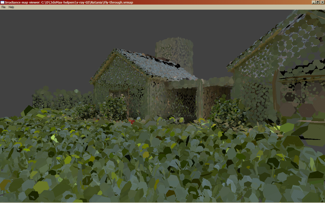

    Hola!
    Sinceramente jamás había visto esta clase de artificio! Es curioso, pero puede deberse a que Vray almacena el irradiance como un mapa de celdas y, de algún modo, se están manifestando en una imposibilidad absoluta de dithering o interpolación al momento del render final.
    Fíjate en esta escena, cómo es que Vray almacena la información de la iluminación:
Nombre: 000.jpg
Visitas: 123
Tamaño: 528.8 KB
ID: 233868 Clic en la imagen para ver su versión completa.
Nombre: irradiance05.jpg
Visitas: 136
Tamaño: 1.27 MB
    Como se puede apreciar, las unidades de información de iluminación global son elementos hexagonales que siguen la orientación de las normales ( perpendiculares a ellas)
    En tu escena, Vray (a causa de algún seteo) está impedido de hacer un feathering de estos elementos hexagonales (interpolation) te trabajan imprimiendo sus valores al 100% sin distorsión de sus límites o bordes.
    Tal como dice Quadro, yo lo primero que instintivamente atino a hacer en un caso así es resetear Vray.
    En mi caso lo hago yendo a asignar renderer y asigno Scanline, luego vuelvo a asignar vray.
    Luego le pongo en modo bucket (lo saco de progressive), pongo primary bounces como irradiancemap y los secondary bounces como brute force, y debería verse bien.
    Con valores altos de sampling.
Nombre: 227141d1538486858-manchas-en-render-3dsmax-con-vray-render3.png
Visitas: 142
Tamaño: 887.2 KB
    Este tipo de manchas se denomina overlapping splotchiness, y es seguro que le ha ocurrido porque al importar la geometría desde SketchUp u otro software, ésta ha venido duplicada. Es un error de importación muy frecuente durante el proceso de traducción de mallas.
    Eso es el problema en esa escena, caras superpuestas. Porque es difícil (digamos imposible) que en una superficie exterior, con luz directa del domelight, o del irradiance primario sin rebotes, produzca semejantes manchas negras.
    Cuando les pase esto, siempre revisen si acaso no tienen geometrías gemelas superpuestas.
