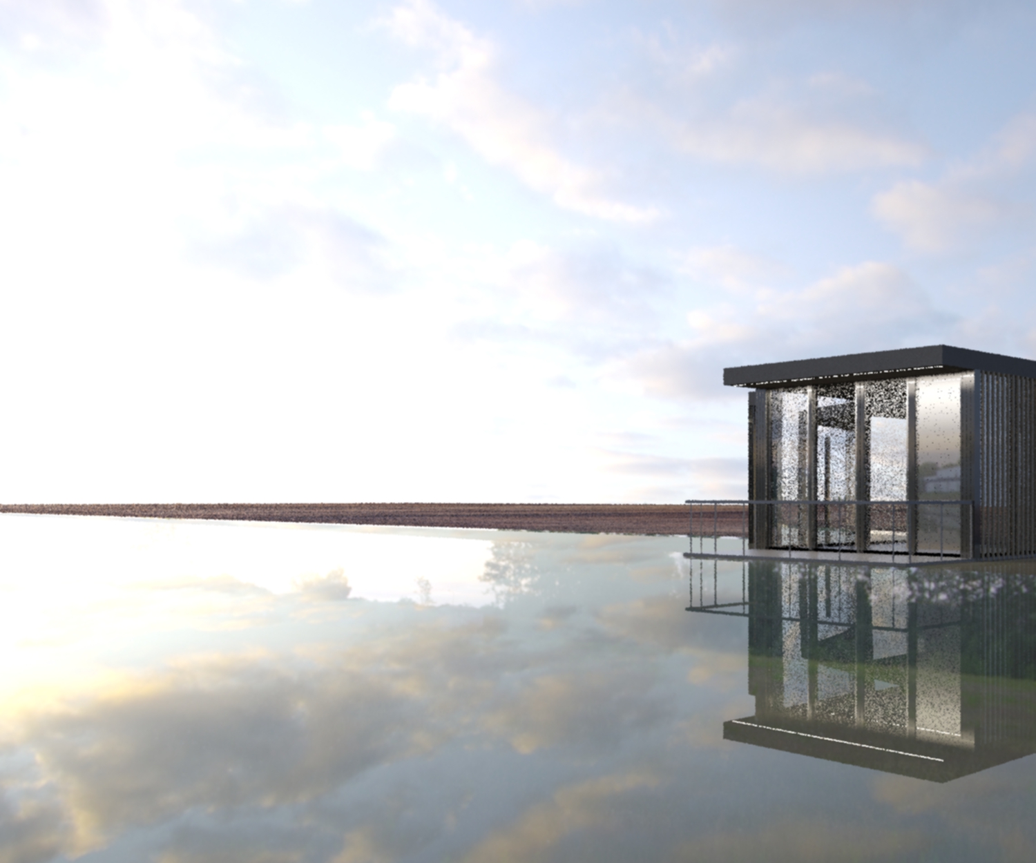

    Hola a todos, alguien sabe porque en este render me salen manchas negras/grises en las paredes y tejado? La textura es un simple gris de Vray. He intentado casi todo, pero no consigo tener un render limpio. Gracias por vuestra ayuda por adelantado.

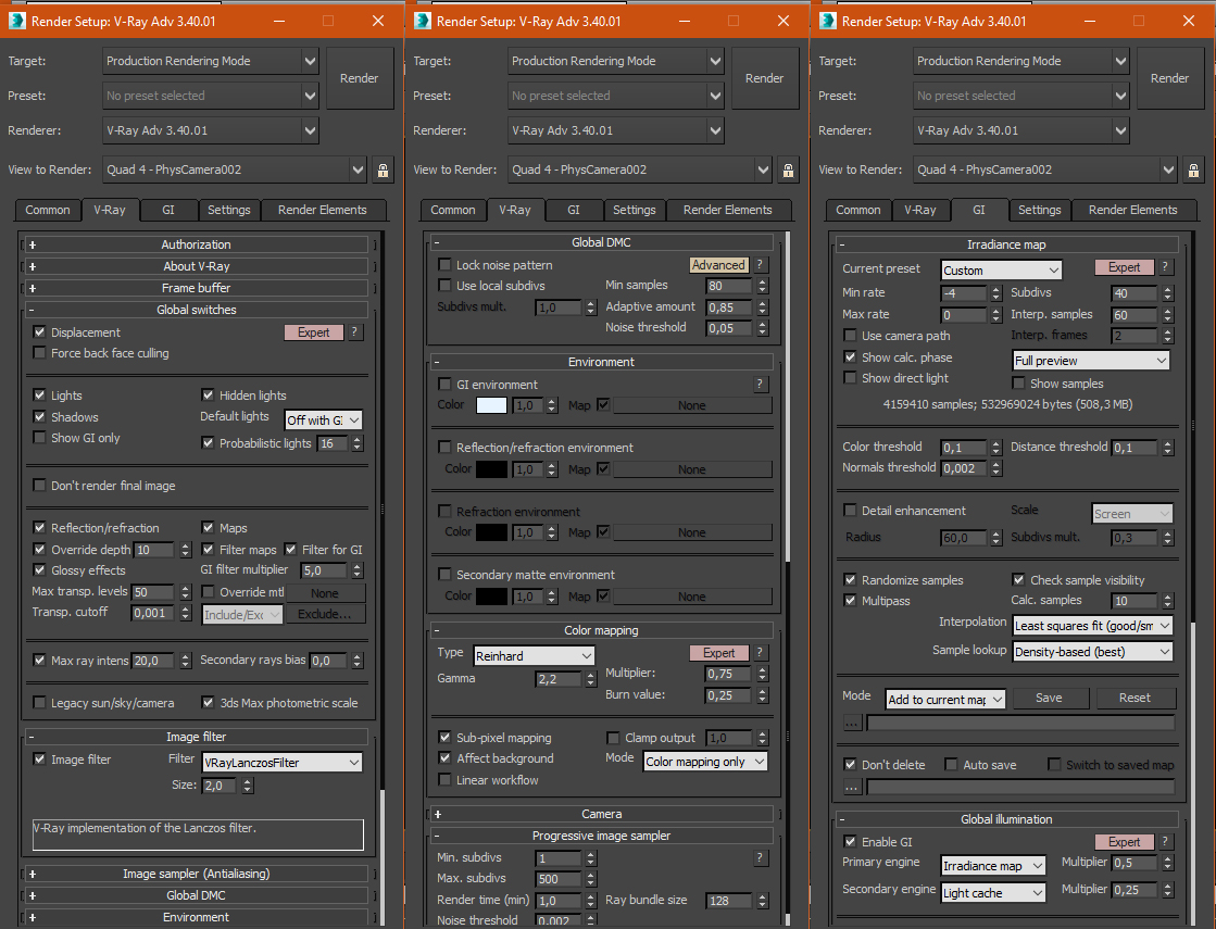

    respuesta de IkerClon : ¿podrías poner una imagen con los parámetros de la escena? A bote pronto, reduce los valores de Clr thresh y nm thresh, y aumenta el valor de las hsph subdivisiones. Imagino que estarás usando mapa de irradiancia, así que, activa también la casilla chek sample visibility en su apartado.
    respuesta de c-u : hola IkerClon, gracias por tu ayuda, aquí pongo el resultado del nuevo render. Como podéis ver aún se ven las manchas negras. También pongo los parámetros del Vray.
    Porque se ven esas manchas negras? Alguien ha tenido el mismo problema? Saludos.

    respuesta de Rufus : has probado a subir el 3ds Max rate del irradiance a 0?
    respuesta de markonens : ¿cómo has modelado las lamas?
    respuesta de c-u : las lamas son rectángulos con extrude ¿eso puede ser un problema?
    respuesta de César Sáez : prueba con un max rate en el irradiance más cercano a 0, quizás un -1. Los renders deben haber demorado una barbaridad con los setting que tienes, Clr Tresh 0,1, Norm Tresh 0,1. Suerte.
    respuesta de markonens : pero los rectángulos son todos iguales? Me refiero a si has movido vértices para dar una cierta irregularidad. Porque si es así, esto puede generar errores al cálculo de la GI, no soy para nada un experto de Vray, pero algo parecido me pasaba con Brazil y mallas editables las cuales había movido vértices.
    respuesta de c-u : hola markonens, no he tocado los rectángulos ni vértices, simplemente son rectángulos con extrusión. Esto me está costando mi última neurona. También he intentado con el 3ds Max rate irradiance a 0, pero sigue igual.
    respuesta de Rufus : el material de las lamas es Vray? Edito: con qué tipo de sombras estás trabajando? Saludos.
    respuesta de Marypeych : hola c-u, yo he tenido exactamente el mismo problema, he probado con fotones, con irradiance y nada, he variado parámetros mil veces. Tampoco he editado la malla de las lamas. Las sombras son Vray Shadow. Bueno, si descubro algo nuevo, te comento. Aquí está el enlace a mi mensaje.
    respuesta de c-u : hola Marypeych, ya veo que te pasa también. Yo también sigo intentando con otras luces y realizando pruebas de los mensajes de los compañeros de este foro. Si soy capaz de resolver algo te informo inmediatamente.

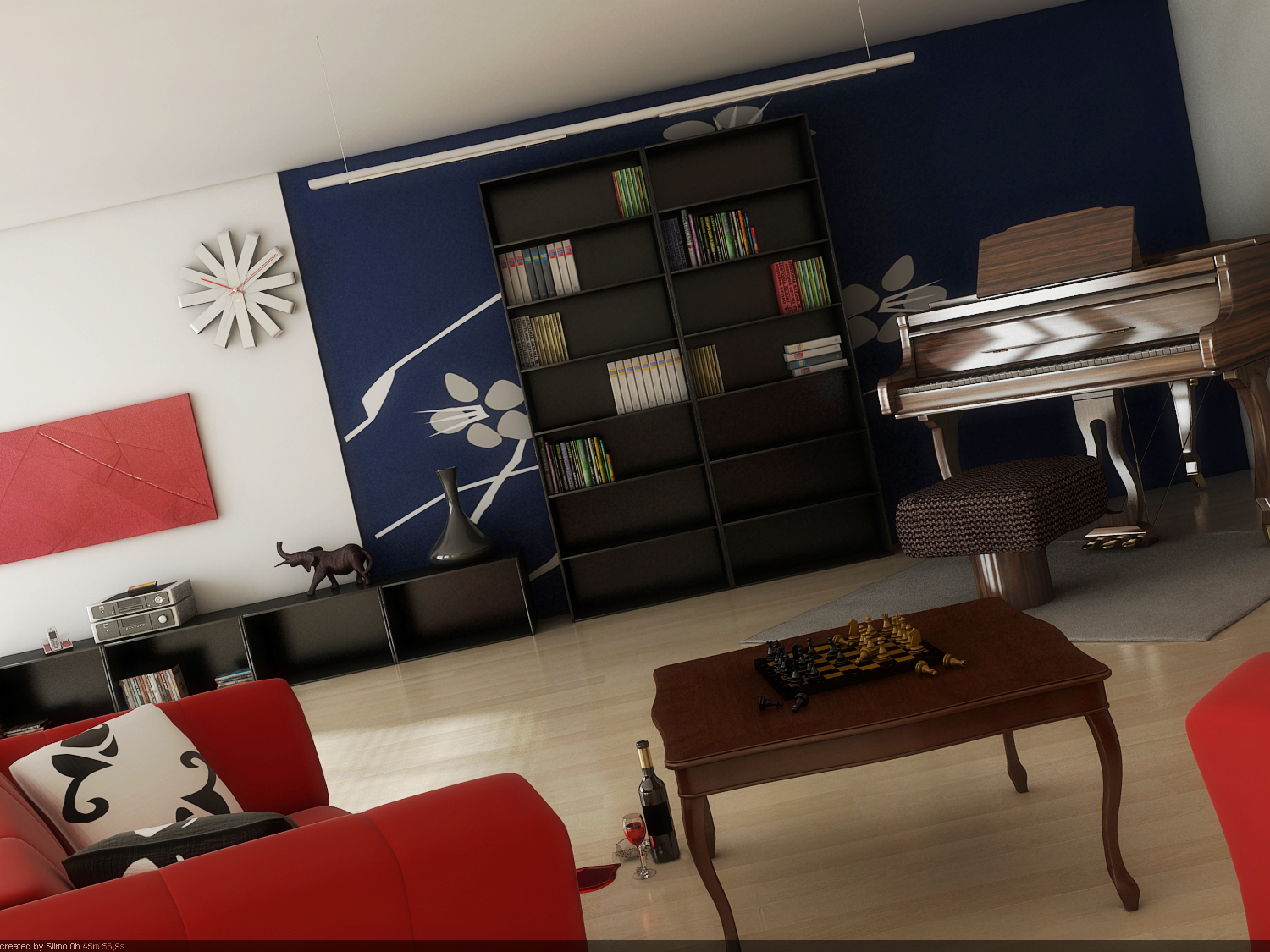

    Buenas, compañeros. Uno de mis alumnos está teniendo problemas con una de sus escenas, una cocina. Hemos revisado varias veces el trabajo y todo parece estar en orden: geometría, materiales, luces. Esto sólo ocurre al lanzar fotones. ¿a alguien le ha ocurrido lo mismo alguna vez y dio con alguna posible solución? Muchas gracias.

    respuesta de Cristina: me parece recordar que me paso algo similar y era un objeto que no estaba mapeado, verifica que todos los objetos con bitmap estén mapeados haber que pasa.
    respuesta de Dideje: te da algún warning la pantalla de Vray? Si puedes, me mandas la escena y le echo un ojo, usas 3ds Max 7? Has aplicado el cropping a todos los bitmaps? Si quieres entra en el Messenger y me la pasas y te digo en un rato que hay. Un saludo.
    respuesta de Jormo: a mí me ha pasado y opte por fusionar el archivo y empezar otra vez y se solucionó, el motivo ni zorra, pero si adivináis cual es molaría que lo dijerais. Un saludo.
    respuesta de extraterroide: lástima que no tengo por aquí una escena en la que me pasó lo mismo, lo arreglé, publiqué aquí cual fue el problema y cual solución adopté, ya han apuntado parte de la solución, yo metí algún material con mapa Raytrace, y este material el que me daba el problema, lo eliminé, aun así me daba el problema, pero se notaba que menos, la cosa había mejorado algo, de modo que repasé toda la escena, vi que no había más materiales con Raytrace, y la fusioné en un archivo nuevo, y voila, arreglado.
    respuesta de jecorona: me pasó hace poco, fue cuestión de revisar 3 cosas.
    1, todos los objetos con mapas por bitmap deben tener uvwmap.
    2, todos los mapas de bitmap deben tener cropping así no se vayan a recortar.
    3. Algunos objetos ni con eso se dejan, así que, toca meter un vrayunwraping y desactivar la generación de GI de estos, o bajarla.
    Con eso se solucionó, la forma más fácil de saber que objeto con material es el que molesta es ir prendiendo objeto por objeto, hasta que las manchas salgan y a solucionarlo. Espero que te sirva.
    respuesta de Fiz3d: yo creo que se han echado una partida de paintball y lo han dejado todo perdido. Yo haría dos cosas una, eliminar objeto a objeto hasta que dejara de hacerlo, y dos, escena limpia, merge, aunque supongo que, esto ya lo has hecho. Saludos y suerte.
    respuesta de davidp: hay algún material con auto iluminación en la escena. A mí me han dado problemas, incluso imágenes de fondo, que Vray interpretó como mapas de proyección de luz, pese a que tenía marcado override 3ds Max. También ha dado problemas tener en un standard el nivel de brillo especular más alto de 100. Un saludo.
    respuesta de tomassot: yo soy el alumno de IkerClon al que le salió ese problema de las manchas en la escena, y he aplicado un mapeado a todos los materiales que tienen asignado un bitmap, tal como aconsejan, y parece que da resultado porque no vuelven a aparecer las manchas. Gracias.
    respuesta de budha: hola a todos. A mí me está pasando exactamente lo mismo en un render que estoy haciendo y no encuentro el por qué. Los materiales que tengo salvo uno, no tienen bitmaps, y el que lo tiene ya está mapeado, si alguien le pasa algo parecido se agradece cualquier aclaración, un saludo a todos.
    edito: ya está solucionado.
    El problema era que me estaba cogiendo un mapa de Photones distinto que tenía guardado. Lo he desmarcado y borrado la ruta y ya está todo limpio, si os pasa algo parecido tener esto en cuenta, que, por despiste puede pasar.
    respuesta de Avielracso: ok, buen consejo a mí me paso alguna vez cuando configuraba los Photones para hacer pruebas, me salieron unas manchas parecidas pensé que podía ser mi PC, pero veo que ya a más de alguien le a pasado.
    respuesta de Aznar: bueno, pues si alguien tiene más tips para eliminar manchas les dejo mi caso, me marca warning material returned overbright (aquí me pone todos los objetos con ello) el problemas es que ya active el cropping a todos los materiales con bitmap, todos los objetos están mapeados, merge la escena y todo por meterle otros objetos se volvió a fastidiar, otra cosa, la Vray Light que uso ya no sale, quiero que no sea invisible, pero no sale solo me salió una vez, que hago?
    Llevo cuatro días con esto y ya quiero quitar las manchas malditas.

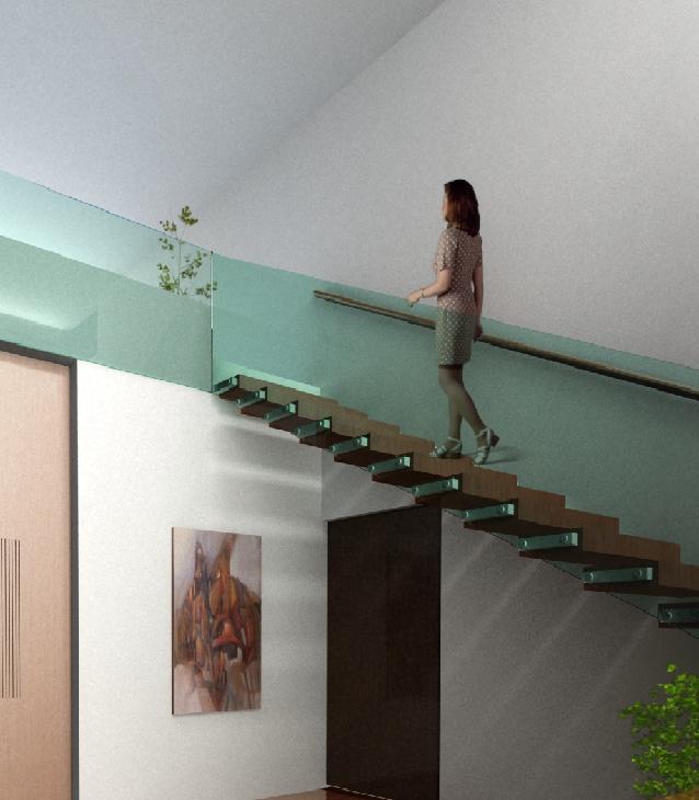

    Saludos a todos. Quería preguntar una duda: por que me salen esas manchas que se ven en el render cuando renderizo una imagen en la que el plano de recorte de la cámara secciona parcialmente parte del modelo?
    Necesito realizar una sección fugada, pero quiero que el interior tenga la iluminación real del espacio (por lo que no quiero cortar realmente la geometría).
    Adjunto dos imágenes de prueba en la que se ve el efecto de la geometría cortada y sin cortar por el recorte de cámara, utilizo Vray 1.45.70 y 3ds Max 6.
    Primarios con irradiance y secundarios con light map (también lo he probado con fotones y sale igual). Muchas gracias.

    respuesta de barro: ¿y si sacas una completa, guardas el mapa de fotones o irradiance, lo cargas y sacas la cortada? Así no tendría que hacer un cálculo nuevo. No sé, lo mismo funciona, es que soy algo novato en esto.
    respuesta de ismaeldmt: va a ser que no barro, la cámara de las dos imágenes son la misma solo que con el plano de corte activado / desactivado, así que, saqué el de la cámara del plano que corta la geometría con el cálculo de la que no lo corta y me pasa lo mismo. Esas pruebas ya las había hecho, habrá que probar otra cosa. Gracias de todas formas.
    respuesta de Mars Attacks: estos fallos me siguen resultando más interesantes que muchas imágenes correctas que he visto.
    respuesta de ismaeldmt: la verdad es que como siga así la cosa espero que también le gusten a mi profesor de proyectos. De momento sigo sin encontrar solución al problema.
    respuesta de barro: habrá que pintar la habitación esa a puntos. Si no puedes con el Vray, únete a él. Otra opción: ¿y si le aplicas un modificador slice? Dudo que funcione, pero, en fin, algo es algo.
    respuesta de ismaeldmt: nadie sabe una solución para el tema este? Leí el tutorial de Dideje y no recuerdo que hablase de este tema. Ya sé que no es físico lo que quiero conseguir, pero, es muy útil para la representación arquitectónica, es que no se puede hacer con Vray? Con radiosidad a pelo de max si salía bien.
    Seguiré esperando a ver si me podéis resolver el problema, un abrazo y feliz 2005.
    respuesta de IkerClon: puede parecer una pregunta tonta, pero si quieres renderizar una sección, ¿por qué tienes la habitación abierta?
    He hecho un par de pruebas con habitaciones cerradas con una sola ventana, colocando una cámara dentro de la habitación y jugando con los parámetros de los fotones/irradiancia hasta conseguir algo decente. Luego, cambias a una cámara exterior, y ya configuras el plano de corte de la cámara. Habiendo guardado ambos mapas, no vas a tener ningún problema. Si aun así tienes problemas, sube la escena e intento hacer alguna prueba a ver qué puedo solucionar.
    respuesta de ismaeldmt: a ver IkerClon, aquí te envío una nueva escena en la que me sigue pasando lo mismo. Esta está en Vray 1.45.70. En esta he usado para los secundarios Lightmap e irradiance para los primarios, pero me sigue pasando lo mismo.
    Con respecto a lo que me dices de que está abierta, es porque para las pruebas suelo usar modelos más sencillos, o sea, que ninguno de estos modelos es uno de los que quiero sacar el render definitivo, pero sirven para ver el problema, ya que el resultado es el mismo.
    En esta última, renderizo con la vista de cámara que quiero sacar con el plano de corte desactivado, guardo los mapas de primario y secundario y ahí tienes el resultado, y calculando nuevos mapas de iluminación con el recorte, también tienes ahí el resultado, ninguno de los dos satisfactorios.
    Hasta el momento, lo que mejor me ha salido es poniendo Lightmap en los secundarios y Quasi Monte Carlo en los primarios, pero claro tarda mucho y sale el granulado ese típico. De eso deduzco que el problema es al aplicar el irradiance para calcular este tipo de cosas, voy a adjuntarte las tres imágenes y el archivo de max, a ver si me puede echar una mano.

    Finalmente he conseguido disimularlo un poco, aumentando las muestras del irradiance, consigues que los círculos esos se hagan muy pequeños y próximos a la línea de contacto del recorte de cámara. Ahora no puedo, si algún día tengo tiempo mando la prueba.
    respuesta de Necros: una opción es usar el plugin de Cebas Scalpel que viene al pelo para este tipo de representaciones. He experimentado ciertos problemas con las cámaras y el Vray, ejemplo: con la corrección de fugas z que para la arquigrafía viene de pelos también, espero que esto aporte luz a tu render.
    respuesta de ismaeldmt: vaya tela. Yo calentándome la cabeza con las secciones fugadas y ahora resulta que lo han arreglado en las últimas versiones del Vray. Ya no me salen las manchas esas tan folclóricas.
    Como ya terminé de exámenes y lo prometido es deuda, aquí va alguna de las imágenes que saqué, no están bien de cálculo, está hecha con irradiance bastante cutre en los primarios y Quasi Monte Carlo en los secundarios. Vaya, render bajo mínimos para conseguir entregar a tiempo (por esto sale ese resultado de iluminación tan sucio, de todas formas, es más que suficiente para lo que yo quería mostrar). Saludos.

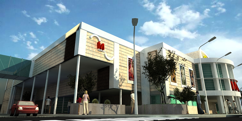

    Cuando mergeo un modelo aparecen manchas en el render
    Sabe alguien porque salen y pico de manchas blancas por toda la imagen, cuando mergeo un modelo 3d (coches en 3d). Sólo pasa cuando mergeo los coches ya dichos.
    He probado a hacer mergelos objetos en una nueva escena, y nada, si oculto los coches, las manchas desaparecen.
    Por favor, que alguien me conteste lo antes posible, tengo que entregar este trabajo.
    respuesta de Greenpix: parto de la suposición de que no tienes problemas con la licencia, pues dices que las manchas sólo te salen cuando mergeas los coches. Por si no se te da el inglés: los coches que mergeas tiene materiales Vray? Si no es así, esa puede ser una causa. Otra, asegúrate de resetear el Irradiance Map después de importar los coches, si por alguna razón estás usando un Irradiance Map calculado sin los coches puede ser otra causa.
    Por cierto, vigila la sombra del árbol, da la impresión de que sólo proyectan sombras las ramas, me imagino que será porque las hojas son planos orientados con la cámara. Un saludo, y cuenta cómo te ha ido.
    respuesta de 3DM: que hay.
    Esas manchas que ves, son los fotones rebotados. Tienes que variar la cantidad de fotones y un parámetro que no recuerdo cómo se llama que varía el valor de fusión entre dichos fotones, es decir aumentar la calidad de la iluminación y claro, el tiempo de render.
    respuesta de señor Floppy: no estoy utilizando fotones, es con ir. ¿tiene esto algo que ver con apply cropping? Es decir, aplicar un recorte a todos los bitmaps que hay en la escena.
    respuesta de IkerClon: uno de mis alumnos tuvo un problema parecido, pero con fotones y en un interior. En su caso, eran manchas de colores. Varios usuarios hicieron sugerencias acerca de que podría ser. Se soluciona cuando mapea como dios manda, toda la escena. En cualquier caso, si los coches son los que te dan problema, renderizarlos en otra capa, y luego monta en Adobe Photoshop. Es lo más rápido.
    respuesta de Essmigol: has visto que el coche tenga mapeado en todas sus piezas y materiales Vray aplicados con el crop claro?
    respuesta de Mars Attack: parece como si a una pandilla de maleantes callejeros le hubiera dado por putearte la escena haciendo reflejos con sus relojes.
    respuesta de señor Floppy: ¿a qué te refieres con lo de crop claro? Me he bajado un script que le aplica el cropping a todos los mat, de la escena.
    Pero nada.
    A tomar por culo las manchas.
    El puñetero coche tenía que tener todos los objetos texturizados, aunque no tenga textura que tilear. Por lo visto Vray, lo necesita de vez en cuando. Gracias a todos por vuestra ayuda.

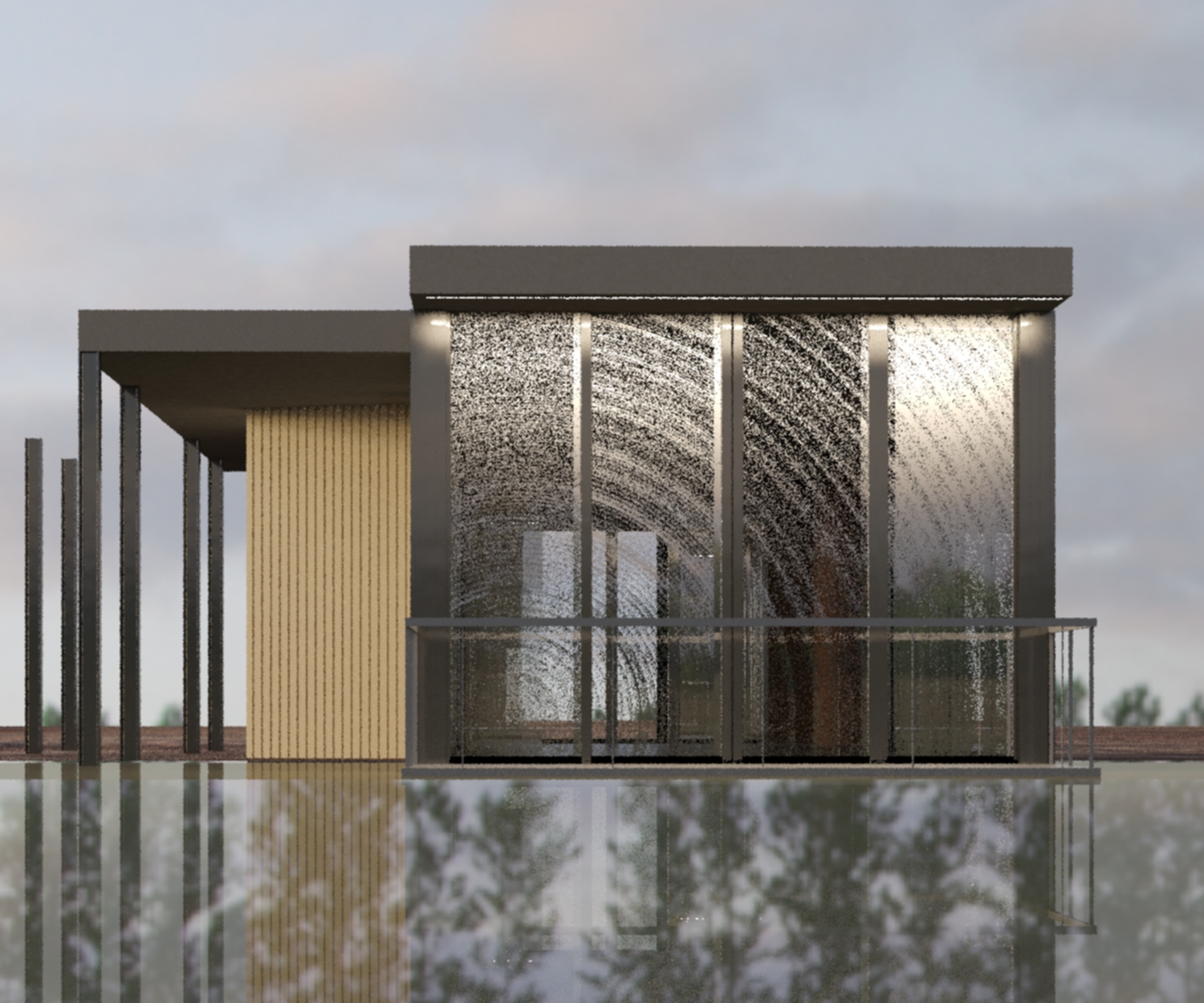

    Hola a todos, tengo un problema muy chungo en mí escena, aparecen estas manchas ¿cómo lo podría solucionar, se os ocurre algo? Muchas gracias.
Nombre: render_252.jpg
Visitas: 6705
Tamaño: 133.3 KB
    respuesta de m@risa: que raro, publica los settings y tipo de materiales de la escena, para ver que puede ser.
    respuesta de -YeraY-: hola cano, creo que el problema es el material, pero realmente lo que te quería decir es que no repitas el mensaje, quita el otro que fijo se te fue el dedo, un abrazo.
    respuesta de Jormo: vaya, pues a mí me enseñan eso y me parece que haya utilizado fotones y esa sea la solución del cálculo. No se te habrá ido la castaña y hayas puesto fotones por error?
    respuesta de cano: gracias Marisa YeraY y Jormo, tenéis razón, al parecer el problema está en algún material, porque e puesto un material blanco a toda la imagen y mirar que ha pasado, se ha ido el ruido, ahora iré poniendo uno a uno y haciendo pruebas, a ver si descubro el material problemático y descubro el motivo de por que hace eso, cuando sepa algo os lo publico aquí un saludo y gracias.

    posdata: no conseguí averiguar que era lo que producía esas manchas, ya no me han vuelto a aparecer. Bueno de momento mi render esta así, que os parece? Una pregunta:

    Reflejos extraños en Vray
    Se trata de un problema con el Vray bastante extraño, en algunos renders me aparecen una especie de reflejos discotequeros y aún no he averiguado el porqué. He estado leyendo algunos mensaje de problemas parecidos con manchas, superficies que salen en negro y otros fallos con el Vray (imagino que por incorrecto uso del mismo).
    La mayoría de materiales de las escenas que os muestro son materiales Vray, de hecho, en las superficies donde se producen son elementos con dicho material, además no siempre aparecen (uno de los materiales que no es Vray es el cristal de las ventanas). En una misma escena renderizada desde diferentes puntos estos artefactos no aparecen en los mismos sitios, es más, en algunos ni aparecen (la escena del baño esta sacada con las mismas luces y materiales desde distintas cámaras). He usado luces Vray de distintos tamaños, unas 2 o 3 dependiendo de la escena, adjunto configuración de luces (casi todas son como la que adjunto, solo hay pequeñas variaciones en la intensidad y algunas con no decay) y parámetros de render. En alguna de las escenas he usado también una luz con la pestaña de doble cara puesta, (para probar diferencias), aunque no creo que sea ese el problema.
    De paso podéis valorar el trabajo y aportar críticas y demás. Gracias de antemano.
    respuesta de, Perolo: parece que en la imagen del cuarto de baño, en la bañera arriba casi en la esquina también aparecen dos manchas ¿no?
    respuesta de Kaeiko: pues me está complicando la vida, yo de Vray ni idea, aunque si no vas a animarlo, en algunos renders, por ejemplo, en la habitación de epi y Blas podrías eliminar esas manchas fácilmente con el Adobe Photoshop y la herramienta tampón.
    Miniaturas adjuntas Miniaturas adjuntas Configuracion luz.jpg   Configuracion render.jpg   Interior baño_01a.jpg   Interior pasillo_03a.jpg
    Interior baño_02a.jpg   Interior dormitorioPEQ_01a.jpg   Interior estudio_01a.jpg

    3dsmax Manchas por el desplazamiento de Vray
    Hola, sabe alguien por que se producen estas machas de colores, en el árbol y en el porche del edificio? Envío lo que sale en la pantalla de texto y el render final con sus correspondientes malditas manchas. Gracias a todos.
Nombre: mierda.jpg
Visitas: 833
Tamaño: 168.4 KB
ID: 16364 Clic en la imagen para ver su versión completa.
Nombre: texto.JPG
Visitas: 785
Tamaño: 224.2 KB
    respuesta de aras: a mí me pasaba cuando un objeto que tenía mapeado le le separo un trozo de la malla es decir en editable Mesh, en selection marco, por ejemplo, elements y del objeto que tengo seleccionado le marco una zona y lo (detach) o separo como objeto nuevo, si cuando voy a hacer otra cosa no lo deselecciono y me vuelvo a meter en UVW map en vez de editable Mesh, cuando esto no lo hago a partir de ese momento me empiezan a salir las manchas de colores, ten cuidado con las mallas editables, espero que esto te sirva de algo.
    respuesta de IkerClon: ¿has probado a quitar los vidrios de las ventanas, por si ése fuera el error?
    respuesta de merovingio: a mí me paso porque algo no estaba mapeado y me daba error de Vray, material overbright, pero no sé si es el caso ya que no creo que estés usando Vray.
    respuesta de ebysos: saludos, he quitado he puesto, la solución fue volver dibujar las aceras y calzadas por tenía un material multi/subobjeto, y ya que lo he modelado otra vez opté por separa los cuerpos por separado y evitar en estas zonas utilizar multi/subobjeto, con todo esto solucioné el problema y me están saliendo cosas como estas, que os parecen quiero críticas.
    Os envío dos vistas que son las que tengo acabadas, actualmente estoy trabajando con la última. Yo estoy muy contento por que para mí es lo mejor que he hecho, quiero mejorarlo naturalmente. Gracias por ayudarme, si no fuera por el foro seria desesperante.
Nombre: manchas-desplazamiento-vray-2.gif
Visitas: 667
Tamaño: 121.0 KB
ID: 214227 Clic en la imagen para ver su versión completa.
Nombre: manchas-desplazamiento-vray-3.gif
Visitas: 691
Tamaño: 125.7 KB
    El problema es que puse el desplazamiento de Vray para simular las baldosas de la acera y al final no sé porque me da problemas, esto del desplazamiento tengo que estudiarlo más.

    Render oscuro al renderizar vidrios
    Buenas, tengo una habitación en un piso alto, con ventanales altos, por supuesto, con vidrio. Cuando renderizo sin los boxes que representan los vidrios, la imagen se ve bien, pero cuando vuelvo a colocarlos, se ve casi todo negro, apenas se ven las aristas de los ventanales.
    Cómo deben tratarse los vidrios? Ya que me gustaría ponerlos, por los reflejos de los muebles en ellos.
    Además, si pongo un bitmap (una plaza vista desde un 12 piso) en el environment, me mancha las paredes interiores del departamento.
    Pero en principio, me gustaría saber cómo tratan los vidrios para que se vea luz a través de ellos, ya excluí a los vidrios de todas las luces, y he desmarcado la opción de cast shadows.
    A ver si puedo subir un par de imágenes.
Nombre: sin vidrios.jpg
Visitas: 1596
Tamaño: 10.3 KB
ID: 17311 Clic en la imagen para ver su versión completa.
Nombre: con vidrios y mucha luz.jpg
Visitas: 970
Tamaño: 17.8 KB
    respuesta de josue3d: pues pueden ser 2 cosas, o no tienes activado la opción affect todo shadows del material o el motor de render se puso loco, una vez me pasó eso, tuve que cambiar el motor al Scanline y luego nuevamente poner en Vray, o algunas veces hay que fusionar la escena en una nueva, no se me ocurre otra cosa.
    respuesta de Pdvista: toda la pinta del affect shadows y, también puede ser por el IOR del material vidrio que debe ser 1.52, saludos.
    respuesta de Pit Matson: yo también tengo esa duda. Si le respondéis: dos pájaros de un tiro.
    respuesta de rak Vader: prueba a excluirlos de la iluminación.
    respuesta de rak pixar37: primero: josue3d y Pdvista, muchas gracias por ayudarme.
    Josue3d, después que planteé la duda me fui a casa y me puse a probar en la ordenador que tengo allí. Y creo que fue justo eso lo que tildé (o afectar alfa?)
    Y pude ver el canal alfa. También lo solucioné aplicando el vidrio que traen los EGZ Vray.
    Pdvista, en la fotografía que publiqué anoche el vidrio era un material standard de max con un mapa de Vray aplicado a reflexión y refracción. Por lo que no sé que valores tendría, pero está visto que convienen los materiales de Vray.
    Ahora bien, por el lado de las manchas que me aparecen en el piso, paredes y techo de la habitación, (manchas que son bleding o fuga de color de la fotografía del environment), ramiropuig, lo que hice anoche fue calcular el mapa de fotones sin el environment colocado, con un fondo blanco, y cuando hago el render lo coloco. Con esa forma de hacerlo las manchas casi desaparecen, solo se ve un poco teñido de color el techo (no sé si será la manera de hacerlo, pero a menos que hay algo mejor, seguiré así). Adjunto imagen.
    Pero me apareció otro problema. En el piso, al aplicarle una textura (material Vray) y un poco de reflexión, me aparece la imagen del environment (plaza mitre, Mar de Plata, Argentina).
    Como si el piso fuera algo transparente.
    Alguien sabe a que se puede deber esto? Cómo solucionarlo? Cómo suelen hacerse estas escenas? Porque el fantástico tutorial de Dideje, me parece que nunca consideró un vidrio, solo la abertura correspondiente a una ventana. Pero esto de la transparencia, no entiendo a que obedece.
    Adjunto imágenes. Desde ya, muchas gracias.
Nombre: manchas-render-cristales.jpg
Visitas: 685
Tamaño: 17.2 KB
ID: 214222 Clic en la imagen para ver su versión completa.
Nombre: manchas-render-vidrios.jpg
Visitas: 875
Tamaño: 87.6 KB
    respuesta de rak Pit Matson: pixar37. Ese mismo problema de la reflexión del environment en el suelo también es con lo que yo estoy ahora dándome de cabezazos y tampoco sé a que obedece.
    respuesta de rak Pdvista: puede ser que al no tener el environment en el cálculo de la iluminación, no te realice el desenfoque, sube la escena y te podremos contar algo más.
    respuesta de rak pixar37: eso del desenfoque no lo entendí. El problema crítico que veo es que, al aplicarle texturas con reflexión al piso, pareciera que éste se transparenta, y se ve a través de el (piso del departamento) la parte de la plaza que queda oculta. Como si tuviera algún mapa de opacidad con fallof aplicado. Una cosa muy rara.
    El archivo max es en versión 5.1, con Vray 1.45.20, que hasta ahora me viene funcionando bien. El max está comprimido con winrar (pesaba casi 4 megas). Lo otro es la fotografía de la plaza. Gracias por la mano. Saludos.
Nombre: manchas-render-cristales-plaza.JPG
Visitas: 750
Tamaño: 129.7 KB
    respuesta de rak Pdvista: pixar37, no se transparenta el piso, l que ocurre es que tienes como mapa de entorno un bitmap en modo entorno/pantalla y lo que hace el material del suelo es reflejar su entorno geométrico y su entorno de ambiente. Prueba a quitar el mapa de entorno y prueba poner plano de fondo con la fotografía de la plaza como bitmap en un material Vray light, espero que te sirva. Saludos.
    respuesta de rak Pit Matson: ¿no sé puede poner un bitmap de mapa de fondo en el environment, como en max?
    respuesta de rak pixar37: gracias Pdvista, es una solución que probaré en casa esta noche.
    De todas maneras, te digo que tenía el bitmap en el environment porque lo vi en un hilo de evermotion, alguien puso una imagen parecida a la que yo hice, y explicaba que la imagen estaba en el environment (o eso creí entender entre mi pobre inglés y el de la persona que escribía, creo que era turca). Esta noche lo busco en casa y mañana te lo muestro, tal vez deba intentar preguntarle a esta persona, a ver si me puede mandar algún archivo de ejemplo, desde ya muchas gracias.

    3dsmax Otra de manchas con Vray
    Hola a todos. Casi siempre que he renderizado con Vray he tenido problemas de manchas en las fachadas. Por ahora hago solamente exteriores y me ha pasado siempre.
    La primera vez era porque use elementos que seguramente tenían otra textura RayTrace o algo o al menos eso saque en claro después de leer millones de mensaje millones de veces.
    Esta vez todos los elementos en la escena son materiales Vray y están mapeados.
    He podido arreglarlo un poco poniendo estos valores en Irradiance Map: hsph = 50 | intep = 30 pero aún sigo apreciando manchas, algunas de ellas seguramente las arregle en Adobe Photoshop, pero en la cornisa, por ejemplo, es muy complicado hacerlo con Adobe Photoshop.
    Uso una luz target directional. ¿Alguien sabe porque puede estar pasando esto y alguna solución.

    respuesta de Rufus: yo diría que necesitas mayor resolución en las muestras, prueba un min rate=-3 max rate=0. Deberías repasar la documentación que existe en internet sobre el motor Vray, por ejemplo, : http://docs.ChaosGroup.com/dashboard, action. Saludos y a darle duro.
    respuesta de Estevet: adaptive subdivisión -1/1 y normals activado. A filter: área, Irradiance Map -1/1 o -1/2 Clr thres: yo probaría en valores más bajos, hsph: 60, int smp: 20.
    Sería un buen punto de partida, aunque ya te digo que el render será lento, pero se acercarían los valores al render final.

    respuesta de guigolinho: yo subiría todo:
    Min -3.
    Max 0.
    Hsps 90.
    Interp 25.
    Y después si usas Light Cache, en mis renders suelo andar sobre 1800 - 2000 subdivisiones, y el sample size en 0,005. Yo suelo usar estos parámetros para renders finales, prueba y a ver si solucionas algo.

    Manchas comunes con Vray
    A ver gente si me pueden ayudar, este error que tengo es muy común y nunca puedo solucionarlo, les dejo imágenes y parámetros, ninguna de las 2 imágenes me quedan, hay 4 luces Vray en la escena y una direct con sombra Vray en el exterior, desde ya muchas gracias, espero puedan ayudarme.
Nombre: parametros1.JPG
Visitas: 278
Tamaño: 126.7 KB
ID: 45546 Clic en la imagen para ver su versión completa.
Nombre: interior08.jpg
Visitas: 335
Tamaño: 112.3 KB
ID: 45547 Clic en la imagen para ver su versión completa.
Nombre: interior12a.JPG
Visitas: 348
Tamaño: 30.5 KB
    respuesta de Nelson aprendiz: para mí que son los rebotes. Le esto, se te resolverán varias dudas. https://www.foro3d.com/f20/iluminaci...ghlight=Dideje. https://www.foro3d.com/f17/Vray-adva...ghlight=Endora.
    respuesta de julianmc: ya me leí el de Dideje hace rato y muchas veces, pero por lo visto sigo cometiendo un error y no me puedo dar cuenta de cual es.
    respuesta de Nelson aprendiz: y si subes tu escena? O una parte sin muebles ¿Qué versión de Vray tienes? Para empezar porque no tratas de poner en tu escena los parámetros de Dideje? Al menos los que se refieren a los fotones.
    respuesta de IkerClon: ¿Qué versión de Vray usas? Si es de las 1.4x en adelante, pasa de los fotones: es una técnica bastante desfasada. Para los rebotes secundarios, usa Light Caché. Que el hilo de Dideje está muy bien, pero hay que actualizarse, compañero. Vaya, y el problema está en tus parámetros de fotones.
    respuesta de partan: esas luces como discoteca me salieron en una imagen que hice hace mucho tiempo, y eran producidas por el cruce de dos luces spot, o al menos eso me pareció por que al sacarlas quedaba normal.
    respuesta de diego_24: prueba con poner estos parámetros en Irradiance Map usando Montecarlo en el segundo rebote.
    Hsph, subdivisiones = 60.
    Interp, samples = 40.
    respuesta de Cebula: eso sí que es mentira y grande, al menos no me pasa todo eso, luego se ve tu configuración toda mal.
    respuesta de IkerClon: cébula, no entendí lo de eso sí que es mentira y grande. ¿podrías explicarlo, por favor?
    respuesta de fernandodavinci : yo también pienso que el problema está en que el número de fotones es mínimo, por eso esa desperdigacción. De todos modos, debería usar Light Caché y meterle caña a la calidad.
    respuesta de julianmc: Light Caché = a light map? Porque no tengo Light Cache, uso 3ds Max 7 y Vray 1.49, y que parámetros tendría que poner?
    respuesta de Nelson aprendiz: aquí está, lo que IkerClon te comenta es que con Light Caché puedes lograr una excelente imagen interior, todo depende de los parámetros, sinceramente creo que debes estudiar otro poco acerca de Vray y estudiar sus parámetros, le la información de Endora y verás como cambian tus renders, saludos.
Nombre: quasi-monte-carlo.jpg
Visitas: 105
Tamaño: 35.6 KB
    respuesta de IkerClon: julianmc, espera que saque la bola de cristal.
    Veamos, no sé cuánto mide la estancia, pero echemos unos 5 metros, ¿de acuerdo? Siendo max density la distancia entre las muestras, ¿crees que una muestra cada 5 milímetros (según sus parámetros) es lo más acertado? ¿y tener el valor de search Dist en automático? No parece que sepa lo que está haciendo. Y claro, eso en la imagen se nota.
    Que no pretendo adoctrinar a nadie, pero esto es lo mismo que si pulsas las teclas de un piano sin saber de qué va el tema: harás sonar las teclas, sí, pero no esperes tener nada decente. Hay que leer: la cantidad de información sobre Vray que hay en internet (¿alguien de aquí le su foro?) es increíble. El hilo de Dideje está muy bien, pero esta algo desfasado. Hay métodos nuevos de cálculo, técnicas nuevas (¿alguien conoce el full adaptive method para manejar Vray con apenas un par de parámetros ¿a alguien le suena linear workflow?)
    Y esto vale para cualquier motor, técnica o programa: el hecho de intentar copiar unos parámetros no te garantiza que vas a obtener el mismo resultado que el ejemplo en el cual te fijaste.
    Ánimo, mucha suerte, mucha paciencia, y espero que soluciones pronto tu escena.
    respuesta de julianmc: bueno antes que nada gracias a todos por su ayuda, gracias IkerClon por el consejo, Nelson ahí me aparece light map a mí, no Light Cache, con respecto a información necesitaría de Photon Map. El tema es que no sé de dónde sacar y el hecho de que el tutorial de Dideje sea viejo en verdad no tendría que afectar mis renders, tendrían que salir bien, vos me decís: ¿crees que una muestra cada 5 milímetros (según sus parámetros) es lo más acertado? La verdad te digo, no tengo idea, no se cada cuanto tendría que tomar una muestra. Con respecto a las manchas es porque tenía un varymtlwarpper en las dicroicas.
    Con light map (Light Caché para ustedes anda todo bien) ya solucioné los problemas, muchas gracias a todos.
    Aquí les dejo como quedó el render, las manchas en las ventanas deben ser por un tema de materiales es una ventana de 3ds Max, y tiene el mismo material en el cuadro y en el marco, este es un render rápido en modelado, de hecho, los muebles que tiene no eran de ahí, se los metí a la fuerza. (tardo 1 hora ese render).

    respuesta de sicard: tengo exactamente el mismo problema que tu, solo que yo le agrego otro, me salen manchas en los materiales de reflexión como el agua y cristal, a mí se me corrige el problema como el tuyo cambiando un poco el ángulo de incidencia de la luz, prueba y verás, suerte aquí seguimos buscando.
    respuesta de daniyomer: en el menú Vray Color Mapping ponlo en tipo exponential y activa Subpixel mapping, Clamp Output y affect background. Creo que con eso se te solucionara el problema. En algún otro mensaje han dicho que eso es un bug de Vray, que esperemos solucionen para futuras versiones. Saludos.
    respuesta de apeixet: vaya con activar el Subpixel mapping y el Clamp Output se me ha solucionado gracias. (lo demás lo tenía ok).

    respuesta de Miguel: en Color Mapping activa Subpixel mapping.
    respuesta de OZS: gracias por responder Miguel, ya active sub píxel mapping y aún siguen saliendo algunas manchas o será que así se tiene que ver por el reflejo del sol? Alguna otra idea? Saludos.
Nombre: manchas-iluminacion-reflejo-materiales-2.jpg
Visitas: 196
Tamaño: 56.2 KB
    respuesta de Rappaniu: comprueba que todos tus materiales sean Vray, a veces eso da puntos o brillos raros y me refiero a los materiales en la escena, no solo a que el material del portón sea Vray, e intenta activando Clamp Output del Color Mapping? Saludos.
    respuesta de OZS: hola Rappaniu gracias por el dato si funciono activando el Clamp Output, no sé si me podrías explicar para qué sirven todas las opciones que vienen en Color Mapping porque la verdad no sé de qué sirven, los datos que di de la escena es todo lo que se modificar dentro de Vray de ahí en adelante no se más, de nuevo gracias y saludos.

    respuesta de alexzan10: a mí me ha funcionado renderizar con los dos GI en Light Caché y en la pestaña de Vray: Light Cache, en mode poner fly th rouge y dale a save todo file. En global switches desactiva default lights. Con esto el primer render va a ser un poco tardado, pero los siguientes van a ser mucho más rápidos. Ahora, esto sirve únicamente cuando todos los objetos que estén en tu escena se encuentren estáticos. Espero te sirva.
    respuesta del octavo pasajero: desactiva el switch todo saved. Esto es para que en un render en single frames al acabar el render se ponga automáticamente en from file en una animación te puede dar resultados no deseados. Respecto a hacer el render con Light Caché en los rebotes primarios y en los secundarios no es la mejor opción, chicos, no lo hagáis en vuestras casas.

    respuesta de Alba: pues ya se ha hablado bastante de las manchas en el foro, con darle a buscar encontrarías la solución.
    De todas formas, subiendo el Irradiance Map a medium debería ir mejor. Si tienes Vray Sun también le subiría las subdivisiones.
    Si no va así prueba poniendo el hsph subdivisiones de Irradiance Map a 60 y el interp, samples a 30.

    Os comento como tengo puesta más o menos la iluminación. Tengo puestas dos luces, una Vray light en el ventanal. Con los parámetros como de normal:
Nombre: vraylight.jpg
Visitas: 1364
Tamaño: 18.3 KB
    Desde la ventana le hago entrar una Target Direct. Estos son sus parámetros:
Nombre: target-direct.jpg
Visitas: 1192
Tamaño: 29.0 KB
    En el cuadro de diálogo del render con Vray en el Indirect Ilumination le tengo puesto en primer lugar Irradiance Map con sus parámetros en Low para hacer las pruebas.
    En segundo lugar le tengo puesto Light Caché donde le tengo puesto en calculation parameters : 2500 subdivisiones y 15 en sample size.
    El Vray environment encendido con un color un poco más suave que el blanco.
    En Color Mapping le tengo puesto como type exponential con e dark multiplier a 3 y el bright multiplier a 1.
    Y eso es todo, espero que podáis echarme una mano, porque ya no sé cómo terminarlo.
    respuesta de José: no te sulfures mujer, todo tiene solución.
    Empecemos por el punto 1: las manchas que me salen, como de destello de luz en el filo del ventanal. Pensé que sería porque la ventana no estuviese bien encajada en su hueco, pero no, no es así. Igualmente esas manchas también me las hace en el techo.
    Saca la Vray fuera de la ventana, a ver qué pasa, si no se soluciona así, a lo mejor con lo que te digo abajo se soluciona.
    Punto 2: justo detrás del armario se me tiñe todo de un color marroncito.
    Busca información en Google sobre Vray override material, de momento te traigo esto, si quieres más, el señor Google tiene muchos. El punto 3 en principio es lo mismo que el segundo, cuando soluciones el segundo ya sabrás que hacer.
    A lo mejor no es lo más sensato, pero yo soy un incondicional de brute force, más que nada porque da menos problemas de este tipo, eso sí, el tiempo de render puede subir. Ya me contaras que tal te ha ido, espero ver tu habitación en trabajos terminados. Saludos.
    respuesta de Román Molina: saludos hysteria. En primer lugar, no te desesperes, el aprendizaje en este mundo es, en algunos casos, bastante frustrante, y resultan ser tonterías las que nos están causando problemas, así que, vamos a revisar.
    En primer lugar, los parámetros de render que estás utilizando son demasiado bajos incluso para pruebas. El Irradiance Map en Low no está mal, pero el Light Caché es un desastre, las subdivisiones altas se usan para muestras finales, mientras que el tamaño de las muestras mientras más pequeño sea más exacto será el cálculo, así que, tienes muchas subdivisiones y muy pocas muestras, resultado: manchas de iluminación por todas partes.
    Si quieres realizar pruebas de render te recomiendo que dejes el valor de las muestras en 0,02 (por defecto este es el valor del programa) y varíes el número de subdivisiones a ver cómo avanza, entre 250-500 para pruebas y hasta 2500 para producción, aunque en particular casi nunca uso más de 1500 en mis trabajos.
    No lo has mencionado, pero por si acaso verifica que la opción default lights en el apartado global switches de Vray este desactivada, de lo contrario vas a tener las luces por defecto del 3ds Max en la escena y te van a afectar el render final.
    Como te comentaron anteriormente, verifica que la Vray light este por fuera de la ventana y no por dentro, si al ponerla por fuera entra muy poca o ninguna luz, entonces tienes problemas con el material del vidrio, en la parte de refract debe estar activada la casilla afet shadows y si luego quieres poner una imagen de fondo en un editor de imágenes también debes activar affect alpha.
    El material del piso de que es? Parece ser madera, pero su reflejo es demasiado limpio, no puedo definir bien que es.
    La luz que estas usando como sol tiene intensidad de 1, y color blanco, te recomiendo subir el valor de la intensidad y darle un tono amarillento muy claro, para que se distinga, al usar exponential en el Color Mapping los valores de las luces suelen necesitar un poco más de intensidad para poder ganar contraste.
    El vraymaterialoverride puede solucionar el problema del color bleding que tienes con el tono verde de las paredes, pero solograras simular el resultado de manera irreal, puesto que una habitación con esos colores debe verse así si solo esta iluminada por la luz de día. Te recomiendo colocar luces encendidas dentro de la habitación (ies serían muy buenas en este caso) de manera de iluminar la oficina de manera realista y no tratando de corregir el color forzándolo a mostrar un tono más bajo, sin embargo, esto siempre va de la mano con las preferencias del cliente así que, eso es tu decisión. Saludos y espero te sirva esta información.
    respuesta de hysteria: en primer lugar darle las gracias a José por su respuesta y su ayuda. La luz Vray a tenía muy pegada a la ventana, pero a separarla me quedó algo mejor.
    Probé lo de VRayOverrideMtl y es justo lo que me comenta e chico de abajo, que se ve muy artificial. La madera me queda totalmente irreal, pero claro, ni se me tiñe de verde ni del color de la madera. Así que en parte queda algo irreal, pero, sin manchas. Todo un lío.
    Así que ahora, estoy haciendo pruebas con los consejos que me da román Molina (cosa que también agradezco).
    A lo que me dices de la desesperación, lo estoy, y mucho. Bromas aparte, ya cambié lo del Irradiance Map y el Light Caché por los parámetros que me has aconsejado. No tenía ni idea de que las manchas también fuera ocasionado por ello. No mencioné el default lights no lo comenté porque pensé que era obvio que lo tuviera desactivado, es de las cosas esenciales que sé para renderizar.
    También le he cambiado el valor a la Target Direct y le he puesto el color amarillento, pero no sé a qué te refieres con las luces IES de todos modos, iré probando con un poco de iluminación de interior. Pero para ello deberé de bajar los parámetros de a Vray light y de la tarjeta o simplemente pongo algunas sin ser específicamente en una lámpara, no sé si me entenderás.
    De todos modos, muchas gracias a las respuestas, seguiré haciendo pruebas y las iré poniendo aquí.
    respuesta de Rebeca : para evitar el sangrado de color, prueba a bajar un poco los rebotes secundarios de 1 a 0,9 o 0,85 por ejemplo, (truco by Infograph).
    respuesta de hysteria: ahora después de toquetear todo, se me apaga mucho la escena cuando hace nada, se me veía super bien. A saber, perdona por mi falta de conocimiento, pero donde puedo tocar lo de los rebotes secundarios? Gracias.
    respuesta de José: me cito a mí mismo.
    No soy un experto en Vray, pero esto es lo que a mí me funciona. Haz la prueba y me cuentas. Suerte.
    respuesta de hysteria: eso del brute force se supone que lo tengo que poner donde el Light Cache?
    respuesta de José: tienes que cambiar Light Caché por brute force, a partir de ahí el brute force se encargara de los cálculos de los rebotes secundarios.
    Está donde la iluminación global, hay dos g:i engine o algo así, pues en el segundo tú tendrás Light Cache, cámbialo.
    Lógicamente tendrás que aprender un poco cómo funciona, hay tutoriales de sobra por internet, mira en Endora allí hay mucha información.
    Te aclaro que antes brute force se llamaba cuasi Montecarlo, por si ves algún tutorial de esto, te sirve también. Saludos.
    respuesta de hysteria: claro es que, así no me sonaba por el Quasi Montecarlo. Haré una tirada a ver qué tal sale, lo pondré con Light Caché y con el casi a ver qué tal os parece. Saludos y gracias.

    respuesta de javiergn: muy buenas compañero, a ver yo lo que haría sería lo siguiente:
    -Irradiance map: colócalo en medium, y sube el hsph, subdivisiones a 80 y el interp, samples a 30.
    Cambia el secundary bounces a Light Cache, y ponle subdivisiones a 1200 y samples a 0,02 (activar la opción de show clac phase) para ver el progreso.
    Otra cosa que le daría un poco más de realismo seria (si no lo tienes), colocarle un Vray Sun y el Vray Sky apuntando para que entre por la ventana, produciendo así la entrada de luz y sombras más reales (hay más técnicas, pero yo te digo la que yo uso).
    En Vray Light, le subes los subdivisiones a 32, y el shadows bias a 0,051.
    Con estas cosas te debería mejorar y quitarte esas manchas en la pared.
    Espero que te sirvan.
    Posdata: si he dicho alguna barbaridad, por favor que alguien me corrija, soy medio novato todavía.
    respuesta de romanz: gracias. Investigando un poco me di cuenta que esas manchas se quitan con hsph, y interp, y lo de los secondary bounces en Light Caché es para acelerar el render. Igual me di cuenta que estas escenas tardan muchísimo, pero bueno, quedan geniales, adjunto una más reciente.
Nombre: manchas-y-puntitos-vray-3.jpg
Visitas: 389
Tamaño: 517.5 KB

    Hola a todos. Estoy realizando el modelo de un edificio que vamos a presentar para un concurso de arquitectura. He aprovechado la contienda para utilizar Vray y así conseguir resultados un poco más llamativos.
    Mirando diferentes tutoriales y consejos de este foro he realizado una imagen de prueba y he conseguido lo que veréis a continuación. Ahora mismo lo que he puesto es un simple material blanquecino para luego ya ir aplicando materiales diferentes en función de cada objeto (ventanas, puertas, pavimentos, lamas de madera).
    Me gustaría saber vuestra opinión ya que es el primer render que realizo con Vray. Ya de primera vista he detectado que posiblemente el nivel de intensidad lumínica es un poco elevado, a la vez que aparecen unas manchas sobre las lamas. ¿a qué se deben? Gracias de antemano.

    respuesta de taito: mírate el mapa de irradiación para lo de las manchas. Según la calidad que le hayas puesto pueden salirte ese tipo de manchas.
    Para la intensidad prueba a poner el Color Mapping diferente, puede que lo tengas en linear multiply y posiblemente el material sea demasiado blanco para hacer estas pruebas. Si quieres hacer pruebas para iluminación lo haces con un color más gris.
    respuesta de fracto: hola taito, he modificado el tema de la intensidad y ha mejorado notablemente, pero no hay manera de que me desaparezcan esas manchas. He borrado geometría y he vuelto a realizar de nuevo esa zona y siguen apareciendo. Voy a probar de meterle los materiales Vray a ver si es cuestión de eso.
    Colgaré una imagen cuando esté más avanzado.

    Carnales del foro, alguno me puede ayudará tengo un problema al renderizar, le salen unas manchas verdes en los muros y ya no le busco. Gracias.

    Puntos blancos en renders 3dsMax Vray
    Saludos compañeros. Tengo más o menos 3 años de trabajar con 3ds Max 2009 y Vray, pero ahora por políticas de la empresa donde trabajo tuve que actualizarme a 3ds Max 2011 y los renders me están saliendo con unos puntos blancos que no sé que son. No estoy usando cáusticas, ni ninguna configuración avanzada de luces.
    Les adjunto un render sin terminar para que vean los puntos de los que les hablo, a ver si alguien puede ayudarme.

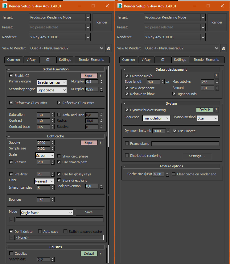

    respuesta de Franqui: fíjate que en el Irradiance Map no tengas activado show Direct Light o show samples, mira a ver si puede ser eso.
    respuesta de IkerClon: ¿Qué métodos de cálculo estas usando para la GI? ¿puedes adjuntar una captura? ¿Qué versión de Vray usabas hasta ahora y cual estas usando para este trabajo? Por lo pronto, y por descartar más cosas además de las que comenta Franqui, sobrescribe (override) todos los materiales de la escena en la casilla pertinente del motor de render con un material básico, sin reflejos ni glossies, a ver qué tal. En algunas ocasiones he tenido problemas por culpa de algún material revoltoso.
    respuesta de carpe32: saludos colegas. Efectivamente ya revisé si es el Direct Light o el show samples, pero están desactivados.
    Antes usaba el Vray 1.5 con 3ds Max 2009, pero al hacer las mismas configuraciones con el 3ds Max 2011 y Vray 2.0, no me da los mismos resultados, más bien les agradecería si saben alguna configuración para iluminación interna especialmente.
    Hice una prueba con el override para ver si el problema sigue, se los muestro en la imagen. También les muestro la configuración del GI y el render finalizado, evidentemente creo que es un material revoltoso, tendré que revisar uno por uno. Les agradezco la ayuda.

    respuesta de Franqui: creo que ya se cual puede ser el problema, prueba a iluminar el interior con rebotes secundarios Light Caché a 500 subdivisiones más que suficiente, además me imagino que lo notaras en los tiempos de render, saludos.
    respuesta de carpe32: ahora que lo mencionas, efectivamente el render duró demasiado. He realizado renders más elaborados éste y duraban mucho menos. Yo trabajo en una PC con procesador Intel Xeon de 2.66 Ghz en 64 bits, tengo 12 Gb de Ram y 1 Gb de vídeo, y están durando demasiado.
    Intentaré con el Light Caché, creo que tienes razón. Demasiadas gracias.
    Mira, ya le puse el Light Caché en secondary bounces, aquí está el resultado. Sois unos genios.
Nombre: puntos-blancos-renders-3dsmax-vray-6.jpg
Visitas: 1518
Tamaño: 441.0 KB
    respuesta de Franqui: perfecto ha mejorado bastante, aun así te veo una zona con puntos blancos en la zona del techo. ¿y que tal de tiempos?
    respuesta de carpe32: el tiempo se redujo bastante, lo hizo en unos 12 minutos mientras que el otro fue en casi 2 horas.
    respuesta del octavo pasajero: revisa todos los materiales, es posible que tengas alguno que sea standard, eso no le gusta a Vray 2.0. Sospecha de los objetos de librería, que pueden incluso tener materiales de otros motores de render incompatibles.

    Sombras manchas reflejos con Vray
    Hola a todos, después de un tiempo sin publicar nada os presento un nuevo trabajo. Se trata de una reforma de un hotel. El caso es que saco varias vistas de una de las habitaciones y todo bien, pero en una, me salen cosas raras en un pared.
    A ver que decís vosotros que puede ser, y ya de paso comentad y criticar el render para ver qué puedo mejorar. Muchas gracias y un saludo a todos.
Nombre: cam02 copia.jpg
Visitas: 1737
Tamaño: 525.9 KB
    respuesta de Daniel: buenas eduvingis, estoy casi seguro que esas manchas son por falta de cálculo, también puede ser por falta de subdivisiones en la luz.
    Unos settings y algunos datos como que luces usaste ayudarían mucho.
    Respecto al render en si le falta mucho trabajo de texturas.
    Si subes eso que te digo seguro más gente se apunta a comentar.
    Abrazo.
    respuesta de eduvingis: ok, muchas gracias por contestar.
    Lo que me comentas de las texturas tienes razón, pero ahora eso no me preocupa demasiado.
    Los settings son los siguientes:
    -Vray Sun / Vray Sky: shadow subdivisiones -> 3 (me acabo de dar cuenta, será este el problema?)
    -Plano curvado con Vraylight MTL.
    Vray Physical Camera.
    Adaptive dmc - Mitchell Netravali: min subdivisiones -> 1, max subdivisiones -> 4.
    Primary bounces: Irradiance Map min rate -> -4, max rate -> -1, hsph subdivisiones -> 50, interp samples -> 20.
    Secondary bounces: Light Caché subdivisiones -> 1500.
    Dmc sampler: adaptive amount -> 0.7, noise threshold -> 0.005, minimal samples -> 12.
    Light settings: todas tienen Diffuse subdivisiones -> 300, Diffuse multiplier -> 1.
    He probado a subir las subdivisiones del reflect de los materiales, pero nada.
    Necesito vuestra ayuda.
    respuesta de eduvingis: estoy en ello, comprobando lo del Vray Sun.
    Se me ocurre que también podría ser del vidrio o del Vraylight MTL, tu que crees? El vidrio me extraña bastante, lo he usado otras veces y nunca tuve problemas.
    edito para no alargar mucho el mensaje:
    Vraysun subdivisiones a 15, mejoró algo en el pilar de esquina, pero en techo y pared del fondo, pues no mucho.
    Voy a retocar vidrio y a eliminar el Vraylight MTL, a ver.
Nombre: sombras-y-manchas-vray.jpg
Visitas: 2048
Tamaño: 675.6 KB
    respuesta de Daniel: la verdad terminaría de ver si es el tema del Vray Sun porque el Vray Light difícilmente esté iluminando el interior, y los vidrios nunca vi que dieran ese tipo de problemas.
    respuesta de eduvingis: pues no sé, ahora voy a probar con subdivisiones ¿50? Te dejo los settings de Vray Sun y Vray Sky. Un saludo.
Nombre: sombras-y-manchas-vray-settings-1.jpg
Visitas: 359
Tamaño: 86.1 KB
ID: 214175 Clic en la imagen para ver su versión completa.
Nombre: sombras-y-manchas-vray-settings-2.jpg
Visitas: 395
Tamaño: 73.9 KB
    edito: solucionado.
    Al final el problema era el Vraylight MTL, no sé porque, pero elimine el plano curvado ese (en realidad tampoco me aportaba mucho.) y todo bien ya. Gracias por tu ayuda Daniel. Un saludo.
Nombre: sombras-y-manchas-vray-solucionado.jpg
Visitas: 836
Tamaño: 132.8 KB
    respuesta de Daniel: me alegro que se solucionara, aunque realmente no te ayude mucho que digamos, el problema era donde a mí me parecía que no podía ser. Lo que sí te recomiendo es que mantengas los mismos valores para el Vray Sun y Vray Sky. Alguna vez tuve problemas de que se me teñían medio raro las superficies por jugar con valores distintos.
    Abrazo.

    Consejo para eliminar las manchas
    Hola compañeros/as. Pues eso, cuelgo esta imagen de render de una habitación que acabo de empezar, y ya de paso os pido consejo para tratar de evitar.
    Los efectos de manchas en paredes y techos. Un saludo.
Nombre: Vista 5.jpg
Visitas: 1961
Tamaño: 140.4 KB
    respuesta de yerimos: que tal colega, me imagino que usas Vray, ¿no? Bueno si es así, lo que debes de hacer para que desaparezcan las manchas molestas es elevar los valores de los hpsh & interp, samples de tu mapa de irradiancia, te vas a Indirect Ilumination (GI) y entras a la pestaña Irradiance Map, ahí tienes que subir los valores de los hsph, intenta con un diferencia de 20, o sea si subes los hpsh a 50 los samples tienen que ser 30, si subes los hpsh a 70 los samples deben de ser 50 y así, no puedes subir mucho los valores de la interp, samples, porque sino te genera artefactos (cosas raras y manchas en tu render) bueno prueba y me cuentas como te va y a ver si se presenta otra inquietud.
Nombre: consejo-eliminar-manchas-2.JPG
Visitas: 718
Tamaño: 70.9 KB

    Deberías acabar de ponernos los parámetros del render setup de Vray. (frame buffer, environment, y los de indirect illumination, etc).
    A priori creo que deberías activar el frame buffer de Vray y el gamma del Color Mapping a 2,2. Seguramente el problema persiste, por eso debes ponernos el resto de parámetros. Saludos.

    respuesta de luis88luis: la solución definitiva es usar la cámara física. Cuando usan soles o cuando usan varias fuentes de luz, tienden a quemar la imagen, para eso existe la cámara física, pero no puedo hablarles de valores hasta conocer cómo está armada la escena. Es algo de ensayo / error.
    Con respecto a la imagen que cambia sus valores al ser exportada. Te recomiendo que uses la extensión.tga y la abres con Adobe Photoshop o algún programa editor de imágenes, es bastante raro que cambie a como la ves en el VFB. Saludos.

    No se ve la textura detrás del vidrio y manchas en textura
    Hola a todos, os escribo a ver si me podéis ayudar, ya no sé qué hacer, tengo 2 problemas en mí escena de Vray en 3d Studio 11.
    1.- (círculos rojos imagen) = tengo una pared de vidrio y con espesor (no es un plano) y las paredes que hay detrás de ese vidrio no renderiza la textura, desaparecen, son como si fueran transparentes. En la primera fotografía, aunque la resolución es baja se aprecia una puerta de vidrio abierta, justo por dónde está abierta la puerta se ve la textura de atrás, pero detrás de la pared de vidrio no se ve. En la segunda en el círculo rojo detrás del vidrio hay un tabique opaco que no se ve problema del material vidrio casi seguro que no es, porque he probado con muchos tipos y pasa lo mismo. Antes se me veía blanco tras el vidrio y era porque tenía activada reflexiones environment de Vray, los quité y ya blanco no se ve, pero el material de atrás desaparece.
    2.-(círculos verdes imagen) en el techo tengo una textura cuyos parámetros adjunto. Un techo traslúcido y tengo comprobado que es por el material de ese techo que crea unas manchas pero además sólo aparecen en el material de la estructura metálica :o:o. ¿por qué puede ser esto? ¿Qué puedo hacer?
    Cualquier ayuda será una enorme alegría para mí. Ojalá me podáis ayudar. Muchas gracias de antemano.

    respuesta de trilogy: hola con respuesta a tu 1 punto me parece que deberías activar la opción de forzar 2 lados que se encuentra en la ventana de configuración de render del 3ds Max (force 2 sides). Con respecto a lo 2 me parece que las manchas se deben al proceso de cálculo que se hace el 3ds Max en las reflexiones que le has colocado al material, prueba colocando un material a la estructura que no refleje y observa si aparecen las manchas. Es conveniente que adjuntes toda la configuración usada en el render como así también dónde están ubicadas las luces y el setting de la Cam. Más, allá de tus preguntas y no viniendo al caso, me gustaría que leas tutoriales de renderizado ya que, creo que falta realismo a la iluminación como a las texturas también, es un pequeño consejo. Saludos.
    respuesta de navarone: lo primero de todo gracias.
    Lo segundo el tema de la baja resolución y la iluminación es que, aun no es la escena final, estoy probando que todos los materiales se rendericen bien para ya ponerle la iluminación final bien. Así que la única luz que hay es una Sunlight de Vray para exteriores y una ovni mal puesta simplemente para ver qué pasa con los materiales.
    He probado con lo de forzar 2 caras y nada, pero he conseguido arreglarlo, finalmente era problema de los materiales que en las opciones ya que es un material con un mapa opacity de agujeros había quitado las reflexiones del material en propiedades del objeto. Al volver a activarlo ya se ve tras el cristal, pero el tiempo de render sube mucho.
    En cuanto a las manchas, seguro que es por algo de reflexiones porque sólo se ven las manchas en los metales que tienes reflexiones.
    Ahora me tengo que ir, pero después de comer os pongo los setting de Vray a ver si me podéis ayudar a bajar el tiempo de render y con las manchas.
    posdata: ayuda con las manchas, por favor.
    Sé que la escena tiene muchos fallos y se puede mejorar, pero se cómo arreglarla. Lo que me trae de cabeza son las manchas que se ven, no consigo quitarlas.
    He comprobado que provienen del material de cubierta. (es una cubierta de vidrios traslúcidos) porque cuando quito el material no hay manchas. He probado con multitud de vidrios en la cubierta y varios y diferentes materiales metálicos en puertas, y estructura, pero nada. He puesto vidrios sólo con refracción y sin reflexión, viceversa y nada.
    He probado también en opciones del objeto del techo a desactivar las luces avanzadas de Vray, a desactivar las sombras, las reflexiones y refracciones y nada. :o:o:o siguen saliendo las malditas manchas. Incluso he hecho lo mismo, desactivar reflexiones y refracciones de los objetos que conforman la estructura y nada, he probado con 5 metales diferentes.
    ¿Alguien se le ocurre algo? Adjunto también los setting de Vray, los parámetros están bajos porque estoy haciendo pruebas a ver si quito las manchas. He probado con casi todos los setting, pero los pongo a ver si a alguien se le ocurre algo.

    Para que veáis que no soy de los que pregunta sin hacer el mínimo esfuerzo. Tras horas probando cosas, me he dado cuenta de un error tonto, tenía el techo dado la vuelta he aplicado flip al objeto y ahora ha mejorado algo.
    Pero siguen viendo unas ligeras manchas, aquí os muestro la última prueba.

    Manchas blancas en render Vray
    Buenos días foreros. Estoy peleándome con un trabajo y es que no logro que desaparezcan las manchas blancas en el render final de estas dos lámparas. Como podéis ver hay pequeñas motas blancas acercándose a la zona iluminada y destaca mucho más porque el fondo es gris. Básicamente es un set fotográfico, una curva gris, y 3 Vray lights iluminándolo.
    Alguna sugerencia? Si necesitáis más información encantado de colgar fotografías o lo que sea. Muchas gracias por adelantado.
Nombre: LAMPARA1.jpg
Visitas: 1864
Tamaño: 445.2 KB
ID: 163201 Clic en la imagen para ver su versión completa.
Nombre: trozo1.png
Visitas: 373
Tamaño: 80.1 KB
ID: 163202 Clic en la imagen para ver su versión completa.
Nombre: trozo2.jpg
Visitas: 533
Tamaño: 18.9 KB
    Subo algunas capturas de lo que he tocado en parámetros:
Nombre: manchas-blancas-en-render-vray-1.jpg
Visitas: 261
Tamaño: 265.8 KB
ID: 214155 Clic en la imagen para ver su versión completa.
Nombre: manchas-blancas-en-render-vray-2.jpg
Visitas: 286
Tamaño: 208.6 KB
ID: 214156 Clic en la imagen para ver su versión completa.
Nombre: manchas-blancas-en-render-vray-3.jpg
Visitas: 289
Tamaño: 157.5 KB
ID: 214157 Clic en la imagen para ver su versión completa.
Nombre: manchas-blancas-en-render-vray-4.jpg
Visitas: 275
Tamaño: 256.5 KB
    respuestas de Kalo: tienes el sample size del Light Caché a 0. Prueba a darle algún valor (0,02) a ver si se te soluciona, saludos.
    respuestas de gersith: sube la escena y lo miramos.
    respuestas de jutudu: hola a todos, perdón por los días de retraso, estuve dando vueltas por el globo, desconectado de la civilización y todo aparato que tenga teclas. Gracias a las respuestas pude mejorar un poco el resultado, suavizando esos puntos, subo la escena tal como pide gersith y deseando optimizarla y mejorarla más gracias a las respuestas.
    Subo también una imagen de los resultados logrados hasta ahora, es bruta, quiero decir que no la he retocado con Adobe Photoshop como suelo. Este proyecto es bastante emocionante puesto que nunca había afrontado diseño de producto y para mí llegar a este punto de realismo es gratificante puesto que suelo hacer renders conceptuales de arquitectura y retocados con Adobe Photoshop, menos realistas vamos.
    Espero respuestas y gracias.
Nombre: manchas-blancas-en-render-vray-5.jpg
Visitas: 419
Tamaño: 431.6 KB
    Ah y definitivamente creo que cambiar el sample size del Light Caché a 0,02 fue un paso adelante, gracias.
    respuestas del octavo pasajero: estas manchas surgen de tener activada en la GI, las GI Caustics refractive que calculan las cáusticas en las refracciones usando el Irradiance Map. Por defecto siempre están activadas, con desactivarlas ya se solucionan estas manchas.

    respuesta de 3djdavid hola noeguti, las manchas son producto de bajos settings, que usas Vray? Saludos.
    respuesta del octavo pasajero usa los valores por defecto de Vray. Abre la escena y cambia el motor de render a Scanline, luego vuelve a cambiar a Vray y activa la GI, no te pongas a cambiar número al azar y no te pasarán estas cosas.
    Por cierto, usa la combinación de Irradiance Map y Light Caché para los cálculos de GI.

    Manchas blancas en renders con reflejo en materiales
    Me gustaría que vieran esta imagen para que entiendan mi problema, he buscado por todos lados, pero no he visto algo parecido, espero que puedan ayudarme, las luces que he ocupado son una Vray Sun con 8 subdivisiones, una Vray Physical Camera con shutersped y film ISO en 100, vraylights plane con 25 subdivisiones y 30 de intensidad.
Nombre: 0111.jpg
Visitas: 1813
Tamaño: 406.6 KB
ID: 170081 Clic en la imagen para ver su versión completa.
Nombre: Captura2.JPG
Visitas: 617
Tamaño: 87.1 KB
ID: 170082 Clic en la imagen para ver su versión completa.
Nombre: Captura.JPG
Visitas: 540
Tamaño: 97.0 KB
    Espero que puedan ayudarme, saludos.
    respuesta de twister00: en las opciones del Irradiance Map, desmarca el show calculation phase.

    Manchas oscuras en superficies Vray
    Buenas tardes. Este es mi primer mensaje y me estoy volviendo un poco loco. Necesito consejo y que me resuelvan unas dudas (que son muy básicas seguro) pero que no consigo averiguar por mí mismo. Adjunto un render interior.
Nombre: aa.jpg
Visitas: 10596
Tamaño: 72.9 KB
    Necesito saber 2 cosas:
    -¿Qué parámetro genera esas manchas oscuras en las superficies y como quitarlas ¿es del brute force o del dmc sampler?
    -Y lo mismo con esos puntos de luz. ¿se debe a parámetros del sol o del Vray?
    La escena es interior, sólo iluminada con Vray Sun en el exterior y colocada una Physical Camera Vray en el interior.
    Tengo Irradiance Map y brute force.
    Estos son algunos parámetros:
Nombre: Sin título-1.jpg
Visitas: 1262
Tamaño: 129.5 KB
ID: 175010Clic en la imagen para ver su versión completa.
Nombre: Sin título-2.jpg
Visitas: 1028
Tamaño: 130.2 KB
ID: 175011Clic en la imagen para ver su versión completa.
Nombre: Sin título-3.jpg
Visitas: 1045
Tamaño: 93.4 KB
ID: 175012Clic en la imagen para ver su versión completa.
Nombre: Sin título-4.jpg
Visitas: 786
Tamaño: 119.5 KB
    Muchas gracias a todos.
    respuesta de 3djdavid : hola, lo de las manchas es por baja calidad en los rebotes primario (Irradiance Map) y rebote secundario (brute force) y lo de las zonas sobre iluminadas es por settings de iluminación, es decir el Vray Sun, además del blanco de las sillas. Es importante destacar que debes colocar una Vray Light en todas las ventanas que tengas, del mismo tamaño y por fuera de estas, pero bien cerca, con poca potencia y que sean invisibles. Al carecer de estas le haz dado mucha potencia al sol lo cual te quema la escena, tienes que variar la cámara y activar el gamma (ver abajo).
    Algunas observaciones:
    1.-no debes asignar blancos puros (255) a tus objetos, utiliza, por ejemplo, 250.
    2.-realiza un trabajo lineal, es decir:
    -Activar gamma ir a rendering/gamma LUT setup/enable activado, luego activar material y color, más abajo en bitmap files, input a 2,2 y output a 1,0.
    Al hacer esto se debe ir a Color Mapping y dejar el gamma a 2,2. (deberás ajustar tus materiales luego del render ya que variara el gamma).
    Activar Frame Buffer y por ende desactivar en pestaña common- Rendered frame window.
    3.-en cámara Vray:
    -Desactiva vignetting (disminuye el tiempo de render y este efecto se lo colocas con ps).
    -White balance en neutral (para no teñir la escena con ese color).
    Shutter speed a 10 para que pase más luz.
    Film speed a 120.
    4.-Vraysun:
    -Size multiplier a 1,0.
    Foton emit Radius a 10 metros.
    5.-en dmc sampler baja noise threshold a 0,001 (desaparece por completo el granulado en todos los materiales, que es distinto a el granulado de las sombras producido por bajos samples en luces Vray).
    6.-global subdivisión multiplier, este es importante porque multiplicará a todos los samples que tengas asignados, por ejemplo: materiales, luces. Déjalo en 3 (si no has tocado los samples que trae por defecto en así te quedarán en 3x8=24.
    7.- En GI:
    -Desactiva GI Caustics (ambos).
    Activa Ambient Occlusion, el 0,8 déjalo en 1,0, Radius a 10 centímetros (0,1m obvio) y sub está bien (ya que quedará en 24 con lo realizado en paso 6) este parámetro le dará un toque especial a tu escena ya que dará un poco más de sombra en los bordes donde un objeto toca con otro.
    Hsph subdivisiones, lo subes a 60.
    En brute force baja a 1 los rebotes secundarios (de este rebote que ya es secundario, no es necesario más porque los efectos son muy pequeños pequeños).
    De todas maneras, para el rebote secundario yo utilizo Light Cache, porque este método es más rápido al interpolar (crear en base a otras muestras cercanas).
    Espero te sirva. Saludos.
    respuesta de acidburn2029 : ¿Qué si me ha servido? Un montón. Muchas gracias.
    Los destellos eran por las cáusticas y subiendo los samples en el global subdisvisión multiplier prácticamente me a arreglado todo.
    Lo de Ambient Occlusion no lo conocía y me ha encantado, luego corregí el gamma y puse las luces en las ventanas y. Listo, muchas gracias de nuevo.
    respuesta de acidburn2029 : así va quedando la cosa. Gracias por los consejos.
Nombre: manchas-comedor-vray.jpg
Visitas: 1321
Tamaño: 61.7 KB
    respuesta de 3djdavid : me gusta, ahora podrías usar clipping en cámara Vray.

    Hola, he realizado un render de un edificio. Este ha sido modelado en SketchUp y abierto como tal en 3ds Max 2013. He utilizado Vray para modelar, con los siguiente parámetro:
    - Adaptive subdivisión, con Mitchell-Netravali
    - Color mapping, Exponencial
    - Indirect illumination, en Irradiance map en médium y Light Caché en 1500 subdivs y simple size 0,02
    - Adaptive subdivisión image sampler en Min. Rate 2 y max. Rate 5
    - Shadow subdivs para Vray Sun en 12
    - V-Ray: DMC Sampler, mínimos samples 12.
    Creo que no se me olvida nada. Si necesitáis algún dato más.
    El problema es que, al realizar el render me aparecen unas manchas extrañas en dos partes del render. Os dejo una imagen. Si alguien me puede aconsejar como solucionar el problema. Muchas gracias.
Nombre: Render F 00.jpg
Visitas: 910
Tamaño: 461.3 KB
    Respuesta de abm: Buenas, prueba con estos cambios:
    - Primari Bounces: Irradiance map en Cuestom con Min rate -3, Max rate 0, Hsph, sub: 80 o 100, Interp samples: 50 o 60, Clr thresh: 0,3. Nrm: 0,1, Dist: 0,1.
    - Light Caché en 2000 o 2500 subdivs y simple size 0,02; Scale: screen, Num of passes: 8 o 10. Activa Pre-filter (10) y Retrace threshold (1).
    - En Settings, V-Ray: DMC Sampler. Noise threshold: 0,001.
    Viendo el tipo de render que estás haciendo, no creo que te tarde mucho más con estos valores. Ya comentaras como ha ido. Saludos.
    Respuesta de josekvf: Gracias abm. He realizado los cambios como me has dicho. En la zona B (derecha) ha desaparecido las manchas. En la zona A (izquierda) ha mejorado, pero aún sigue siendo visible. Lo mismo es también por el material, una madera con estrías, estas hechas por map:bump. He probado con otra textura sin bump y sale perfecto.
Nombre: manchas-zona-sombras.jpg
Visitas: 231
Tamaño: 31.7 KB
    Respuesta de abm: ¿Qué cantidad de bump tiene? Igualmente a la distancia a la que está de la cámara no se aprecia ese bump, ya que las propias lamas de madera son geometría, ¿no?
    Si quieres me pasas el archivo y le echo otro vistazo al resto de parámetros de configuración de max y Vray.
    Respuesta de josekvf: Perdona abm, pero me equivocó en el tema de bump, era Map isplace con un tanto por ciento de 0,2. Este lo aplique solo a la madera del suelo (es un elemento plano) para dar la apariencia de tableros. El de fachada, las lamas son geométricas y no tienen aplicado ningún maps. Te paso el archivo, por si quieres echarle un vistazo. Muchas gracias.
    Respuesta de abm: Buenas josekvf.
    Te comento un par de cosas que he visto:
    - El archivo con el que estás trabajando está en pulgadas. A no ser que sea, así como estas trabajando de origen y lo tengas en cuenta deberías tenerlo en metros. Puedes cambiarlo en Customize/Unit Setup/System Unit Setup.
    - El grupo de objetos del pavimento que te da problemas lo tienes duplicado uno sobre el otro. Creo que es la causa principal de los problemas de manchas. Los objetos son Group_002 y Group_009, los dos tienen el mismo material, así que, elimina uno de ellos y prueba.
    - Te recomiendo activar el Frame Buffer de Vray en V-ray:Frame Buffer y cambiar el Gamma de Vray a 2,2 en V-ray:Color Mapping.
    - El resto de parámetros son más o menos correctos. Supongo que te interesa el tipo de iluminación que has puesto, que ahora mismo sería el V-ray Sun como un, foco.
    En caso de querer que la iluminación fuese más suave te recomiendo poner el mapa de VraySky en la GI Environment y en Reflection/refraction environment, dentro de V-ray:Environment. Y si quieres ver el VraySky, activar Use Map del Environment (tecla.
    - Sobre el propio desplazamiento, si quieres un mejor resultado desactiva el displacement del material y añade a la geometría el modificador Vray Displacement MoD con el mapa qué has utilizado en el desplazamiento del material. Aquí te dejo un poco de información sobre el modificador: http://help, ChaosGroup.com/vray/help. Mod_params.htm.
    Ves haciendo pruebas con las diferentes cosas que te comento para ver si te arregla. Yo he hecho pruebas y no me aparecen las manchas, aunque al no tener la textura qué has utilizado no puedo saber si será por eso.
    Saludos. Ya contarás.
    Respuesta de josekvf: Abm, tenías razón. Tenía el objeto duplicado y esta era la causa de las manchas.
    Gracias por los consejos que me has dado, he estado probando algunas cosas y mucho mejor. Aunque aún tengo que aprender muchos conceptos referente a Vray y hacer muchas pruebas. Suelo ir mucho a prueba y error También he probado el modificador Vray Displacement MoD y mucho mejor el temas de la madera. Muchas gracias por tu ayuda.
    Respuesta de pdelangel: Buenas tardes, bajé el archivo max que subiste del museo, y solo hago un comentario:
    En la pestaña de Vray---vray Color Mapping suelo usar el TYPe: REINHARD, usando estos valores:
    Multiplier: 1
    Burn Value: 0.2
    Gamma: 2.2.
    Y activo las casillas: Sub-pixel Mapping y Clamp Output. Esto me da buenos resultados en escenas exteriores. Saludos desde Reynosa, México.

    Ayer estuve todo el dia cambiando valores de todos lados, uso Vray 3.40 y 3d max2017 y no sé porque cuando renderizo me sale todo el edificio como si lo hubieran predido fuego, con manchas negras, me está desesperando, ayuda POR FAVOR, les adjunto la imagen de render y algunas configuraciones de preset y del Vraysun.
  95. #95
    Jul 2011
    1,882
    Necesito imagen incendiada
    Cita Iniciado por carolina88 Ver mensaje
    ayer estuve todo el dia cambiando valores de todos lados, uso Vray 3.40 y 3d max2017 y no sé porque cuando renderizo me sale todo el edificio como si lo hubieran predido fuego, con manchas negras, me está desesperando, ayuda POR FAVOR, les adjunto la imagen de render y algunas configuraciones de preset y del Vraysun.
    Tienes muy bajo el rebote primario, es decir, Irradiance Map(IM). Cámbialo a Medium y fíjate que las subdiv estén más altas, por ejemplo, un buen valor es 60 y 20 en interpolación.
    Revisa además la escala de tu escena, es mejor trabajar en centímetros o m y no en unidades por defecto de Max. Saludos.
    Instagram @dj.vivanco
  96. #96
    Jul 2017
    Cita Iniciado por 3djdavid Ver mensaje
    tienes muy bajo el rebote primario, es decir, Irradiance Map(im). Cámbialo a medium y fíjate que las subdiv estén más altas, por ejemplo, un buen valor es 60 y 20 en interpolación.
    Revisa además la escala de tu escena, es mejor trabajar en centímetros o m y no en unidades por defecto de 3ds Max. Saludos.
    . Muchas gracias ya mismo estoy tirando otro render a ver si se soluciona, cambie los valores del Irradiance Map a los valores que me recomendas y también cambie las unidades por defecto del 3dsmax en metros, mi escena ya está escalada en metros.
    Ni bien tenga los resultados subo la imagen.

    Jul 2017
    Manchas en render 3dsmax con Vray
    Aquí les paso el render con los cambios mejoro, pero siguen las manchas AUNQUE AHORA SON MAS PeQUEÑAS, tendría qué aumentar los valores?

    5
    Hola, tengo un problema con unas manchas en el render final. Resulta que al renderizar me salen en la mayoría de los objetos unas formas como hexagonos (por así decirlo)
    Que valor es el que debería de cambiar? estoy utilizando VRay.

    Apr 2012
    1,173
    Cita Iniciado por GioOrtiz Ver mensaje
    Hola, tengo un problema con unas manchas en el render final. Resulta que al renderizar me salen en la mayoría de los objetos unas formas como hexágonos (por así decirlo)
    Que valor es el que debería de cambiar? estoy utilizando Vray
    Hola!
    Sinceramente jamás había visto esta clase de artificio! Es curioso, pero puede deberse a que Vray almacena el irradiance como un mapa de celdas y, de algún modo, se están manifestando en una imposibilidad absoluta de dithering o interpolación al momento del render final.
    Fíjate en esta escena, cómo es que Vray almacena la información de la iluminación:
Nombre: 000.jpg
Visitas: 148
Tamaño: 528.8 KB
ID: 233868 Clic en la imagen para ver su versión completa.
Nombre: irradiance05.jpg
Visitas: 159
Tamaño: 1.27 MB
    Como se puede apreciar, las unidades de información de iluminación global son elementos hexagonales que siguen la orientación de las normales ( perpendiculares a ellas)
    En tu escena, Vray (a causa de algún seteo) está impedido de hacer un feathering de estos elementos hexagonales (interpolation) te trabajan imprimiendo sus valores al 100% sin distorsión de sus límites o bordes.
    Tal como dice Quadro, yo lo primero que instintivamente atino a hacer en un caso así es resetear Vray.
    En mi caso lo hago yendo a asignar renderer y asigno Scanline, luego vuelvo a asignar vray.
    Luego le pongo en modo bucket (lo saco de progressive), pongo primary bounces como irradiancemap y los secondary bounces como brute force, y debería verse bien.

    Hago mención a un post ya antiguo, del 2018 de carolina88 con un problema de manchas, porque finalmente no se sabe en el hilo si hubo solución concreta.
    De valores más bajos a más altos en seteos de Vray no solucionó el problema de manchas, sino que simplemente las achicó en tamaño (debido a un nuevo valor más pequeño en el sampleado) es decir que el problema no residía en los seteos de Vray.
    Con valores bajos de sampling.
Nombre: 227140d1538486858-manchas-en-render-3dsmax-con-vray-render2.png
Visitas: 133
Tamaño: 956.0 KB
    Con valores altos de sampling.
Nombre: 227141d1538486858-manchas-en-render-3dsmax-con-vray-render3.png
Visitas: 142
Tamaño: 887.2 KB
    Este tipo de manchas se denomina overlapping splotchiness, y es seguro que le ha ocurrido porque al importar la geometría desde SketchUp u otro software, ésta ha venido duplicada. Es un error de importación muy frecuente durante el proceso de traducción de mallas.
    Eso es el problema en esa escena, caras superpuestas. Porque es difícil (digamos imposible) que en una superficie exterior, con luz directa del domelight, o del irradiance primario sin rebotes, produzca semejantes manchas negras.
    Cuando les pase esto, siempre revisen si acaso no tienen geometrías gemelas superpuestas.
