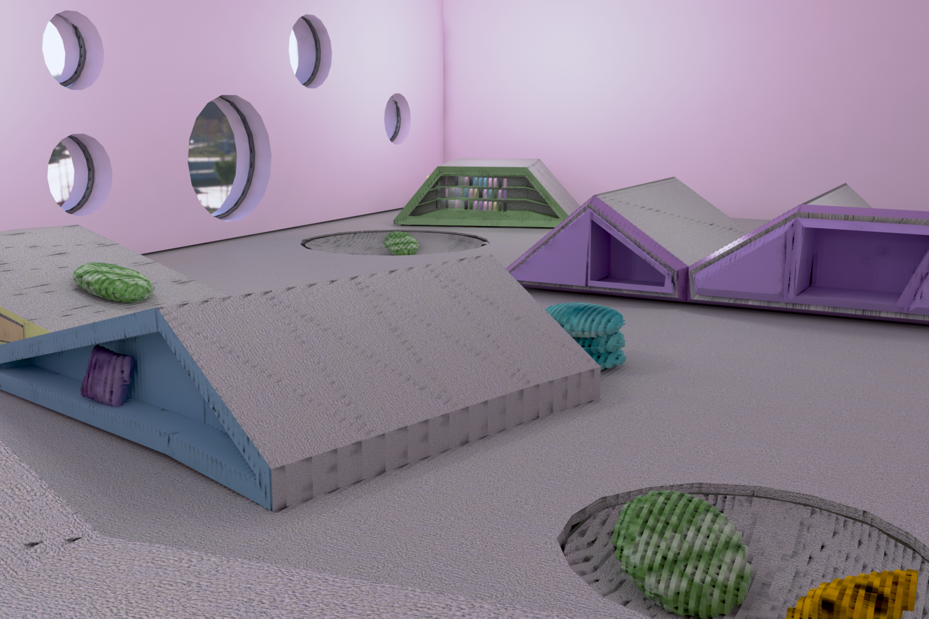

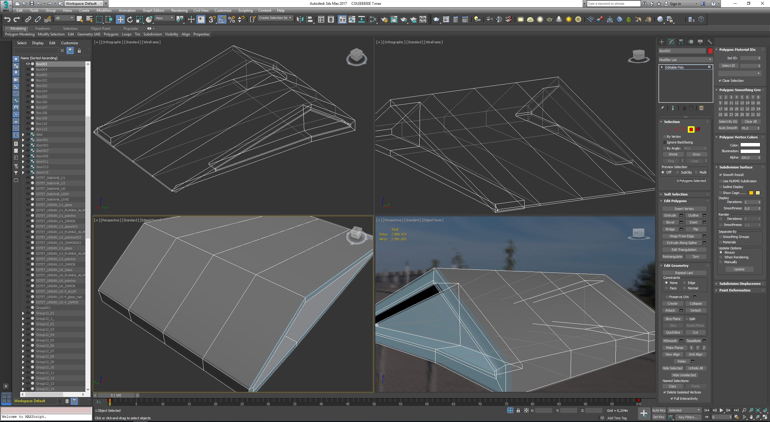

    Hola. Estoy realizando un proyecto de interior que requiere el modelado de los muebles y lo estoy haciendo editando los vértices.
    También he creado unos huecos circulares en el suelo con proboolean.
    Sin usar materiales complicados he tratado de lanzar algún render para ver cómo va quedando y para mí sorpresa me salen rayas muy raras.
    ¿alguien sabe a qué se puede deber?
    También he incorporado unos cojines que me he descargado de 3dsky y se ven fatal.
    He tratado de migrar el proyecto a otro documento que no me dio error y he mirado si hay caras que se superpongan, pero sin resultados.

    Tienes varios problemas, de fácil solución cuando se maneja el programa, pero complicado cuando aun no tienes conocimiento. Estas intentando correr cuando aun no sabes andar. En líneas generales es un desastre. EL problemas de las rayas es por usar booleanas, junto a otro problemas de las coordenadas de mapeado. Los círculos no son círculos, sino polígonos. Te recomiendo ir poco a poco y practicar, es así de fácil, pero difícil de conseguir. No te desanimes por todo lo que te he puesto, a todos nos ha pasado eso, y todos empezamos con imágenes como esa, si de verdad te gusta te puede asegurar que podrás hacer casi cualquier cosa, no te vuelvas impaciente que lograr buenas imágenes lleva su tiempo. Lo mejor que tienes en la red para aprender es este canal, mira los tutoriales, tienes ciento de cosas, y fácil de comprender, empieza por el modelado poligonal, y las cosas que tengas dudas busca en la ayuda del programa e internet, no te quedes con las dudas. Que versión de max y Vray tienes?
