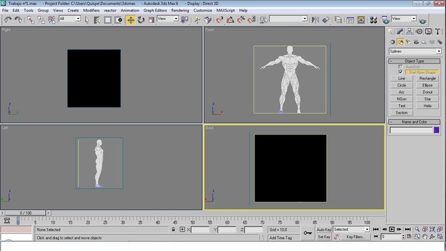

    Hola, hace un par de meses que empecé con el 3ds Max, y hay algo que aún no llego a entender. He estado mirando tutoriales 300 mil veces, y creo que no lo encuentro.
    Lo que busco, es cómo hacer para que una imagen que inserte, se pueda ver no solo de:
    Views ->front sino también de views -> back.
    Al ponerlo en back, me sale la imagen negra, y he visto tutoriales que no les aparece negra, sino la misma, solo que de atrás.
    Lo mismo me pasa al hacer de:
    Views->left a views-> right.
    Aquí una imagen de a lo que me refiero. Bueno, si pueden solucioanr mi duda, desde ya muchas gracias.

    Para poder verlo por ambas caras debes subir el self-ilumination del material a 100. Espero que te sirva.

    Seguramente pusiste una luz en la escena, por lo tanto el bak se ve oscuro, para ver el bak o lo que quieras iluminado, no tienes que poner materiales, solo debes modificar el modo de visión de smooth+higlights a la opción flat.
