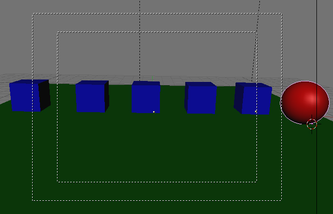

La escena debe de quedar más o menos como en la imagen, podemos mover los objetos de posición o la cámara a nuestro gusto.

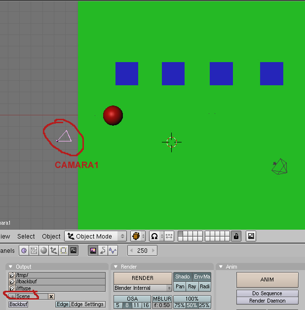

También hay que crear una nueva cámara. Add>Camera y la colocaremos en otra posición diferente.
Encima del botón backbuf (en F10) hay un seleccionador muy pequeño con dos flechas en el cual se puede seleccionar la escena qué desees. Ahora veras que tienes los dos nombres. Debes presionarlo e introducir la escena original, en mi caso es Scene.

Voy a colocar una imagen para qué se vea como me ha quedado a mí. A cada uno le saldrá diferente según la forma en que haya colocado la esfera o las cámaras, pero más o menos es eso lo que queremos.

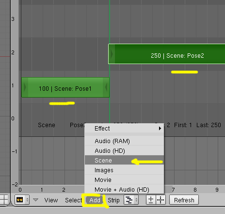

Partiremos la ventana con Split Área y elegiremos el Video Sequence Editor, una vez en el editor de secuencia presionaremos Shift+A, elegiremos Scene (Pose1) poniéndola en primera posición haciendo coincidir los números del 1 al 100.
Repetiremos lo mismo para (Pose2) con los números 101 al 250.
Nombre: image005.jpg

Para guardar el video resultante pon un nombre con su ruta ves a la ventana de Output (F10) y elige guardar como Avi (y el tipo de compresión que suelas utilizar).
Para hacer el Render de toda la escena presionaremos el botón Do Sequence y Anim. Y para verla al completo cuando ya ha finalizado el Render presionamos Play.
