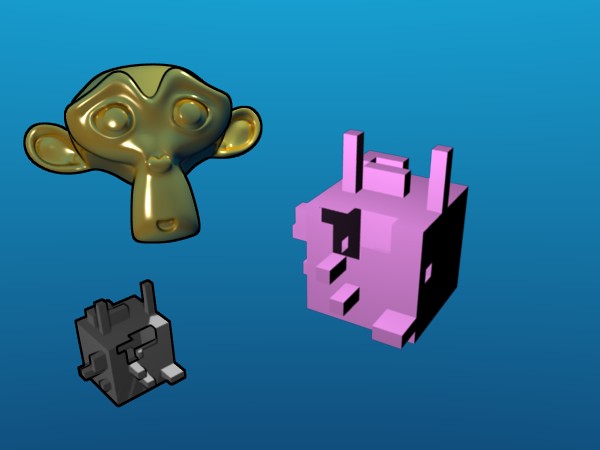

Este tutorial es muy parecido al anterior. Consiste en crear dos escenas en las cuales a una se le da la opción de Edge y a la otra no.
Mejor una imagen para hacerse una idea.
Nombre:  NodesEdge.jpg
Visitas: 1716
Tamaño: 28.2 KB
El Edge es el contorno que se crea en la figura de la izquierda.

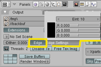

Edge se consigue, en (F10) y presionando el botón Edge. El valor Eint, sería el grosor, y también se puede cambiar el color del edge.
Nombre:  Edge.jpg

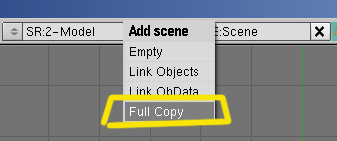

Una vez ya tengamos el objeto, vamos a crear una escena nueva. Para eso, seleccionamos en la barra superior, donde pone SCE: y presionamos AD NEW.
Nombre:  Escena01.jpg
Visitas: 1606
Tamaño: 24.2 KB
Y elegimos la opción Full Copy.
Nombre:  Escena02.jpg
Visitas: 1530
Tamaño: 34.4 KB
Esto lo que hace es que copia todos los objetos en otra escena. Si queremos le podemos cambiar el nombre (no es importante).

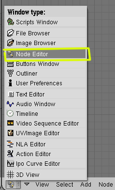

Una vez, ya tenemos las escenas preparadas, vamos a nodes. Abrimos el Editor de Nodes.
Nombre:  Nodes04.jpg

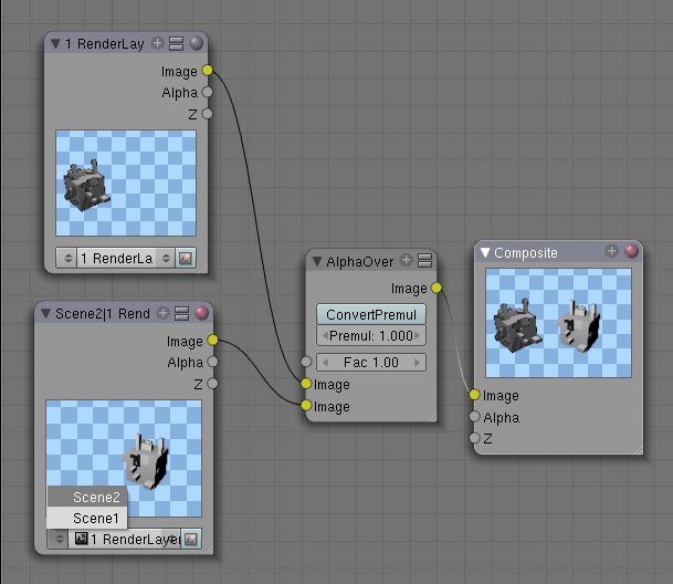

Ahora debemos añadir un Render Layers más. (Sera el de la Scene2).
Nombre:  Nodes07.jpg
Visitas: 1211
Tamaño: 52.4 KB

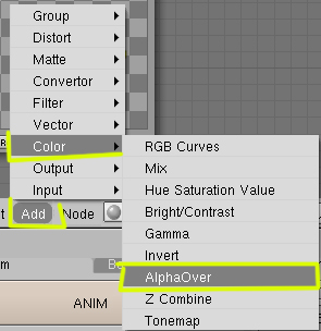

Para juntar las dos escenas en una, utilizamos un AlphaOver. Add>Color>AlphaOver.
Nombre:  Nodes11.jpg
Visitas: 1486
Tamaño: 63.6 KB
A uno de los Render Layers le tenemos que cambiar el valor, en las flechas, (la escena) seleccionando Scene2. Si te fijas en la imagen se ve como debe de quedar.

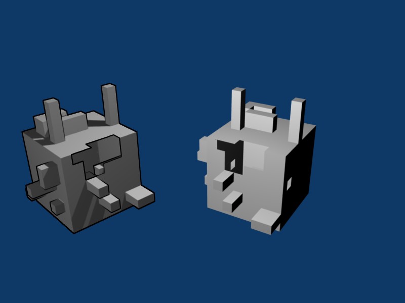

Los dos objetos de la izquierda tiene Edge y el de la derecha no.
