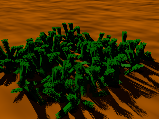

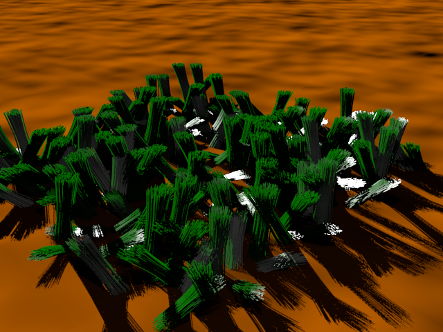

    Tal como lo tienes y con luz Sun puedes disimular el brillo que da en el césped (o pasto) quitándole brillo y poniéndole un poco de color a lo que es el especular.
    La primera imagen es con especular blanca nivel medio y la segunda con menos especular y un color parecido al cespep.
    A ver si eso te sirve. Suerte.

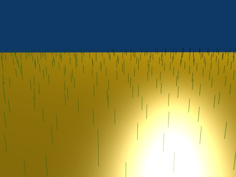

    Gracias perdonen olvide decir que uso Blender 2.49. Aquí la imagen:
    Esa mancha de luz que se ve ahí, ¿cómo hago para quitarla?

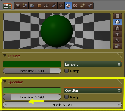

    El especular en la 2.49 está en Shaders (f5).

    Le cambie el Specular en Shaders ahora logre.
