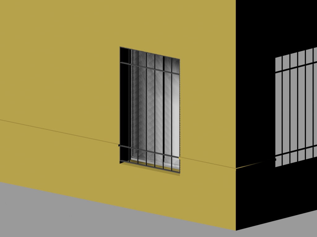

    Muy buenas, estoy trabajando en una escena y al llegar a la iluminación me ocurre lo de la imagen. Solo he puesto una direct y estoy con Scanline, pero he probado con Vray y más de los mismo. ¿sabe alguien por que me ocurre esto? Gracias y saludos.

    No entiendo bien tu pregunta, necesitas iluminación global con Vray?

    Explícate mejor, que es eso que te ocurre? Lo que se puede ver en esa escena, es que en cuanto a geometría es muy pobre (no hay ni suelo), que es lo que realmente quieres hacer? Es una escena sin texturizar, y la luz, pues como has dicho esta iluminado de forma simple con una luz.

    Tenéis razón, perdonad por no haberme explicado bien. Lo que quiero saber es porque me salen esas manchas negras en la ventana, nunca me había pasado nada igual. Las manchas me aparecen cuando hay una luz en la escena, así de simple. Espero haberme explicado correctamente. Saludos.

    Eso parece que es porque las sombras de la luz son Shadow Map con otro tipo de sombra más avanzado creo que no te saldrá.

    He probado con todos los tipos de sombras y me sigue pasando igual, incluso he renderizado con Vray y me sigue dando un resultado muy raro. He vuelto a hacer la geometría de la fachada y me sigue dando el mismo problema, la verdad es que no sé qué más puedo hacer.

    Pues no sé, quizás sea por la textura. Si tienes las sombras activadas, una sombra Ray Traced, no te debería hacer ese tipo de manchurrón.

    Utilizaste booleanas? ya checaste las normales de la geometría? Otra forma sería ponerle más calidad al render si lo haces con Vray, etc. Saludos.

    Konig si tu escena no incluye muebles o algo que no quieras compartir, la subes y veremos que puede ser. Saludos.

    Puede ser que haya una superposición de geometrías en esta Area.
