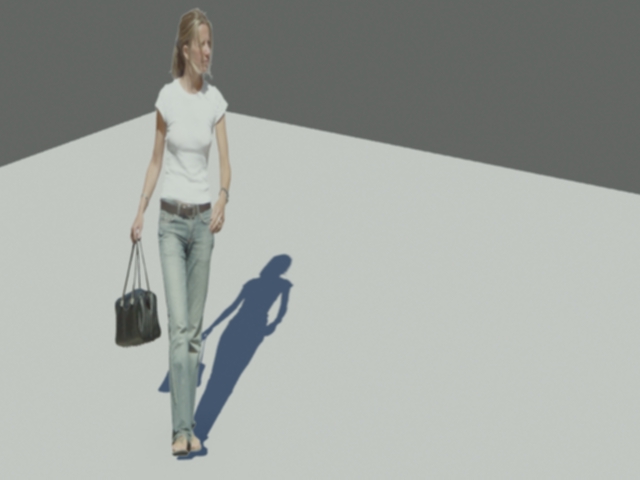

    Renderizo, y la persona -silueta y textura interior- Se ve perfectamente recortada, y proyecta su sombra sobre el suelo. Todo correcto. Hasta aquí ningún problema.

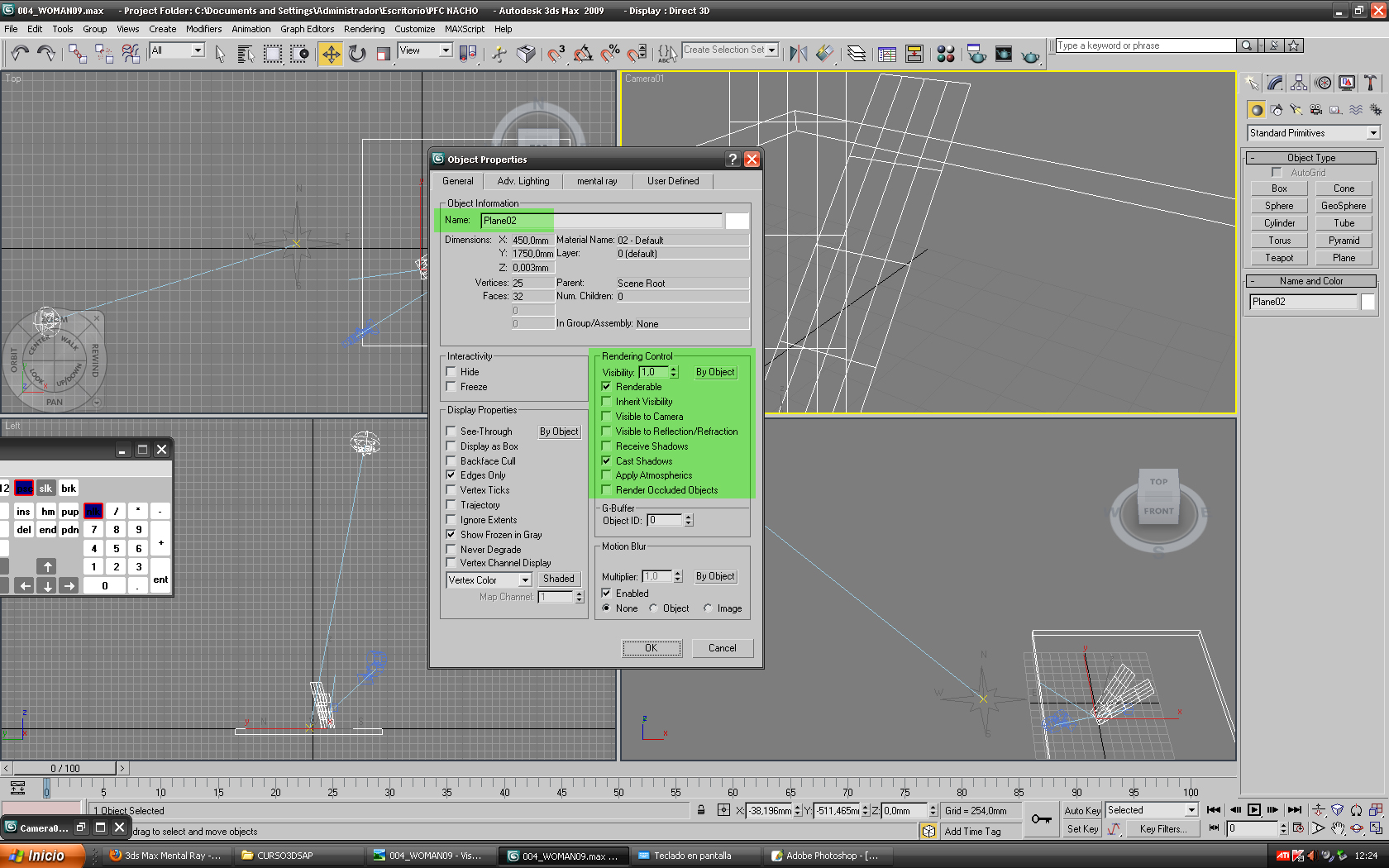

    Con esto resuelto, sólo queda desactivar la sombra -botón derecho/object properties- Del primer plano, el que corresponde a la persona, y del mismo modo, decirle también en propiedades que el segundo plano, que es el que únicamente debe trabajo la sobra, sea invisible para la cámara.

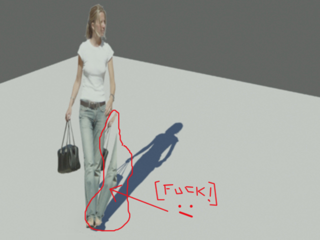

    Aquí viene el problema. Tiro un render y. ¿Qué pasa?
    La sombra del segundo plano se proyecta sin problemas sobre el suelo. Pero dependiendo de la posición de la cámara, el programa a veces me renderiza -con la textura de la persona- El plano de sombra que esta marcado como invisible para la cámara. Además, no lo renderiza entero. Parece como si tuviese algún conflico con la intersección de los dos planos creados -el de la persona, y el de la sombra-. :/ x 1000.
    He probado todas las teclas: con el two sided, he probado todas las combinaciones de flip en el Look At, le he puesto y quitado el recibir sombras al primer plano y mil cosas más, pero al renderizar ese trozo de textura del segundo plano sigue apareciendo ahí volando, cortada y dando por el samba.

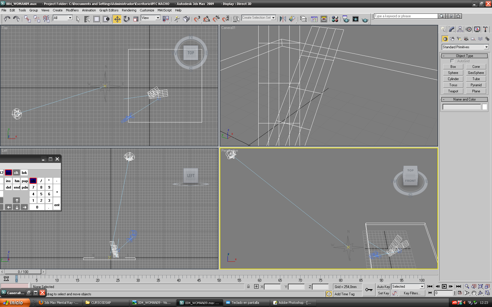

    -La escena.

    Las propiedades del plano 2 -sombra artificial-.

    -La persona con su sombra real -sólo plane 1.
    La persona -plane 1- Con la sombra del plane 2 -que es el que tiene el comando Look At referido al Daylight, para que la proyección de la sombra sea máxima siempre. Como se puede ver, Mental Ray renderiza un cacho del plano (las piernas de la chica), y eso no debería aparecer ahí, ya que esta marcado como no renderizable.

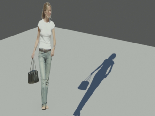

    Luego se me ha ocurrido desplazar el plane 02 un poco para que no haya intersección, y entonces renderiza bien -aunque claro, la sombra ya no está en los pies de la persona :/ -. He subido una imagen.
    Yo lo que creo es que como plane 01 y plane 02 tienen el mismo material e intersectan, tiene que ser eso lo que genera el conflicto. Es como si al traspasar la luz dos veces el mapa opacity lo hiciese visible de nuevo (del mismo modo que en matemáticas 3-(-3)=3+3=6 en vez de cero, no sé si me explico). En la zona donde aparece esa porción de textura no deseada es precisamente donde hay dos planos superpuestos, según miramos desde la cámara.
